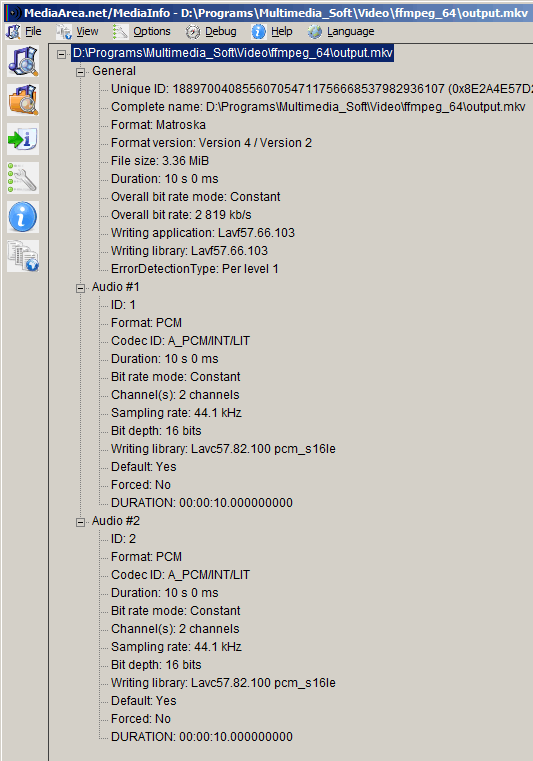

Всем привет. Возможно ли, чтоб при захвате с экрана записывались одновременно 2 звуковых дорожки - звук с микрофона и звук с компа?
захват с записью только с микрофона:
capture
Kisa_AG
4324/6439 ответов, #17 в рейтинге
Чаще пишет в "Видеозахват" (57%)
Kisa_AG Member
8 лет назад / 20 апреля 2017 18:50
denissv
Возможно, естессно.
Надо захватить оба звука в ффмпег и промапить один звук в первый поток на выходе, второй - во второй.
Вот так (я без видео пишу):
ffmpeg -f dshow -i audio="Mic" -f dshow -i audio="Stereo Mixer" -map 0:0 -map 1:0 -t 10 -acodec pcm_s16le output.mkv
(я названия девайсов укоротил для простоты, на самом деле они длиннее).
То есть микрофон мапится из нулевого звука/нулевого индекса потока (-map 0:0, ффмпег считает все с нуля) в нулевой на выходе (так как этот мар первым стоит).
А миксер мапится из первого звука/нулевого индекса потока (-map 1:0) в первый на выходе.

Отдельно микрофон и микс работают.
В смысле? У тебя ж на скриншотах они и поразнь не работают.

На скриншотах менял местами источники в строке (на 1-м скриншоте сначала What U Hear, потом микрофон, на втором наоборот) Видно что сигнал поступает с 1-го источника, а на 2-м выбивает ошибку. Если задать 1 источник - микрофон или What U Hear, то работает
