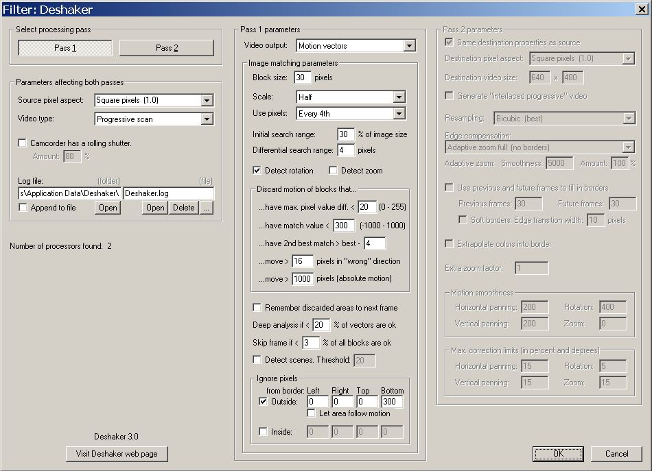

Раньше использовал меркалли в премьере, отказался в пользу дешейкера. Гибкость настроек и возможность стабилизации без кропа победили юзабилити.
А в дешейкере не пробовали использовать поле "ignore pixels"?
В принципе если оставить для анализа только дальние горы и небо слева сверху, должно получиться гораздо лучше, без этих раздражающих рывков и гуляния зума.
Кроме того момент прохода под мостом можно проанализировать отдельно, со своими настройками.

Нормально срастутся, это штатная возможность дешейкера, анализировать разные куски с разными настройками.

Я, само собой, буду утверждать, что потенциал Deshaker'a не полностью раскрыт
в такого рода сюжетах, как движение вперёд с некоторым неподвижным фоном вдалеке (горы) можно либо привязываться к движущейся нижней части кадра, либо к неподвижной верхней. Второе проще и в данном случае, вероятно, надёжнее сработает, но вообще deshaker достаточно умный, чтобы в большинстве случаев правильно выбрать нужную часть кадра (даже если она по площади меньше половины). Рывки связаны с тем, что некоторые соседние кадры слишком сильно отличаются и т.о. считаются началом новой сцены, что можно отрегулировать или отключить в графе detect scene threshold. Далее, рывки по зуму почти наверняка уберутся, если отключить галку detect zoom или поставить в motion smoothness / zoom значение 0 (т.к. реально зуммирования камерой не происходит, то нечего его и сглаживать).
С компенсацией границ в этом ролике, конечно, добра не получишь, но в более традиционных случаях, когда кадры отличаются по времени на 1/25-1/60 с, это работает лучше (в других программах такой опции нет).
Наконец, ещё одно принципиальное преимущество дешейкера - возможность хоть как-то справляться с последствиями rolling shutter. Правда, в клинических случаях, когда частота дрожания камеры сравнима с частотой кадров, искажения заметны и в пределах одного кадра, но в более спокойной ситуации их можно в значительной степени устранить. Пока я не видел в других стабилизаторах такой возможности.
Конечно, по удобству работы "не выходя из монтажки" workflow, основанный на VirtualDub и Avisynth, никогда не достигнет идеала, но с другой стороны, это всё легко автоматизируется и можно в пакетном режиме прогнать все исходные файлы ещё до начала работы над проектом, а затем переделать отдельные с другими настройками, если что-то не устраивает. Теперь это ещё проще, чем три года назад - нет заморочек с future frames.

Вот мой вариант: http://www.youtube.com/watch?v=g-UEegHGnnY
Настройки для большей части клипа стандартные, кроме следующих:
detect zoom=false
detect scenes=false
ignore area outside: bottom=300
discard motion of blocks that move > 16 pix in wrong direction (instead of 4 by default)
skip frame if <3% blocks are ok (default=8)
Для нескольких кадров "в районе моста" пришлось вручную подбирать игнорируемую часть кадра и ещё как-то химичить с группой настроек discard motion of blocks.
Лог-файл прилагаю, с ним можно второй проход делать по желанию более плавным, чем в моём варианте (я уменьшил цифры в motion smoothness).

eugvas
Спасибо, неплохо получилось. Правда, на 12-й секунде и ещё где-то явные косяки, но не сильно заметны.
