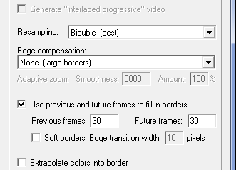

К сожалению, поздно увидел обсуждаемую статью.
Главное преимущество Дешакера в просчёте без затрагивания детализации. Что меня всегда раздражало в коммерческих проектах - это увеличение кадра. Из-за этого теряется разрешение и ползут прочие искажения на интерлейсной картинке. В Дешакере включаем заимствование недостающего из соседних кадров и вуаля!!! Никакого падения разрешения и стабилизация на уровне. Единственный недостаток, как тут заметили, может плавать горизонт. При желании, это можно поправить вручную или вообще отключить замер ротации. Лично я до сих пор не смог найти стоящей замены Дешакеру. Единственное, что останавливает в его использовании - неудобство. Но, если хочется тип-топ, то приходится с этим мирится.
P.S. к сожалению, Mercoff проигнорировал главное достоинство Дешакера и даже посчитал его вредным:
По умолчанию этот параметр выставлен так, что допускает появление в кадре пляшущего бордюра. Это совершенно не подходит нам, а посему изменим неправильные «умолчальные» значения.
а надо то было всего лишь задействовать "Previous and future frames to fill in borders".
Исправлено: Eugen65, 08.07.2012 07:07

Eugen65, не могу найти этот параметр в Deshaker, подскажите пожалуйста, где он находиться?
Eugen65
3789/4526 ответов
20 лет на iXBT, с июня 2004
Россия, г Озерск
Eugen65 Member
13 лет назад / 10 июля 2012 16:16

Eugen65
Почему же, Warp Stabilizer тоже умеет заполнять края. Но медленный до безумия, менее 1fps на 1080p это извращение.
Кстати, разработчик DeShaker обещает в октябре выпусить x64 версию, после выхода Windows 8.
Eugen65
3824/4561 ответов
Россия, г Озерск
Eugen65 Member
13 лет назад / 01 августа 2012 16:12
djonline:
Eugen65
А я разве об этом вёл речь? Речь о неизменности разрешения изображения.
djonline
186/1409 ответов
Чаще пишет в "Видеозахват" (14%)
djonline Member
13 лет назад / 02 августа 2012 13:17
Eugen65
Разрешение не падает когда включено заполнение краёв. Для этого заполнение и используется.
