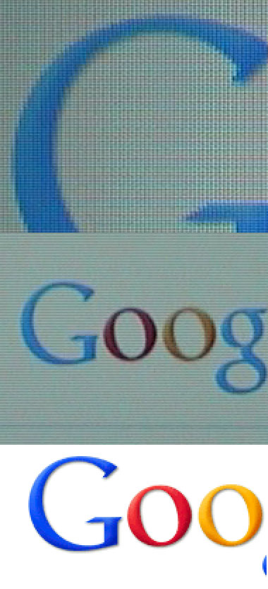

Появилась необходимость производить съёмку с экрана нетбука. Непосредственно на нетбуке делать снимки экрана или писать видео не представляется возможным. Пытаюсь записывать экран на видеокамеру и передавать потоковое видео на PC через его IEEE1394.
Камера любительская Sony типа D8 с матрицей 0,8Mп.
К сожалению качество передаваемого изображения получается очень низкое. На изображении всё присутствует какая-то странная "решётка". Насколько я понимаю в технологиях, на экране нетбука при неподвижном изображении ничего меняться не должно. Откуда тогда берётся этот странный узор?
Uploaded with
Прошу совета. Как можно избавиться от этого эффекта или хотя бы значительно его уменьшить?
И ещё вопрос. Когда-то я уже в качестве прибегал к подобной "технологии", и, насколько я помню, качество изображения было значительно лучше, хотя камера была та же и нетбук тот же. Единственное что изменилось - Тогдашняя плата IEEE1394 стоила около 40$, а теперешняя 12. Может качество пострадать из-за того, что плата его хуже обрабатывает?

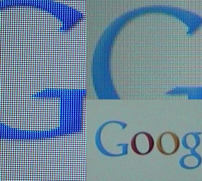

Плата IEEE1394 ничего не обрабатывает, это просто канал передачи информации. К сожалению обстоятельства таковы , что с решеткой ничего поделать нельзя, это неотъемлемая часть дисплея собственно и создающая изображение. Снимайте в более мелком масштабе, или менее качественной камерой- решетка не будет заметной.

По решётке. Межпиксельная, то она межпиксельная, но сама по себе она штука довольно равномерная и обрабатывать изображениие не сильно мешала бы. Посмотрите на новую картинку.
Слева - фрагмент кадра с фотоаппарата. Всё вполне себе равномерно. При уменьшении масштаба она пракически не видна.
А слева, где снималось на камеру, вверху видны горизонтальные зоны с явно отличающимися цветами(красноватые и голубоватые), которые справа внизу в более мелком масштабе уже превращаются в довольно грубые полосы. И это уже серьёзно мешает.
Отчего происходит такая "интерференция"? Что на что накладывается? Как можно избежать этого?
Добавление от 30.01.2012 18:52:
Сейчас для проверки попробовал снимать с монитора PC 22". В крупном масштабе пиксельная решётка видна. В среднем и мелком исчезает полностью. Никаких полос и вообще "интерференций", да и цвет намного естественнее, без бешенного залива голубизны.
Почему такая разница? Какие-то частоты обновления картинки на этом мониторе другие?

Проще всего чуть расфокусировать, чтобы субпиксели слились...
Либо - постобработка, "усреднить" (суб)пиксели на видео.
