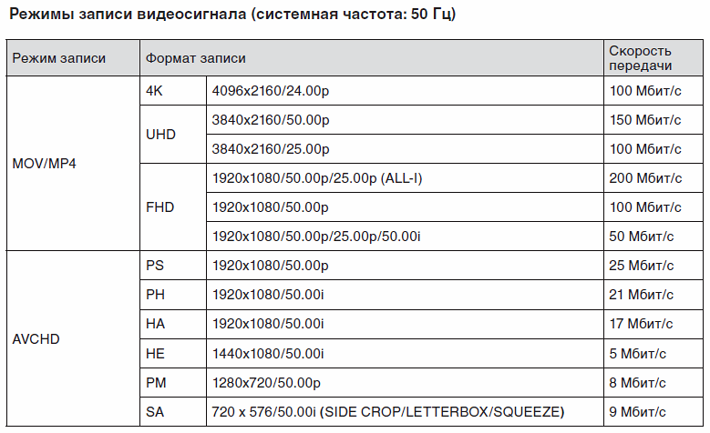

Cколько мбит/с поток пишет камера при 3840*2160*50фпс?
Максим Лядов
1222/15417 ответов
Максим Лядов Member Куратор темы
9 лет назад / 10 декабря 2015 16:47
MilashkaXY
Все данные есть в официальных источниках. Вкладываю скриншот.

MilashkaXY Member
9 лет назад / 10 декабря 2015 16:55
Максим Лядов
izvinite, не нашла сходу данные битрейта.
эта новая камера лишь на 3% лучше gh4+nocticron42.5, а дороже в 2 раза
если бы сделали битрейт 200 и 360 соответственно, я бы захотела её приобрести
