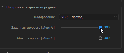

друзья, нужна ваша помощь.
снял видео на mavic air. должен снимать в 100Мбит.
Вот информация с исходника слитого с карты дрона:
100Мбит.
Задача отрендерить в Adobe Premiere в максимальном качестве. Максимум что нашел это High Quality 2160p 4K, 80Мбит.
вопрос. можно ли как-то руками забить чтобы было как у исходника 100Мбит? Или можно как-то добавить свой пресет настроек.
Подскажите пожалуйста.

brad_fish
Непонятно, что мешает сдвинуть ползунок в нужную сторону?
brad_fish
6/9 ответов
11 лет на iXBT, с апреля 2013
brad_fish Member
6 лет назад / 26 сентября 2019 12:28
Mercoff
отсутствие практики в подобном и банальная невнимательность
спасибо!

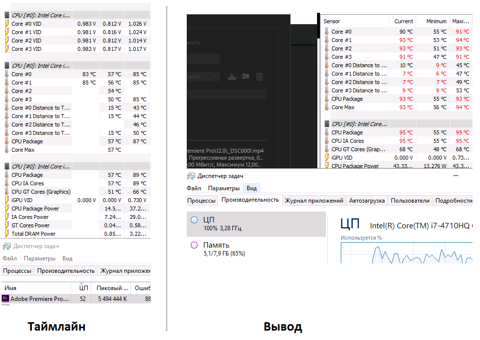

Я тут тебя процитировал. ffmpeg - вопросы, примеры, обсуждение, конкуренты , #115
Хочу человеку батник написать, чтобы у него фоном в h264 кодировалось.
Сам он в адобе работать может в это время. Или не важно в чем.
Вот такой комп у человека.
https://forum.ixbt.com/post.cgi?id=attach:29:36616:7127:1.png
И во что промежуточное лучше вывести из адоба 2017, чтобы по быстрому?
Сам он с CRF не умеет кодировать в h264. Huffyuv?
https://forum.ixbt.com/post.cgi?id=attach:29:36616:7131:1.png
Я думаю через QSV кодить. Хотя NVENC тоже имеется.
Добавление от 12.11.2019 08:24:
Мы еще с перегревом проблему решаем. https://forum.ixbt.com/post.cgi?id=attach:29:36616:7127:2.png

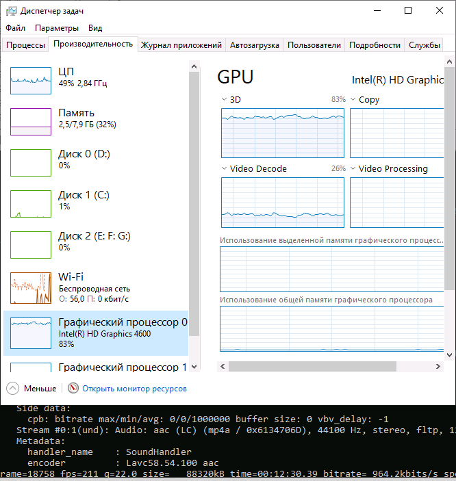

А что-то нет темы про Quick Sync Video. А пусть здесь будет.
Filin74
Собрался, наконец, подключился удаленно и сделал. Все как Kisa_AG учил. Сам батник ffmpeg - вопросы, примеры, обсуждение, конкуренты , #138
А вот сравнение. Молотит HD со скоростью 150 fps на veryslow на i7-4710HQ + HD4600 (h264_qsv).
Сделал несколько, сравнил. Разницы особой с софтовым не увидел по качеству.
Короче, оставил человеку "-pix_fmt nv12 -c:v h264_qsv -preset:v veryslow -global_quality:v 25".
Вот при разных настройках http://ixbt.photo/photo/1261826/64253yK9vFyu8MV/BTwaBGitWV/1320940.png
А вот кадр исходника 2560x1440
http://ixbt.photo/photo/1261826/64253yK9vFyu8MV/BTwaBGitWV/1320942.png

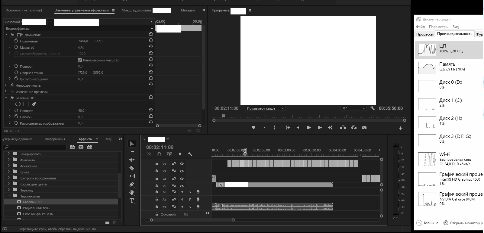

А вот так человеку скажу выводить из Адоба в DNX HQ с диким битрейтом.
А потом через Quick Sync Video в H264.
