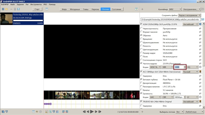

Подскажите пожалуйста, какие дополнительные команды можно вставить при кодировании с помощью видеокарты GTX 1050 ti и программы XviD4PSP 8 в HEVC для улучшения качества?

Атения
46/74 ответов
5 лет на iXBT, с июля 2019
Атения Member
5 лет назад / 18 февраля 2020 20:24
Filin74
Вот https://radikal.ru/lfp/d.radikal.ru/d25/1910/6f/fd5630a065f3.jpg/htm
Мне мышами и строчками не нужно. Программа всё делает сама автоматически.
Там есть специальное место куда вставлять параметры можно.
У автора в соседней теме пыталась спрашивать, но он толком ничего не сказал.

5 лет назад / 18 февраля 2020 23:31
Атения Мне мышами и строчками не нужно.
Ясно. Даже многие пузатые и волосатые мужчины при виде батника резво вскакивают на стол и поднимают вой. Словно мышь увидели.
Я вам хотел по нормальному батник сделать для ffmpeg.
Я посмотрел ваш скрин. Увидел "CRF" - уже хорошо.
Поинтересовался, что за программа.
Программа использует AviSynth 2.6 как ядро для обработки файлов.
Следовательно лучше всех в это место вставят параметры ребята из этой ветки

Filin74
Хорошо, сделайте мне батник, я оттуда возьму параметры и вставлю их в программу.

5 лет назад / 21 февраля 2020 10:44
Атения
Хм. У меня CRF с 1050ti никак не вяжется. Как вы умудряетесь делать?

5 лет назад / 21 февраля 2020 12:18
Filin74
Вы просили скриншот программы, я вам привела.
http://forum.kinozal.me/showthread.php?t=329903

5 лет назад / 21 февраля 2020 12:40
Атения
Просто на Нвидии нельзя использовать CRF.

5 лет назад / 21 февраля 2020 15:43
Я нашел ваш скрин, относящийся к карте.
Это плохой способ кодирования через vbr. Качество будет непостоянным.

Ссылку в закладку. Formats and codecs for encoding
Добавление от 23.02.2020 13:22:
Атения, чтобы вас не запутывать, просто зачеркну то, что используете вы, и подчеркну как надо.
Encoder hevc_nvenc [NVIDIA NVENC hevc encoder]:
-rc <int> E..V..... Override the preset rate-control (from -1 to INT_MAX) (default -1)
constqp E..V..... Constant QP mode
vbr E..V..... Variable bitrate mode
cbr E..V..... Constant bitrate mode
vbr_minqp E..V..... Variable bitrate mode with MinQP (deprecated)
ll_2pass_quality E..V..... Multi-pass optimized for image quality (deprecated)
ll_2pass_size E..V..... Multi-pass optimized for constant frame size (deprecated)
vbr_2pass E..V..... Multi-pass variable bitrate mode (deprecated)
cbr_ld_hq E..V..... Constant bitrate low delay high quality mode
cbr_hq E..V..... Constant bitrate high quality mode
vbr_hq E..V..... Variable bitrate high quality mode
Добавление от 23.02.2020 13:23:
Теперь все козыри у вас на руках.
