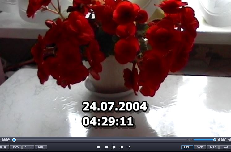

Имеется старая DV камера, копирую видео сони вегас на комп - xvid4psp крашится (да бог с ним, не суть). В скопированном видео имеется таймкод - дата, время, как при конвертировании в h.264 сохранить в субтитрах дату, время видео?

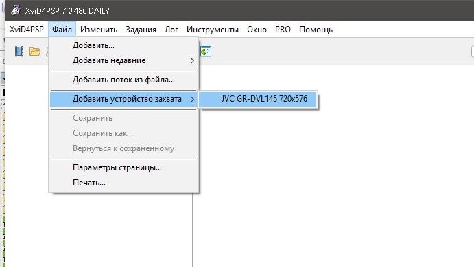

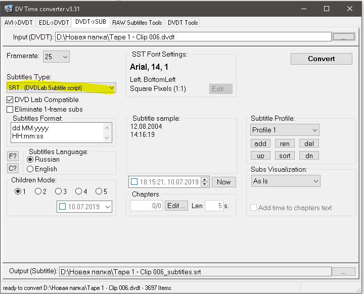

6 лет назад / 20 июня 2019 18:52
winnydows
файлик который валит программу
не файлик валит, я даже захватить не могу - после нажатия в меню - прекращена работы программы
поэтому использовал вегас
Файл для примера такой https://yadi.sk/i/DEG9hH2rTtryCg после захвата вегас, в нем есть дата-время съемки, как сконвертировать кодеком h.264 в mkv с сохранением даты-времени сьемки в субтитрах?
Нашел прогу по извлечению таймкода в субтитры DV_time извлекает, конвертирует в различные форматы субтитров, пробовал добавить в xvid4psp перед конвертированием в mkv, после не показывает http://forum.videoediting.ru/index.php?/topic/12406-…1%8C%D0%BC/page-9

vai
Захват программой был отключен уже очень давно (требует апгрейда), пункт в меню вероятно забыл убрать - поправлю.

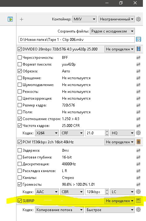

6 лет назад / 10 июля 2019 18:53
winnydows
Программу попробовал, извлекает сабы в неподдерживаемом виде (её конверт в sub тоже не распознаётся как формат сабов). Надо искать способ преобразовать dvdt в srt или хотябы в читаемый sub/idx.
Так в этой же программе и делается, вобщем есть способ, правда в логе много ошибок мелькает, но готовый файл нормально воспроизводится на ПК и плеере дюна, только чуть мгновенно как бы пропадает текст субтитров раз в секунду, но это мелочи.
