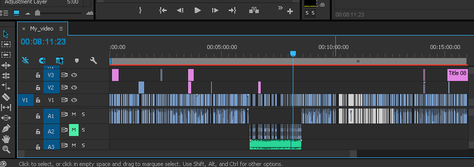

Добрый день. Подскажите как в Adobe Premiere 2014 наложить на всех "тысячи кирпичиков" (или на всю строку, например, "Timeline Video2") плагин яркости (adjust/levels) и поменять за один раз настройку яркости, чтобы подействовало на всех "кирпичиков" или в строке Video2 ?
Просто нет сил класть плагин Adjust/Levels на каждый "кирпичик" и настраивать яркость цифрами.

Нужно создать корректирующий слой, положить поверх клипов и растянуть на всю секвенцию. На этот слой можно накинуть нужные фильтры. Называется Adjustment Layer. Можно вызвать из меню File>New или из контекстного меню палитры проекта.

31гдн Member
7 лет назад / 23 августа 2018 07:25
Kolobokk
Отлично! Даже не предполагал такого. Спасибо, теперь получилось.
Осталось узнать как сделать с Аудио? Например, хочу EQ повесить на "тысячи кирпичиков". Тот же Adjustment Layer не садиться на Audio1. Как решить?

31гдн
Удивительно, как можно не знать о существовании тех основных фишек, которыми, собственно, Премьер и выделяется среди кучи других редакторов, претендующих на "профессиональность"?
Выделите клип, к которому применён аудиоэффект. Скопируйте его (Ctrl+C). Выделите клипы, которым нужно этот эффект применить (если что, то это клавиша A). Нажмите на выделенных клипах правой кнопкой мыши. Выберите из меню пункт Вставить атрибуты. Снимите галочки ненужные, поставьте нужные. Нажмите ОК. Всё.

7 лет назад / 23 августа 2018 09:11
Mercoff
Да, ваш метод известен. Но это для меня не удобен.
Бывало так, что в каком-то "из тысячи" уже стоят EQ. При "вставке атрибуты" появляется еще один EQ, в итоге два EQ. Начинают конфликтовать или с двойной силой "убивает" звук.
Нужно поменять "сотни кирпичики" настройки EQ одномоментно (не хватит сил и желании "тыкать" по каждому: частота, децибелы, добротность)
Метод Adjustment Layer был бы идеален. Но с Аудио - не получилось.

Mercoff iXBT.com Team
7 лет назад / 23 августа 2018 09:34
31гдн
Но это для меня не удобен. Бывало так, что в каком-то "из тысячи" уже стоят EQ.
Ну уж тут сами знаете поговорку-то... Про Буратину Наука в подобных случаях бессильна. Даже в виде Премьера. Сами беспорядок навели - самому же и разгребать придётся.
Именно это и делает операция по присвоению атрибутов - все выбранные эффекты переносятся на нужные клипы ровно с теми же настройками, которые присутствуют в исходном ОДНОМ клипе. Т.е. достаточно настроить один клип.
Но вообще-то Премьер - это не аудиоредактор, и для нормальной обработки звука аудиодорожку нужно отправить в Аудишн. Это также делается правой кнопочкой мышки.
Если что, записываю в Export->WAV, и в WaveLab подредактирую
Ну, на пару шагов дольше...
Вопрос пока остается "быстрой групповой настройки", например, EQ. Как это сделать?
Вам же сказали. Вставить атрибуты. Если же по каким-то причинам такой подход видится нетехнологичным, можно пойти вторым путём, более долгим, но зато научным: настроить эквалайзер как нужно, после чего сохранить эту установку в виде шаблона настроек.
536x104, 23.3Kb
Теперь выделите все клипы, на которых нет эффекта эквалайзера, и перетяните на них ваш шаблон (шаблон появляется в копилке эффектов, в разделе Шаблоны настроек). Всё готово.
Или тоже не подходит?
Да, может не подойти из-за того, что установку эквалайзера понадобится изменить.Тогда третий путь. Делаете вложенную таймлинию и работаете с ее аудиодорожкой как с единым неделимым клипом. Просто перетащите иконку вашей таймлинии на иконку создания нового объекта, в результате автоматически создастся новая таймлиния, на которой весь ваш проект с тысячей кирпичиков будет лежать в виде одного цельного клипа. О вложенных таймлиниях уж должно быть известно, это вообще основная фишка Премьера.

31гдн Member
7 лет назад / 23 августа 2018 10:17
Mercoff
Дело в том что это правильный распорядок: сначала "грубая работа" - из большого массива, вырезаем то что нам нужно, остальное выкидываем.
Затем "тонкая работа" - EQ, Level, Sharpen, Blur, Hue. Иногда приходится поменять несколько раз, чтобы добиться более точного звука.
Бывает что берется с разных мест: с камеры, с смартфона, "с экранки", и даже чужое видео с Ютуба.
У всех совершенно разный уровень звука, эквализация, компрессия, яркости, цветности.
Ниже приложил скриншот.
947x334, 35.8Kb
Есть Аудио2 - "Mute", потому что вместо него сейчас обработанный звук в WaveLab и сидит в Аудио3
Вопрос касательно, как в скриншоте "отмеченным белым блоком сотни кирпичиков" - одноразово изменить EQ, которые уже висят EQ. То есть нужно массово поменять частоту среза, например, с 250герц на 130 герц.

А не проще все аудио фрагменты (к которым нужно применить FX) разместить на одной дорожке, а в микшере к этой дорожке применить эффект

31гдн Member
7 лет назад / 23 августа 2018 11:17
aleks_nsk
Я бы с радостью!
Но всё перепробовал: EQ вешал на timeline Audio2 - не работает.
Даже EQ бросал на "окошко Mixer" - ничего нет.
Как нужно делать правильно?

aleks_nsk Member
7 лет назад / 23 августа 2018 11:41
Типа так
300x176, 10.6Kb

7 лет назад / 24 августа 2018 00:32
aleks_nsk
только сейчас увидел разницу: Audio Clip Mixer и Audio Track Mixer.
Теперь попробую реализовать свой потенциал
