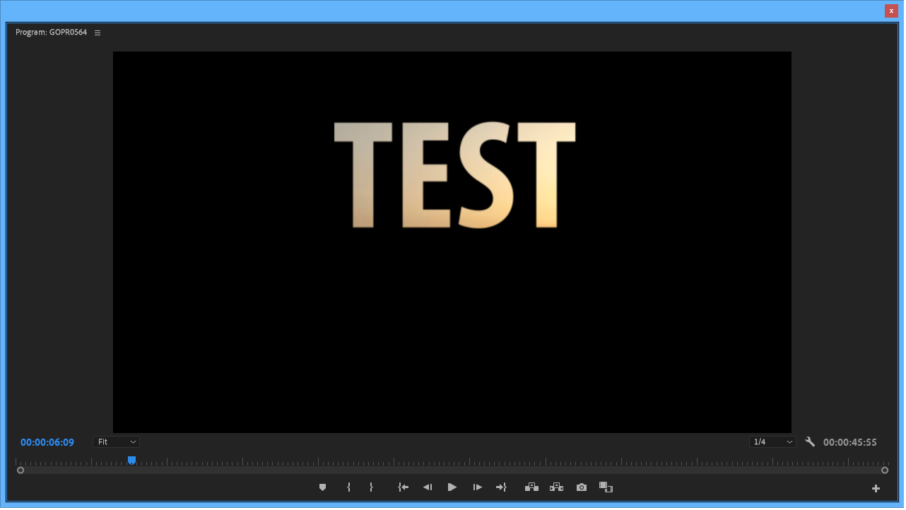

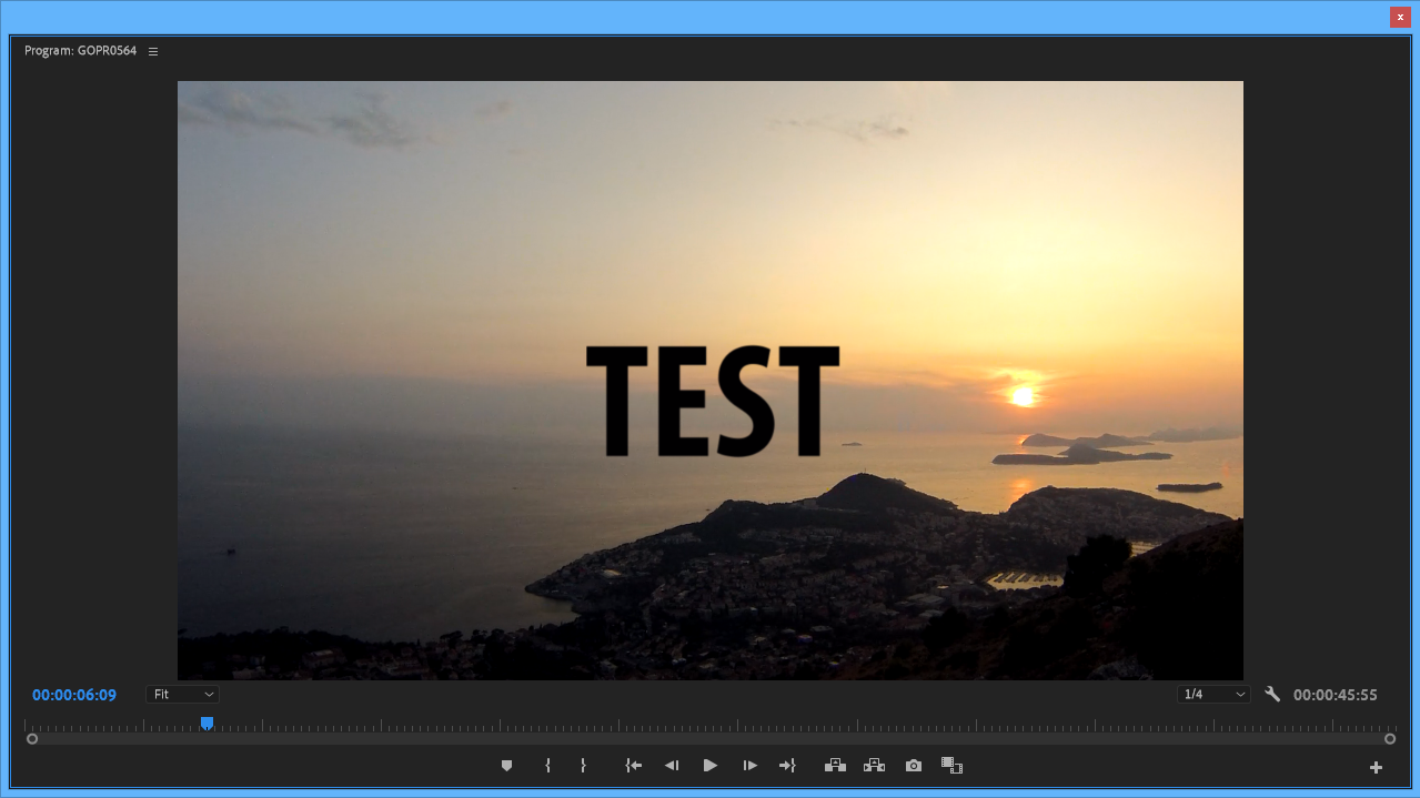

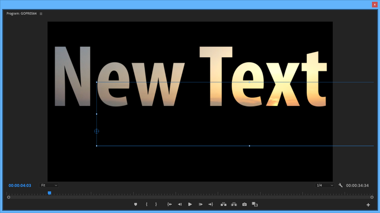

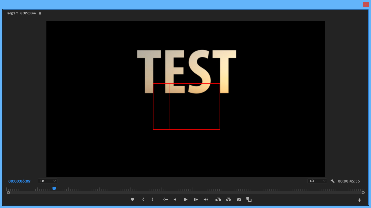

Всем привет, имеется СС2019, попробовал сделать такую штуку как на этом видео: https://www.youtube.com/watch?time_continue=32&v=Xf1ciT0kUno
Но в новом премьере Title уже вырезали, и я использую Window => Essential Graphics => Basic title.
когда я его вставляю, вроде всё хорошо по началу, текст позиционируется по центру, но как только я добавляю эффект Track matte key, то текст уезжает вверх и становится больше! Не понимаю природу, почему так происходит.
При чём если попытаться изменить текст, то рамку для ввода символов он рисует верно, на своём месте.
Фигня какая-то.
Может кто в курсе...

speedboy
Ээээ.... Ctrl+T никто не отменял.
speedboy
62/7756 ответов
20 лет на iXBT, с марта 2005
Чаще пишет в "Тех. поддержка" (30%)
speedboy Member
6 лет назад / 05 сентября 2019 14:03
Mercoff
Это одно и тоже, но я попробовал, всё равно уехало
Добавление от 05.09.2019 14:03:
а вы можете попробовать повторить? Может у меня дистриб кривой ...
Mercoff
iXBT.com Team
22287/26976 ответов, #5 в рейтинге
20 лет на iXBT, с мая 2004
279 фото на iXBT.photo
Россия, Родина Первого Совета
Mercoff iXBT.com Team
6 лет назад / 05 сентября 2019 14:29
speedboy
Всё нормально...
speedboy
63/7757 ответов
speedboy Member
6 лет назад / 05 сентября 2019 18:22
Mercoff
Перепроверил на другом видео - тоже норм, что-то с исходным, спасибо!
Denis REC
4602/5660 ответов
Denis REC Member
6 лет назад / 17 сентября 2019 14:52
speedboy
Такое может быть, если титр был потом сдвинут стандартным Motion.
speedboy
64/7758 ответов
speedboy Member
6 лет назад / 17 сентября 2019 16:36
Denis REC
Не, у меня что-то было с разрешением видео. Оно было больше чем сиквенс. И из за этого всё плыло. Я переделал уже видео перед импортом, щас норм. Спасиб всё равно
