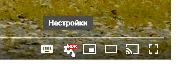

Mercoff
iXBT.com Team
23002/28076 ответов, #5 в рейтинге
20 лет на iXBT, с мая 2004
279 фото на iXBT.photo
Россия, Родина Первого Совета
Mercoff iXBT.com Team
5 лет назад / 09 сентября 2020 09:09
slon
Так для этого нужен монитор крутой, не? Это очень серьезные деньги. Ради виртуального улучшения цветового восприятия на 5% я лично не готов потратиться на приобретение 4-х мониторов (у меня две двухмониторные рабочие станции), каждый из которых стоит дороже, чем мои 4 вместе взятые.
Когда меня что-то смущает, подключаю третьим монитором телик, он стоит рядом и имеет норм характеристики.
395x174, 17.2Kb
Но, как правило, особой разницы не вижу, если видео не 10-битное.
А 10-битное, кстати, даже ютуб дает правильно, если окно плеера на этот телик закинуть.

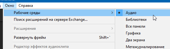

Mercoff
iXBT.com Team
23053/28142 ответов, #5 в рейтинге
5 лет назад / 02 октября 2020 12:28
HentaiJew
А, так ёлки палки, рабочую среду-то смените. Или откройте вкладку микширования.

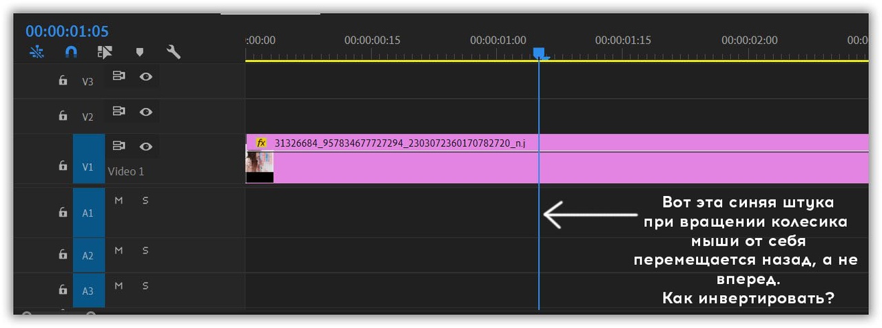

Марго
заблокирована в форуме до 24 июня 2025, 06:07
194/4682 ответов
43 фото на iXBT.photo
Чаще пишет в "MacLife" (23%)
Марго заблокирована в форуме до 24 июня 2025, 06:07
4 года назад / 30 октября 2020 15:14
Нашла картинку с моим вопросом в нете
Можно побороть это?
loverhd
3175/14928 ответов, #10 в рейтинге
Чаще пишет в "Фото" (38%)
Украина, Київ
loverhd Member
4 года назад / 30 октября 2020 15:41
можно. пересесть напротив мыши
