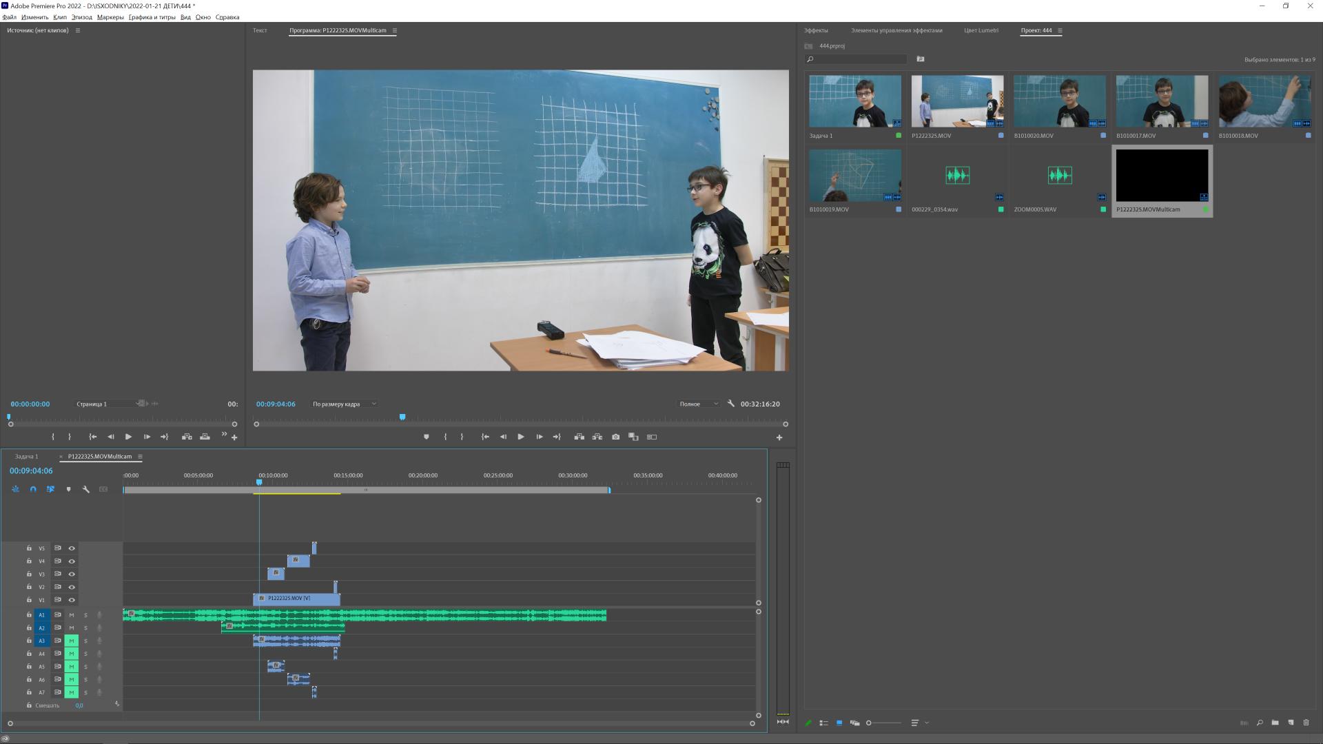

Denis REC Member
3 года назад / 11 февраля 2022 21:00
-=BUR=-
с созданием в субсеквенцию
Сейчас перепробовал все варианты, вот что делает Премьер, если сделать, как описывает этот мужик: каждый файл занял свою дорогу. А это двукамерная съемка, вторая третья и четвертая дорожки - одна и та же камера.

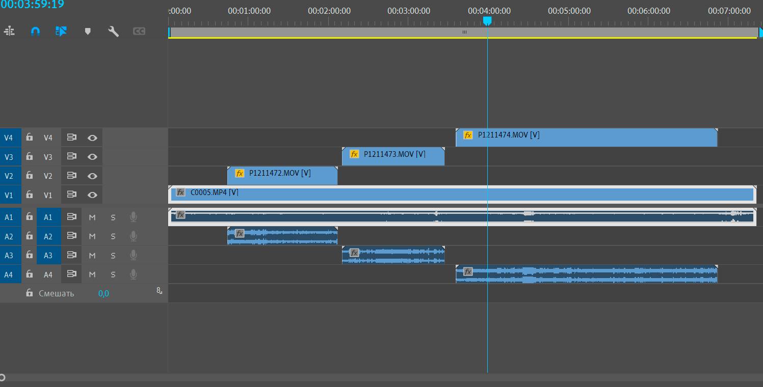

Но на очень небольших проектах, т.к. клипы по прежнему каждый располагаются на своей дорожке. Если бы они располагались каждый на своей...
Ничего не понял из этого текста.
Но судя по картинке у вас обычный монтаж, при котором клипы никуда не упираются. При таком монтаже можно синхронизировать сразу весь проект и не париться.
Denis REC
4962/6024 ответов
Denis REC Member
3 года назад / 11 февраля 2022 21:57
Kolobokk
клипы никуда не упираются потому что их 4 штуки. Когда их сто - будет сто дорожек. Меня это не устраивает
