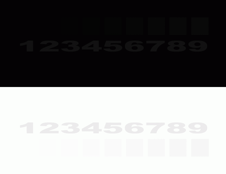

вы настройку своего монитора производили и проверяли на видимость всех уровней?
Ну я менял настройку и видел, что все по-разному. Например, в режиме "стандарт" (я так понял, это adobe rgb 99%) у меня все слишком яркое, а однажды я скачал фильм и все жаловались на бесцветную картинку, а я изменил режим на rec.709 и картинка стала адекватной.
Как еще проверить не знаю. Но во время работы в премьере менял все режимы и ни при одном из них разницы не было. Но, понятно, что адоб сам управляет цветовой схемой внутри себя. Реальная подстава. Мне теперь 200+ роликов заново надо выводить.

http://www.lagom.nl/lcd-test/black.php

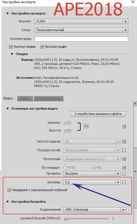

Не ясно осталось только почему надо подкладывать под основное видео с человеком "черный квадрат" и почему кроп надо непременно на сам слой с видео класть. Только так сдвигаемое видео вниз не дает полоски, которая как бы "пустота". Вот эта "пустота" на выходе у меня почему-то была светлее, чем слой, который я затемнял через люметри на фоне за человеком. По идее ведь эта пустота должна быть самой черной.
Video Rendering диалогового окна Project Settings, обратите внимание на опцию (при выводе) Maximum Bit Depth
Поищу, вроде все там облазил и пробовал менять.

А не пробовали выводить, поставив галочку Use Maximum Render Quality (на вашем видео внизу по времени 00:01:20)? А чёрный вокруг женщины — он как появился? Так было при съёмке или это постобработка типа хромакея уже после? И ещё я не понял, такие кривые границы фигурные чем обусловлены, человек вырезан как прямоугольник, я правильно понимаю? А если сделать дырку на таймлайн во весь экран хотя бы на секунду, чтобы ничего вообще не было, ни картинок, ни видео — как это место отрендериться при выводе проекта в видео (H.264 или 265, да?) — с таким-же тёмным-тёмным серым или чистым чёрным?

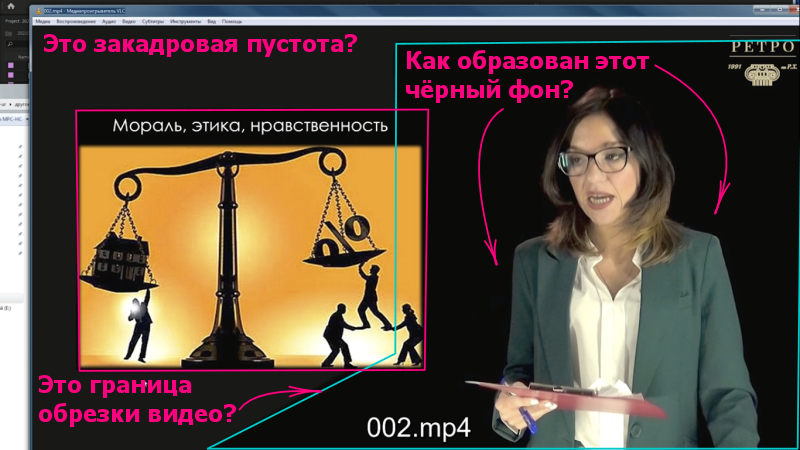

Он либо от некорректного вырезания хромакея
Там не хромакей, просто очень плохие условия съемки на черном фоне, мало места и фонари подручные.
сразу станет ясно какой слой не соответствует вашему замыслу.
Мне не нравится только одно - я вижу разную информацию в премьере и после вывода из проекта в видео файле.
drunk_pencil
Попробовал сейчас. Без разницы.
Так снимаем.
Реальный исходник такой:
https://disk.yandex.ru/i/bqwzwRkGFodcmg
Там вся картинка исходника сдвинута вправо и вниз немного и это видно тут в проекте (убрал все эффекты).
Не знаю, речь наверное про кроп кривой, его не я ставил, но это не важно, сути не меняет.
Тогда так будет (проигрыватель vlc с повышенной яркостью):

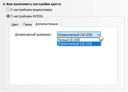

Kolobokk
Тоже попробовал. Не решило.
Так это зависит от того, как вы выводите. У меня в Elements и CS5 максимальное качество H.264 достигается установкой параметра 5:1 (см. скрин).
Dmitriy1975
Тогда так будет (проигрыватель vlc с повышенной яркостью)…
Ну вот как я и предполагал, серой, а не чёрное… Теперь понятно, что вам вам нужно бороться именно с этим, что к чему подгонять или как-то ещё подействовать. Пустые места в видео оказываются очень тёмными, но отличными хорошо от нормального чёрного. Понимаю так, что именно из-за этого и возникают проблемы.
Kolobokk
1371/6495 ответов, #39 в рейтинге
21 год на iXBT, с ноября 2003
Чаще пишет в "Фото" (21%)
Kolobokk Member
3 года назад / 14 сентября 2022 14:18
Dmitriy1975
Если цифры одной плашки в кадре соответствуют цифрам другой плашки в этом же кадре, а после рендера они выглядят по-разному, то возможно прав drunk_pencil и дело в некорректном рендере слоёв в Premiere.
Я тоже иногда использую неполный кадр для морды или юзаю маску, но не видел чтобы где-то что-то пролезало на чёрном. А у вас как будто морда на более чёрном, чем задняя плашка. Я не понял, как это может получиться, если не делать специально.

Dmitriy1975
11/117 ответов, #58 в рейтинге
3 года на iXBT, с января 2022
Чаще пишет в "Pro Audio" (65%)
Dmitriy1975 Member
3 года назад / 14 сентября 2022 19:23
Kolobokk
А если попробовать открыть ваше такое видео в vlc где в настройках повысить яркость (при том, что в настройках видеокарты не установлено строго не использовать для видео настройки программы, плеера то есть), будет у вас точно ровно на фоне, может тоже станет что-то заметно?
Добавление от 14.09.2022 19:21:
Kolobokk
Ну а где это регулируется все равно не ясно, я перепробовал же по совету и то и то, и сам пробовал всякое менять.
Добавление от 14.09.2022 19:23:
Kolobokk
В том-то и дело. Причем в премьере, когда я имитирую проблему для мониторинга, у меня не так, а наоборот. А после экспорта каким-то образом "пустота" у меня светлее, чем затемненный эффектом фон.

Dmitriy1975
Я не замечаю отклонений чёрного. У меня другие проблемы, куда серьёзнее ваших.
Я бы всё же попытался на вашем месте сначала измерить "чёрные цвета". Возможно они изначально отличаются. А если не отличаются, то нужно смотреть на Opacity и Blend Mode каждого слоя. Колёсико мыши может случайно сбить настройку, даже если вы не кликали по селектору. Я это считаю недостатком Premiere. Чудес не бывает. В Photoshop это так. Думаю в Premiere тоже должно быть однообразно. Фирма то одна. Ну, а если везде всё одинаково, то тогда только кривой рендеринг, как писали выше. Но я в последнем немного сомневаюсь просто потому что не разу с таким не встречался на практике.
