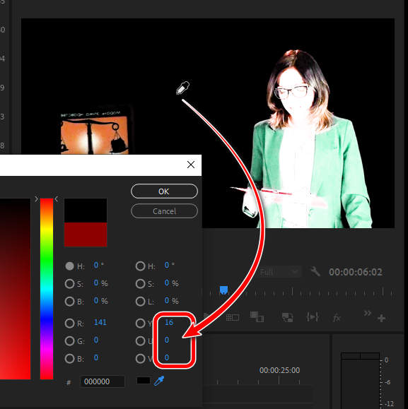

П.С. И вот чисто логически, кто может объяснить почему наложенный сразу в программе над всеми слоями эффект "минус 4 блэк" не дает того же эффекта, как тот же самый эффект, наложенный на ролик, если его отдельно загрузить в новый проект? Ведь по идее эффект тот же и видео информация та же.
потому что другие слои не прозрачны и на них расходуется часть эффекта "минус 4 блэк"... или используйте прозрачные слои(с альфа каналом) или усильте эффект "минус блэк"

Пустота однородна, а мой черный фон за человеком неоднороден и искусственно затемнен
Так кто мешает её сделать однородной? "Неточный чётный" можно чем-нибудь вырезать, тем же Track Matte Key или ему подобным кеингом.
Если вы хотите чтобы фон был везде абсолютно чёрным, то он должен быть абсолютно чёрным на всех видимых слоях. Если хотите чтобы был серым, то нужно сделать чтобы во всех слоях он был серым. Но чёрный сделать проще, так как все "чёрные цвета" можно накрутить и без визуального подтверждения. Можно вообще все задники обрезать и потом под них любой однородный фон подложить. А если у вас задники разные (по цифрам), даже если вы это не видите, то где-то они всё равно покажут границу. Человеческий глаз очень плохо различает отдельные оттенки, но абсолютно точно отличает два оттенка, если их расположить рядом. Эта особенность нашего зрения получена в результате эволюции. Чем больше мозг, тем больше ему нужно сахаров. А оттенок определяет спелость плодов.
Конечно, то что вы не видите это во время цветокоррекции, - это проблема. Но для этого и есть пипетка. Можно создать заплатку точно такого же оттенка как и бэкгрануд.

П.С. Попробовал сейчас эффект leave color, удалил два цвета (да, черный не на пустоте как бы мерцающий, что глазу в программе не видно). Удалил (пипеткой нащупал) два цвета, то есть два раза эффект наложил. Да, проблема ушла. Но рендеринг нереально долгий, маленький кусочек для пробы рендерил и выводит минут 10. То есть решает, но и не решает по времени.

Спасибо за подсказку. Сейчас попробовал впервые эффект color key (с хромакеем вообще никогда не пробовал раньше ничего делать). Немного (не совсем) применил его, потом добавил уже готовый эффект с люметри который был. Проверил, вроде бы проблема ушла. Правда там рендеринг все равно дополнительный, но вроде как он не очень долгий. Посмотрю, какие еще там инструменты во вкладке keying.
Добавление от 15.09.2022 23:33:

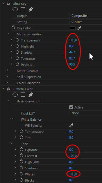

Мое решение на данном этапе - luma key на 6-7 процентов верхний ползунок, эффект сразу над видео дорожкой. Пока так, вроде рендерит не особо долго.

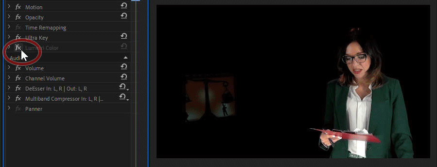

Спасибо! Было очень полезно для меня. Я как раз собираюсь чёрный фон покупать. А тут такая возможность потренироваться "на кошках".
Вырезал фон с помощью Ultra Key, предварительно положив под видео красный фон, чтобы было лучше видно. А потом дорезал в режиме Альфа, чтобы убрать артефакты. Думаю, если бы засветка исходного фона была бы сильнее, то пришлось бы резать в два этапа. Режется намного хуже, чем из зелёного. Наверное фильтр заточен под бо'льшую яркость фона, а может быть и под цвет. Но прелесть в том, что конечный фон тоже чёрный, так что нет проблемы артефактов. Конечно картинка слева не вырезалась, но её можно маской убрать. Lumetri специально накрутил до предела, чтобы было видно, что ничего не вылезает в бэкграунде. Я думаю в исходном заднике и была основная проблема, он не было чёрным. Там пиксели разноцветные разной яркости были. Вот они и вылезали на границах при цветокоррекции или при изменении яркости в плеере.
Я вообще-то слабо в цветокоррекции разбираюсь, но, имхо, нет смысла использовать сразу несколько разных эффектов для цветокоррекции (видел в вашем проекте). Я не уверен, что они корректно взаимодействуют между собой. Lumetri Color вполне достаточно, тем более фильтр ускорителем поддерживаете. Там даже можно автомаску на морду сделать.

Но ведь человек при этом убит? Или это как-то потом выравнивается? Мне же важно сохранить визуализацию человека при черном фоне. А на счет картинки слева ее можно вообще не трогать, а затемнять только слой с человеком, так как картинка слева срежется просто кропом.
А можно мне скинуть ваш проект из моего с уже закинутыми и настроенными эффектами?
Я пробовал Ultra Key, но не рабодрался. Смог только luma и color key попробовать.

Я же написал, Lumetri только для того чтобы показать, что после кеинга вы можете делать с мордой всё что угодно. То есть вы можете для неё производить цветокоррекцию, но это не будет затрагивать бэкграунд, так как его уже нет. Вместо него в слое дырка.
Проект>>>

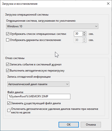

Всем привет. Делаю рендеринг проекта несложного (монтаж встык), переходов почти нет, если только кросс-фейды есть местами.
На каком-то этапе происходит вылет из программы и комп перезагружается. Как определить проблемное место?
Пробовал кусками рендерить, не могу выявить что не так. Премьер 2019 бесплатный.

Altairus
Locations for crash logs for Adobe Premiere Pro:
Windows: C:\Users\[user name]\AppData\Roaming\Adobe\LogTransport2\Logs
Mac OS: Users/[user name]/Library/Application Support/Adobe/LogTransport2
Отключите перезагрузку. Должны будете увидеть врага на BSOD.
