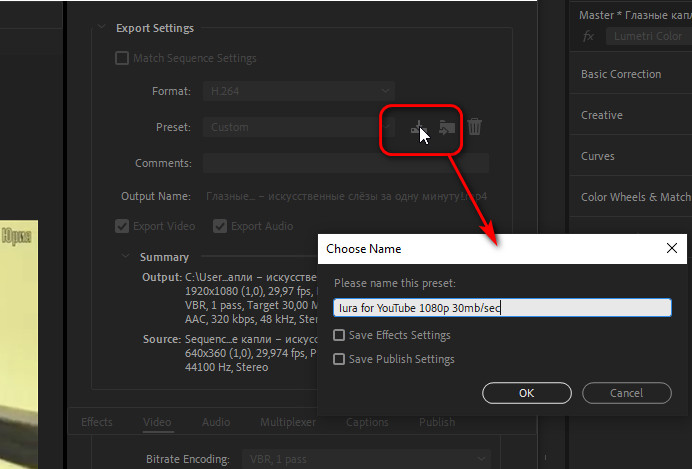

А можно в Adobe Premiere Pro v2024 создать настройки вывода и сохранить их для следующего применения, а то по умолчанию стоит H264 а мне нужен HEVC(H.265) и постоянно когда новый проект приходится настраивать вывод заново.
Можно. При выводе и создайте пресет.
Нажать на кнопку и текущие настройки запишутся. Нужно только название выбрать.

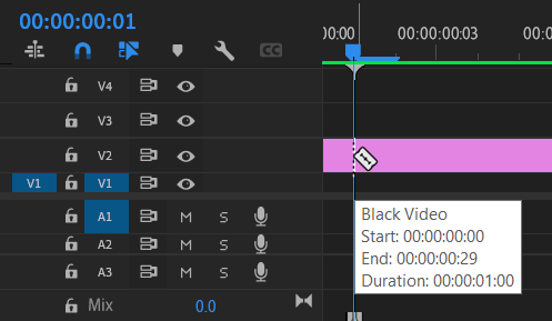

Кто-нибудь знает, почему в Премьере (Windows 10, 2022, но видел и в 2018 Windows 8.1, и в 2019) иногда на Black Video "цепляется" в самое начало какой-то "мусорный" (из того, что есть в секвенции) кадр? То есть когда playhead стоит в начале Black Video - видно этот "мусорный кадр". Шаг вправо (и далее) - всё нормально, черный экран. Если попытаться отрезать слева - бесполезно, то есть оно режется, но остается жить.
Как быть и что делать - не вопрос, вместо Black Video сделать Color Matte черного цвета и использовать его. Но вот ПОЧЕМУ это появляется???
Никаких сторонних плагинов и т.п.
PS Не, я понимаю, что вопрос, скорее, праздный, но всё ж...
PPS Категорически прошу не задавать встречные вопросы типа "А на кой тебе Black Video вообще?"

У меня в премьере наблюдается странное явление - во время воспроизведения курсор перестал поспевать за картинкой. Само видео 4К не тормозит, даже с эффектами. А курсор чего-то выбивается из графика )
Хмммм... Теперь и меня посетила эта беда. Оказалось, нужно проделать странную, казалось бы, не связанную с проблемой операцию. Окно - Рабочие среды - Восстановить сохраненный макет. И курсор на таймлинии перестал дёргаться! Чудны дела ваши, индийские adobe-огромисты.
Бот Хисатва
Я вот не понял вопроса вообще. Что за блэк видео... кто куда и какой мусор цепляется... Может, вы не догоняете, как устроен курсор на таймлинии? Он всегда встает на начало кадра, т.е. показывает тот кадр, который сейчас будет следующим.

Догоняю. Домой приду, достану кривой проект (на котором вчера поймал - понял, где оно! - эту хрень) и покажу скриншотики с таймлинии.
Ну и это... Извините, конечно, что я редактору IXBT такой скриншот вот прям сейчас покажу... Но куда ж мне деваться... Прошу простить.

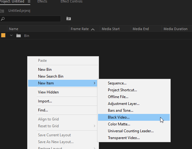

И всё же, так и подмывает спросить "А на кой тебе Black Video вообще?"
Denis REC
5076/6139 ответов
Denis REC Member
4 месяца назад / 02 декабря 2024 10:23
Mercoff
Например футажи с прозрачностью по Screen, ведут себя по разному, просто вися над пустой дорогой и над Black Video.

вопрос был color matte vs black video
p.s. у заданного "чёрного фона"(color matte) конкретные "цифры" значения, а "чёрное видео"(black video) относительно выбранного проекта, который может иметь разные уровни черного(0-255, 16-235 и т.д.)
Denis REC
5077/6140 ответов
Denis REC Member
4 месяца назад / 02 декабря 2024 10:55
-=BUR=-
Создание черной Колор Мэйт занимает на два клика больше, чем создание Блэк Видео, между прочим.

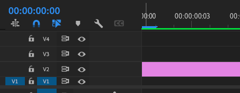

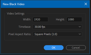

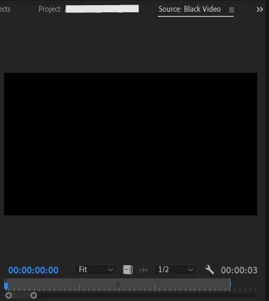

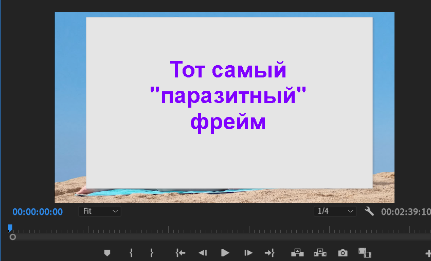

Уговорили. Привычка. В начале дать небольшой черный экран на пару секунд, на титры уехать и т.п.
Так вот, как это выглядит в глюке.
Имеем, собственно, Black Video
На превью всё чисто
Вот оно в самом начале таймлинии, остальные дорожки пустые, плейхед в "нуле"
Но! Вот он паразитный кадр в просмотре таймлинии (это где-то там почти в конце вставлена статичная JPG-картинка)!
Шаг вправо - никаких "паразитов", всё черное, как должно быть.
Режем 1-й кадр! (Неважно как, "лезвием" просто нагляднее на скриншоте)
Удаляем отрезанное слева - опять паразитная картинка на месте

кэш надо б вычистить.
проблема появилась в версии программы где ускорялся предпросмотр введением дополнительного кэширования и изменения не реагировали на "мелкие" изменения на таймлинии. что-то подобное как в AfterEffects, но там немного другая идеалогия работы и специальная функция/кнопка чистка кэша и резидентной памяти.
в свежих версиях premiere pro давно подобного уже не наблюдал. какая версия программы? отчистка "media cache" включена?
Бот Хисатва
33/45673 ответов, #20 в рейтинге
Чаще пишет в "Юмор" (48%)
Бот Хисатва Member
4 месяца назад / 02 декабря 2024 22:48
-=BUR=-
Версия 2022, писал же выше. Кэш - только завтра вечером, но насколько я помню в предыдущие пару раз аналогичного глюка не помогало. Уже не помню, как тогда бодался..
используйте актуальную, на данный момент, версию программы
p.s. и в настройках частое "автоотчищение кэша"

-=BUR=-
Вы не поверите... У меня процессор i5-4700(?) (правда с видюхой), так что сомнения гложут, что мне нужны "последние свистелки и перделки", и что они вообще заведутся.
Кэш - вечером будем посмотреть.

Бот Хисатва
ищите premiere pro 2022 более "новой ревизии"... у вас явно пиратская версия, которая, зачастую, появляется сразу с релизом и не включается в себя еженедельные добавления/исправления официально подключённой программы

-=BUR=-
Я уже выше писал, что на данный глюк я натыкался и в какой-то предыдущей. Это раз. Два - пока что вы (или кто-то ещё) не нашли причину появления данного глюка. Поэтому версию про "Ищите новый релиз - в нём всё починили, инфа - сотка!" я пока проигнорирую, как ничем не подтвержденную.
