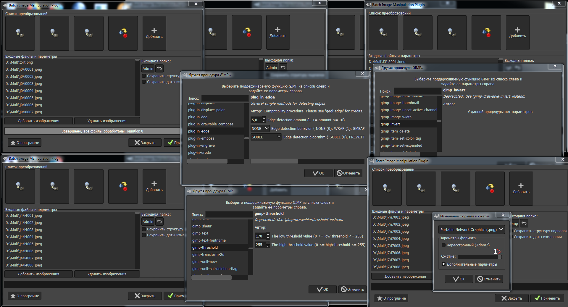

Все откладываю, откладываю. Пока не забыл и не забил.
Итак, как сделать мультфильм.
Режем на кадры в 8 папок. h, m, s - длительность видео.
батник
В ярлык запуска GIMP добавляем "-n". Это дает возможность запускать более одной копии.
1"C:\Program Files\GIMP 2\bin\gimp-2.10.exe" -n
Каждая копия будет обрабатывать кадры из заданной папки. Я потому на 8 папок и порезал.
Далее везде "Файл - BIMP" и настраиваем эффекты. См. рис. Edge, invert, threshold - в такой последовательности.
Выходные изображения можно кидать в одну папку, например, "170".
Полученные монохромные картинки с четкими краями отлично подходят для кодирования в png (привет, Nuts!)
или любой другой формат без потери качества. И очень плохи для jpeg.
Сжатие для png лучше 1 использовать, если не собираетесь долго хранить обработанные кадры.
А теперь делаем 8 видео из каждой последовательности и склеиваем их вместе, цепляя звук.
Мне это не очень нравится, хотелось бы сразу в один, но, как умею...
батник
Мы сделали конечное видео в 12,5к/с. Получается, половину кадров можно было не кодировать.
Но можно и в 25к/с. Сравнить.
Получается так.
Только в этом варианте обработка была со значением 200 вместо 170 из рисунка. Детализации больше.
Вот и все.
