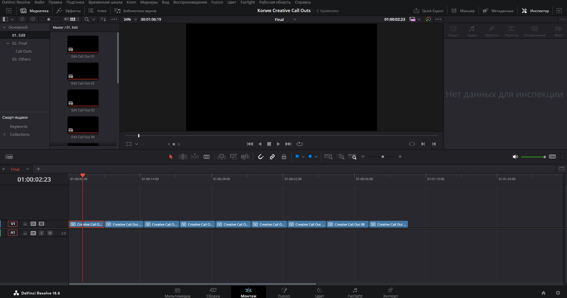

Добрый день!
Раньше не монтировала видео, поэтому решила воспользоваться готовыми бесплатными шаблонами. Как в инструкции делала "восстановить архив проекта..." , открылось визуально также, но при просмотре загрузился только черный экран. Ситуация повторилась с несколькими шаблонами. Можете подсказать в чем может быть проблема?

Zarina987
Если я правильно понял, вы взяли темплейты из Creative call out для After Effects? Ну так они и не обязаны в DaVinci читаться, это совершенно другая монтажная среда. Впрочем, я извлёк оттуда видеофайлы mp4 и они вполне себе нормально ложатся на таймлайн.
Если вам просто нужны сырые файлики для тренировки - я могу их вам накидать или ещё где посмотрите.

Zarina987 Junior Member
5 месяцев назад / 15 октября 2024 14:06
Lucky Gonza
Ну на сайте было написано шаблоны для DaVinci) там форматы .dra .drp
Думала облегчить задачу, видимо не получится
5 месяцев назад / 21 октября 2024 14:12
Lucky Gonza
скачивала с разных сайтов, например
https://mixkit.co/free-davinci-resolve-templates/
https://elements.envato.com/ru/video-templates/free/…h-davinci-resolve
там на разные форматы находила инструкции как поставить, но как на видео у них красиво ничего не появилось(

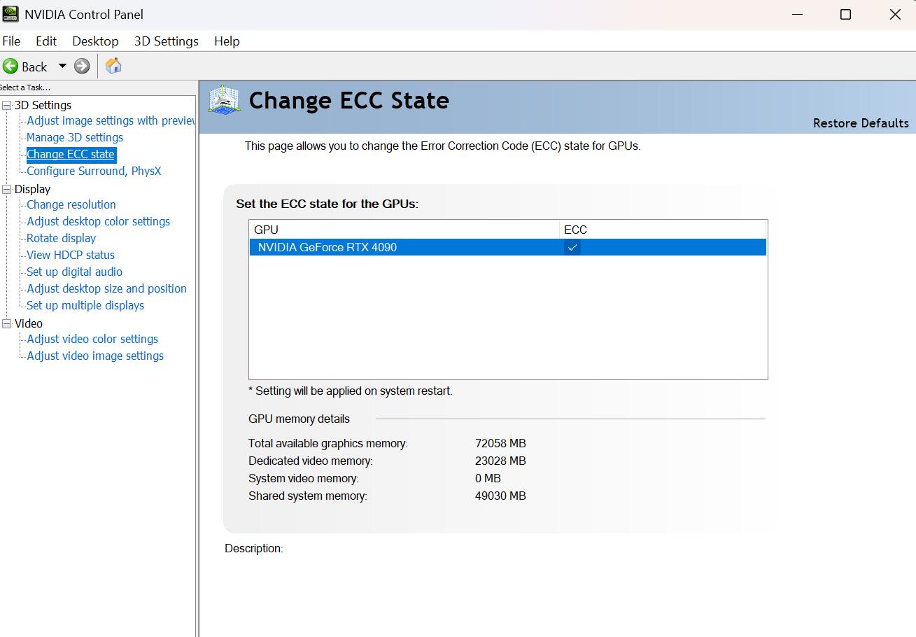

Возникла странная проблема с 19.1 Studio. В какой то, непредсказуемый момент, при выводе достаточно несложного проекта в h.264/UHD -> FHD/контейнер mp4, в режиме просчёта NVidia или Auto, комп валится в перезагрузку. Win11. Откатывался на Win10 (образ "свежей", настроенной системы - храню) - та же фигня. Драйвера на видяху распоследние. С бубном танцевал, neural engine отключал. Просчитал в результате процессором. Сегодня стал копаться и обнаружил, что если вместо CUDA включить OpenCL, то просчитывает без падений, только медленнее.
Может, кто то сталкивался? Или краем глаза, где-то читал про такое?

не сталкивался.
кстати доступна для загрузки версия 19.1.2
может попробуйте с ней поиграться
проверьте в настройках драйвера нвидии чтобы был включен ECC

loverhd
Можно скриншот, где она.

3 месяца назад / 19 декабря 2024 09:14
http://forum.ixbt.com/post.cgi?id=attach:29:36885:2753:1 (1309x910, 87.9Kb)

Насколько я понял, коррекция ошибок (Error Correction Code) появилась только для карт NVidia 4*** серии, для моей 2060 Super, в панели управления её нет.
Прикол: включил обратно CUDA и во время начала просчёта, свернул DaVinci. Всё просчиталось без проблем. Такое "решение" я подсмотрел на каком то забугорном форуме, но причины, почему так происходит, там не объяснялись...
Версия моей - 19.1.1. Самую распоследнюю я могу поставить только в Linux, но там вообще, другой разговор...
