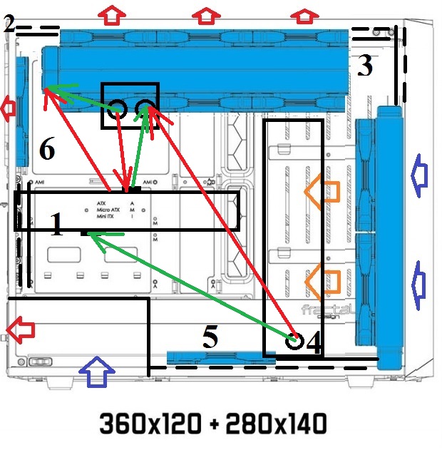

Нужны ли в данной схеме дополнительные температурные сенсоры (надеюсь она корректна)?
Схема СЖО - 442x305, 11.2Kb
+ ломаю голову над фитингами для обслуживания системы (кран, быстро-съём, etc)
ИМХО вы рисуйте сразу как это всё в корпус встанет и как шланги пойдут.
К примеру, зачем тянуть помпа->проц->ВК, когда ВК расположена между ними.

для гибких шлангов EPDM 16/12 в большом корпусе трасса не проблема
сам спросил и сам ответил - темп. сенсор нужен между CPU и GPU
(датчик помпы фиксирует темп на выходе из радиаторов)
хотя как по мне - холодную воду нужно пускать сначала на горячий GPU (там память греется хоть яешню жать), а потом уже на CPU
Можно и не между, а просто в свободную дырку GPU вкрутить. Хоть на входе, хоть на выходе.
GPU ещё и частоту любят сбрасывать при нагреве в отличии от проца.

В общем случае, нежно обеспечить возможность слить жидкость. И все обслуживание делать на сухой системе. По феншую, есть специальные филпорты, можно поставить на слив и на залив. Тройник, кран и фитинг елочка для трубки слива то-же весьма удобен.
Очередность компонентов в контуре не имеет значения. Замер температуры можно делать там где удобно.

куда он въедается? химический гликоли (что этилен, что пропилен) достаточно близки по свойствам и единственный косяк - повышают коррозию. Органику они жрут идентично, простейшие спирты как никак.
Резина и шланги от этиленгликоля разбухают
EPDM нет. силикон - хз. Используйте вменяемое железо.
Для жестких трубок
а вот тут как раз проблема - акрил не любит гликоли. так что только второй пластик, который быстроплавящееся гэ.

w0022799
LongJohn
Я бы с радостью так и поступил.
Но есть одно но: комп будет стоять в не очень то доступном месте.
А хотелось бы запустить и забыть. В идеале на годы
Народ Куланс 3+ года юзает. Получу ли я тот же эффект?
смотрим ссылку выше, что я дал, где IBM охлаждает свои чудные паверы водой. используем рекомендации от туда. стандартный цикл поддержки на подобное железо (hi-end) = 5 лет. До EOL все 10.

Может быть Куланс из-за последнего пункта такой "живучий"?

w0022799
LongJohn
куланс прям на сайте рекомендует его менять раз в 3 года
Добавление от 10.09.2021 16:17:
w0022799
если он рекомендует менять раз в 3 года, то скорее всего с силикатными/минеральными присадками, что еще и налет может дать. антифризы с карбоксилатными кислотами = longlife, то есть на весь цикл рассчитаны.
Добавление от 10.09.2021 16:20:
LongJohn
типа G13 сделаны именно на основе пропиленгликоля
типа g13 очень часто гибридные, то есть и карбоксилаты и минеральные присадки. стоит гуглить допуски и состав на сайте производителя. и таки не все, есть на этиленгликоле.
vanpetr
Пропиленгликоль. В обычном антифризе этиленгликоль. Так что антифриз на пропиленгликоле.
исключительно вопрос токсичности. если парит, есть антифризы на пг.
Исправлено: Grade86, 10.09.2021 16:28
