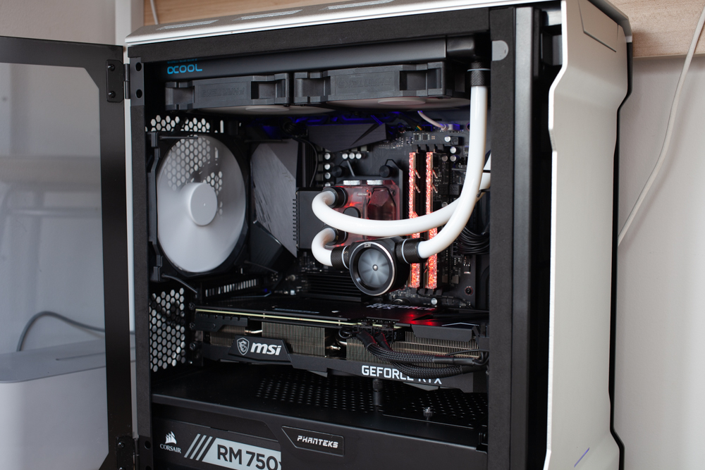

Поделюсь своим опытом на тему выбора охлаждения
В общем, выбор то обычно стоит кулер или сво...
А вы знали, что сейчас можно самому собрать СВО по типу Asetek AIO которая по цене близка к топовым готовым СВО?
Расскажу свою историю:
После апгрейда с 3700х на 5800х у меня осталась alphacool eisbaer 120. В целом, с 5800х она справлялась, но желание удалить быстросцеп и попробовать радиатор побольше меня не покидало.
И тут на авито, я случайно купил новый alphacool nexxxos st30 V.2 280. А на али вертушку, датчик потока. Оказалось, что у eisbaer шланг 8/11мм, нестандартный. Пришлось ещё купить шланг 10/13 на том же али и набор 6 шт латунных фитингов alphacool 10/13 мм.
Так и по итогу и осталось у меня от eisbaer только волдоблок, помпа и резервуар в одном корпусе.
В конце того года мне на глаза попался bykski cpu-xpr-ddc.
О, помпа 700л/ч, резервуар за 100 мл и основание. А alphacool eisbaer отработал более 3 лет, решено беру!
Так я неосознанно оказался на полукастомной сво, апгрейдя alphacool eisbaer 120.
Когда bykski приехал, он качественно в разы лучше альфакула. А ребра в водоблоке очень глубокие. Несравнимо даже по весу, bykski весил даже пустым грамм 600-800.
Эта система лучше...
...чем любая готовая СВО своей надежностью и ремонтопригодностью. Любой компонент можно заменить, даже помпа продается отдельно.
...чем любой кастом, тем её можно снять и установить, не сливая/заправляя в корпусе...

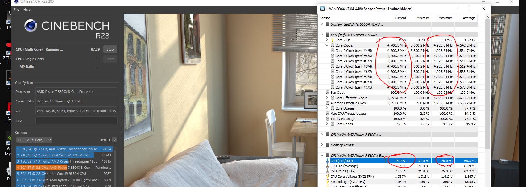

3 года назад / 06 марта 2022 12:19
Как работает 5800х с таким сво?
Ну камень в разгоне через PBO по частотам, а по напряжению даунвольчен.
Как итог, буст на 1-2 ядра до 4.925, причем каждое ядро может в эту частоту, при полной нагрузке частоты от 4.650 до 4.750. Считаю результат очень хорошим. Температуры до 80, выше 81 не видел даже при 2 часовом линпаке.
Помпа слишком мощная, у меня работает на минимуме на постоянку, на максимуме очень шумно, шум именно от журчания воды и резервуаре смерч из воды, месит в белую пену.
Так, что если выбираете топовую готовую СВО, можете обратить внимание на водоблоки 3 в 1. Они сейчас есть у bykski, barrow и alphacool.

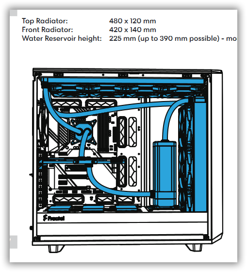

Подскажите, пожалуйста по установке Fractal Design Celsius+ S28 Prisma в корпус Fractal Design 7 XL.
Где лучше разместить радиатор водяного охлаждения на "потолке"? Сдвинуть ли его к передней панели или наоборот к задней? Направление воздушного потока на выдув, надеюсь? А как тогда с защитной сеткой поступить? Убрать? И не надо ли прикрыть неиспользуемую "дырку" на потолке, чтобы воздух от вертушек с передней панели зря наружу не убегал? Или туда доп. вертушку поставить?

Итак, было: 1 радиатор 240 на 60 + 1 радиатор 120 на 60. Как бы нормально, но на пределе. Обороты с учётом оседания пыли подросли за год с ~800 до ~900, уже шумно. Температура воды 36-36.5 градусов. Почистить передний радиатор в этом корпусе - такое. И одна их трёх Noctua nf-s12a-pwm стала гудеть.
Было решено попробовать воткнуть вместо 240 мм радиатор на 280 мм. Заодно поменять корпус на модификацию flow. Замеры показывали, что должно поместиться. По ходу пришлось немного повозиться с установкой помпы - сзаду подпирает память, снизу - видеокарта, сверху - корпус. В итоге всё встало, с минимальными зазорами.
Итого в тех же условиях температура воды снизилась на градус, до 35.5, обороты ~600-650. Субъективно - неплохо. И есть возможность почистить передний радиатор, просто сняв решётку. В прошлом корпусе обе стенки были сняты, в этом поставил заднюю (плюс полградуса). Стекло - добавляет ещё минимум градус, растут обороты и шум. Снял.
Сам корпус flow, при внешнем сходстве с обычной модификацией, довольно сильно переработан в передней части. В том числе пластина, на которую крепится радитор, сместилась в сторону материнской платы - стало теснее в основной части. Внутрь (между пластиной и передней решёткой) радиатор на 280 не встаёт, т.к. мешает блок кнопок-разъёмов вверху корпуса. Ещё с боковой (задней на фото) металлической стенки зачем-то убрали вентиляционные отверстия.
Что-то ещё выжать из этого корпуса, на мой взгляд, сложно (кроме замены 120 на 140 вентилятор наверху). Сказывается ограниченное кол-во отверстий для вентиляции. Если будут идеи, пожалуйста, делитесь.
