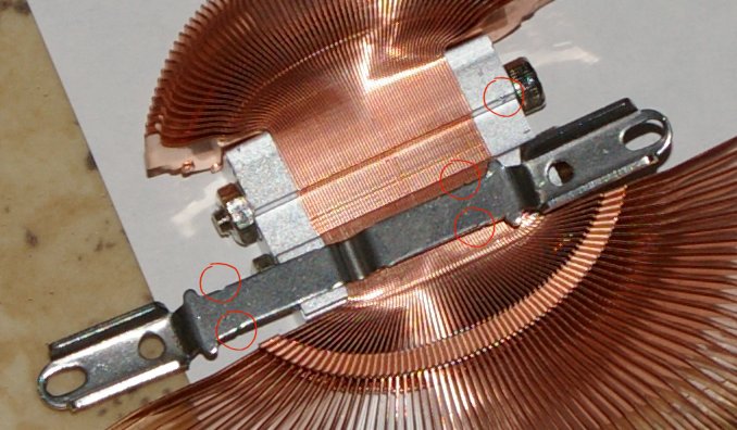

18 лет назад / 15 декабря 2006 16:25
boglai:
Система охлаждения VF700CU отлично охлаждает, не шумит ( подключил на стандартный разьём видяхи 6600gt, авторегулирование оборотов, на высокие так и невыходило) но вот китайцы они китайцы и есть. Купил решил установить и чуть было не сколол чип - с одной стороны прижимная планачка не доконца проходила в паз, заметил только из за того по отношению к видяхе криво стоит. И в вовремя заметил, до конца не успел закрепить. БУДТЕ ВНИМАТЕЛЬНЫ. Пришлось снять вентилятор и обработать напилтником.
Эх, знать бы где соломку подложить. Мне не повезло - поколол. Из-за криворуких тупых корейцев. Это надо было так сделать штамп для прижимного коромысла, что присутствующие на нем 4 острых зацепки не давали с одной стороны этому коромыслу свободно перемещаться в радиаторе. С той стороны где цеплялось радиатор прижимался сильнее, получался перекос. Мля, ну точно уроды. А ведь я даже предположить не мог, что будет такая подстава. Винты затягивал равномерно, в конце смотрю отклонение в пару градусов, а радиатор облокотился на конденсатор. Снимаю - ппц. В чём причина кривой установки радиатора стало понятно только после разборки. Немного подточил надфилем и всё, кулер встал без перекоса. Как назло чип у 6600GT AGP расположен по диагонали по отношению к креплениям и нагрузка на угол при перекосе ого-го. Хорошо, что работоспособность не потеряна, а то бы вообще пипец.
Исправлено: T72, 16.12.2006 01:09
