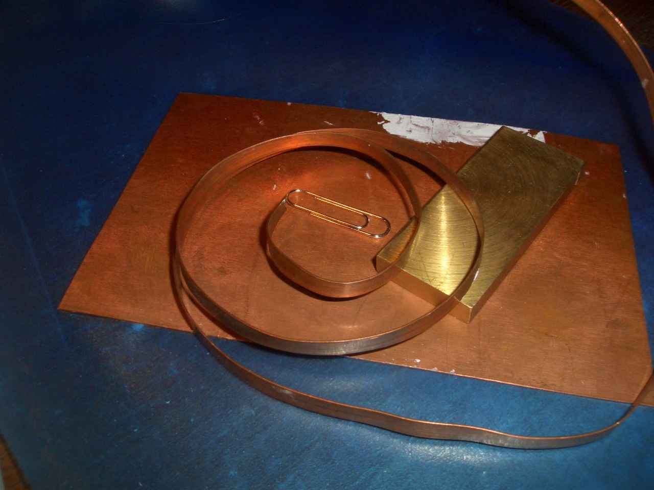

TAMAn
нашёл фотку монеты из томпака - он может быть и таким.
С какого перепуга 3копейки 1924года стали томпаковыми? в википедии про томпак посмотрите хотя бы. им золото имитировали.
Как выглядит Л90 на фоне меди - см. фото
там ещё и железная скрепка - но посмотрите, как она выглядит ... блики-с... так и ваша фотография с ловушкой - непонятно, что какого цвета.

Мать-честная, так у меня наверное еще бериллиевый.
проверить очень просто. на язык

uopp
Извиняй, других нет.
5 копеек. С такого.
