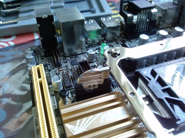

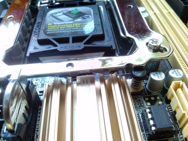

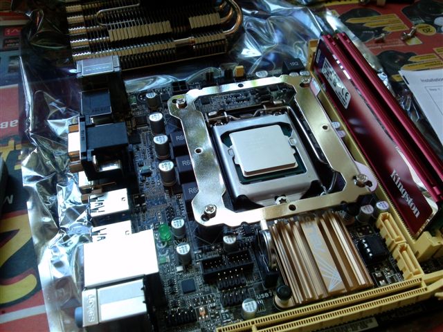

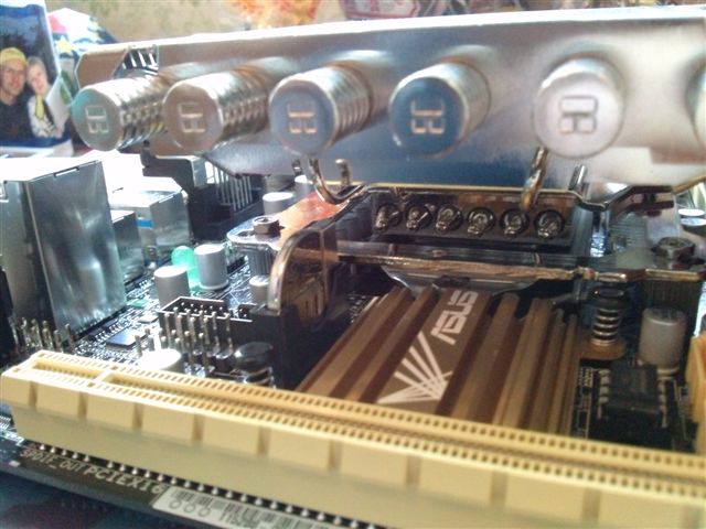

Кулер для процессора Thermalright "AXP-100"
http://www.thermalright.com/html/products/cpu_cooler/axp-100.html
в съмках участвовали
Материнская плата ASUS H87I-PLUS LGA 1150, mini-ITX, Ret
Модуль памяти KINGSTON HyperX Red KHX16C10B1RK2/16 DDR3- 2x 8Гб, 1600, DIMM, Ret
Процессор INTEL Core i5 4670, LGA 1150, OEM [cm8064601464706s r14d]

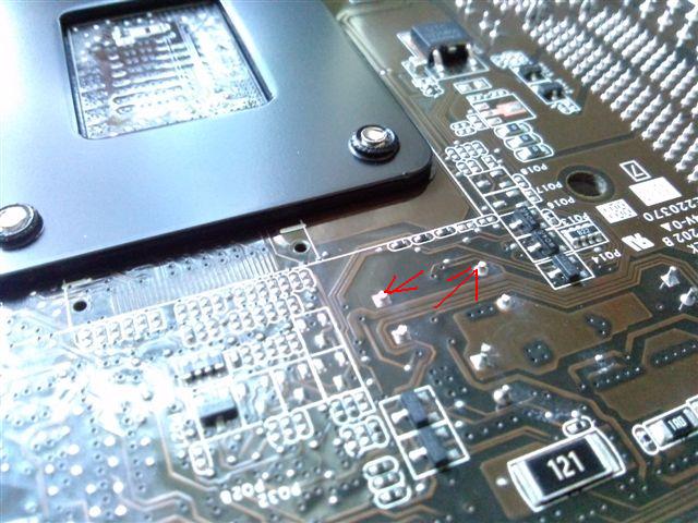

подрезал четыре ножки на материнке Они уходили под металическую рамку и похоже упирались в нее. В остальных местах зазоры минимальные до 2-3 мм
Планки памяти стоят с зазором 1 мм по краю
из шести разъемов SATA перекрыт только один
Кабель нужно подключить до установки радиатора
Исправлено: ДокторВатсон, 15.08.2013 13:50
