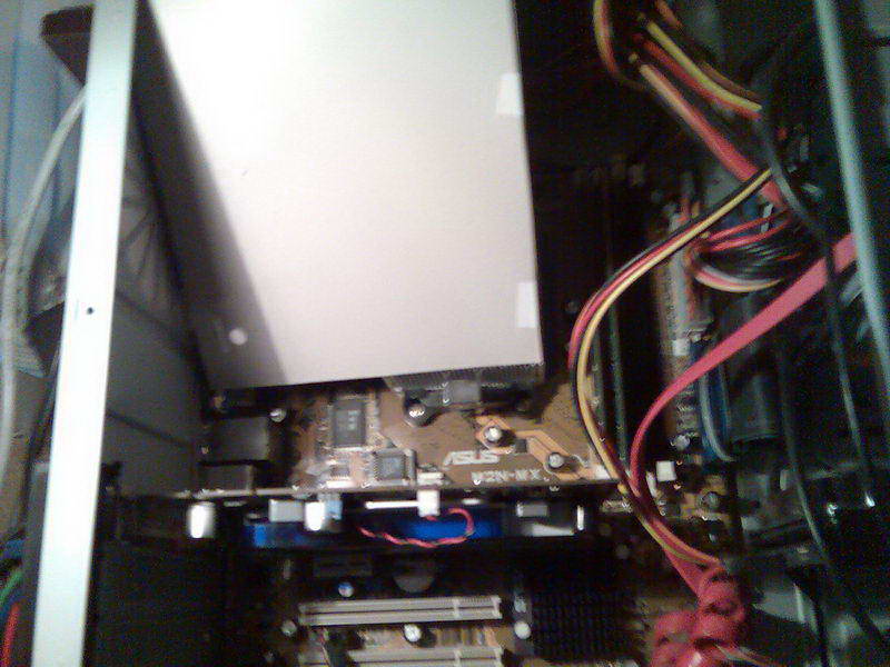

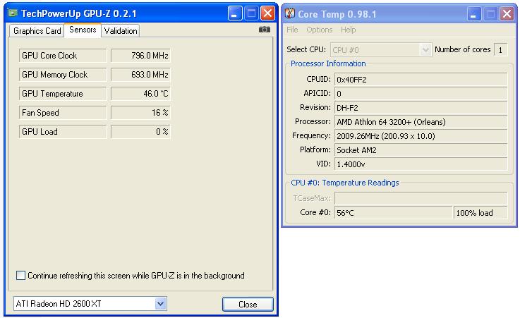

А вообще зачем ставить кулер на такие процы ). У себя на A64 3200+ снял кулер. из 2 картонок склеил вроде короба чтобы поток шел в основном через радиатор (7х7см) выломал нижние заглушки 4 шт (комп см30 над полом). И блок питания с 120см кулером (у меня FSP300) отлично справляется. при комнатной темп 22С - в простое 43С, при 100% 60С (это показывает CoreTemp а РСProbe на 5С меньше) . видео ATI2600XT. а с BE результат должен быть еще лучше. На выходе из БП воздух 32С. теперь осталось дождатся лета).

tark
А фото можешь выложить?
tark
tark unregistered
17 лет назад / 07 мая 2008 20:42
to Vogus
пришлось сотиком делать да еще в раскоряку. так-что качество не очень. на 3 картинке проц еще не прогрелся. и картонку лучше не клеить скочем ).
