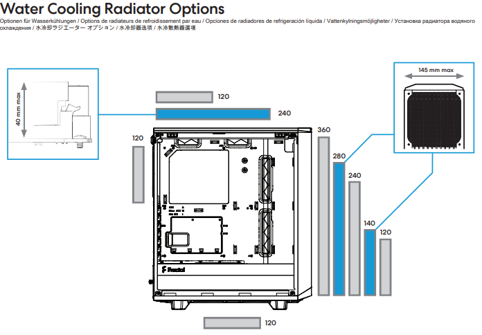

Всем привет. Нужен совет по организации СВО.
Исходные данные:
  • MOBO ASUS ROG Strix Z690-E
  • CPU Intel Core i7 12700K
  • GPU Gigabyte RTX 3080 Ti Gaming OC
  • RAM G.Skill Trident Z DDR5 6400 32gb
  • SSD SAMSUNG 980 PRO 2TB
БП еще не выбрал, но буду брать на 850W.
CPU и GPU гнать не планирую (пока нет необходимости).
Корпус выбрал Fractal Design Meshify 2 Compact, возможные опции компоновки СВО и винтов прилагаю.
Собственно, вопрос, какой вариант компоновки предпочтительнее?
  1. Стоковые передние вертушки 140 поднять наверх на выдув, вперед поставить СВО 360 (можно рассмотреть и 280)
  2. Стоковые вертушки оставить как есть, наверх поместить СВО 240
Я склоняюсь к первому варианту, но есть мнение, что RTX 3080 Ti в моей сборке более горячий элемент, чем i7 12700K, а в этом случае, как известно, предпочтительнее монтаж СВО наверх. Но я боюсь, что СВО 240 просто не будет вывозить мою систему.
Кто что думает?
Конкретную модель СВО еще не выбрал, рекомендации также приветствуются.

Проц i7-8700K без разгона. Стоял Zalman CNPS10X Performa+ с вентилем Be Quiet Silent Wings 3 120 мм PWM. Температура проца в играх была 60-65С. Шума практически не было. Поставил ID-Cooling ZOOMFLOW 240 X ARGB. Температура в играх стала подскакивать до 70-74С. В этот момент вентиляторы включаются на максимум и это очень шумно. Температура падает до 62-65С, но через 20-30 секунд всё повторяется. При этом радиатор и трубки СВО холодные.
Всё решил проблему. Был плохой прижим к процу из-за того, что один фитинг касался радиатора на материнке. Развернул помпу на 90 градусов, чтобы фитинги в другую сторону смотрели. Температура в играх упала до 45-50С.
