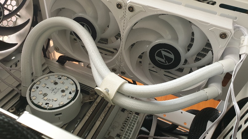

Братья, нужен совет! Есть вопрос по расположению шлангов. В моем корпусе никак не получается сделать так, чтобы шланги от радиатора к водоблоку шли ровной ниспадающей линией. В любом случае, при любом расположении водоблока, образуются изгибы. Насколько это критично?

caesar88
Пофиг. Жидкость же не самотёком движется, поэтому прокладывайте так как удобнее.

caesar88
Без разницы.
Лишь бы точки крепления шлангов на радиаторе были выше помпы.

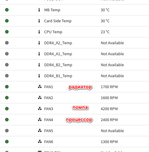

Поставил наконец-то СВО в корпус. Тяжкое дело оказалось, ногу чуть не сломал за эти дни...
Корпус даже для 240 оказался немножко тесноват, если её наверх вешать, пришлось один из винтов вентиляторных открутить, иначе не вставала нахлобучка на процессор. Да и так она с пинками только влезла. Но крутится - и ладно.
По скоростям пока всё выставил на 100%, биос на процессоре показывает 23%
Советуете помпу на 50% поставить?
Потому что выставлять правила поведения вентиляторов относительно температуры на моей материнке - это не для средних умов.
Я даже из инструкции не всё понял. Open Loop Control Table, Closed Loop Control Table, привязка этих таблиц к определённым сенсорам, привязка вентиляторов к таблицам... Потому и предпочитаю держать всё на постоянной скорости.
Особенно учитывая то, что рядом с компом стоит ИБП, который своим вентилятором его заглушает.
Потому, если дело идёт именно о тишине, скорости меня не сильно беспокоят.
uncle_sey
315/8273 ответов, #3 в рейтинге
22 года на iXBT, с мая 2002
Чаще пишет в "Политика" (77%)
Россия, Нижневартовск
uncle_sey Member
16 дней назад / 12 апреля 2025 18:08
Aik
смотрите на температуру процессора в нагрузке, если не выше 60 градусов то оставьте помпу на 50 процентов, вентиляторы отдельно регулируются... хорошие вентиляторы на водянке выставляются на 60 - 70 процентов под нагрузкой, и на 20-25 процентов в простое, и не громко и не жарко..
