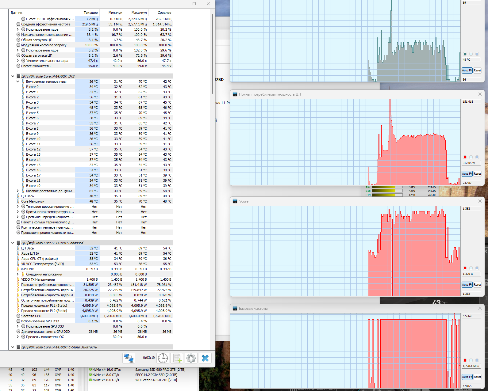

Torch60
Андервольт ИМХО есть смысл делать когда упираешься в возможности системы охлаждения. Если троттлинга нет - смысла искать предел устойчивости системы особого нет.
мне например не нравится когда ситема при загрузке винды вылазит за 1.4 вольта. на новых пресетах от интела у меня такое было, вернулся назад к старым биосам.
Пробовали это установить хотя бы?
RoboCop: Rogue City [L] [RUS + ENG + 10 / ENG] (2023, FPS) (1.0.1.9 + 3 DLC) [GOG]
обещаю что будете удивлены как работает цпу при установке.

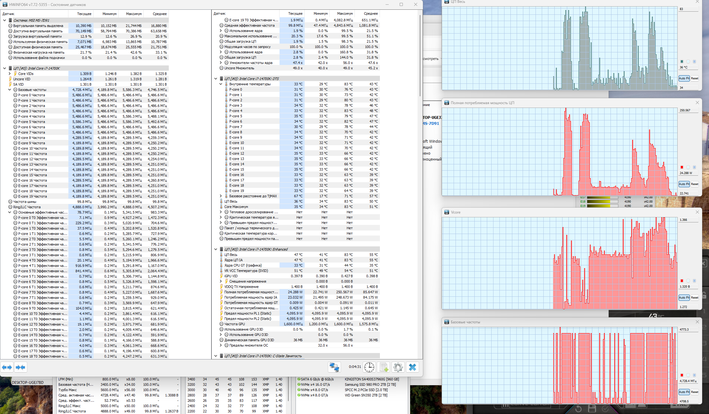

ultrasilent Member
13 дней назад / 14 апреля 2025 15:01
cypher1999
что то не то у тебя с настройками.
что не то? что смущает?
у Torch60 посмотри скрин. я играю в основном в виар, там цпу хорошо так грузится.
сними все лимиты со своего цпу и прогони это:

Вот тренды запуска робокопа на моей системе, первые два пика - при первом запуске после установки..ultrasilent, дополнительно - тест оперативки, было бы интересно ваши глянуть.
cypher1999
27/18537 ответов, #16 в рейтинге
Россия, Калининград
cypher1999 Member
12 дней назад / 15 апреля 2025 13:17
Torch60
Вангую, что у него криво настроен бивас - напруги где-то зашкаливают. ВОт и греется.
