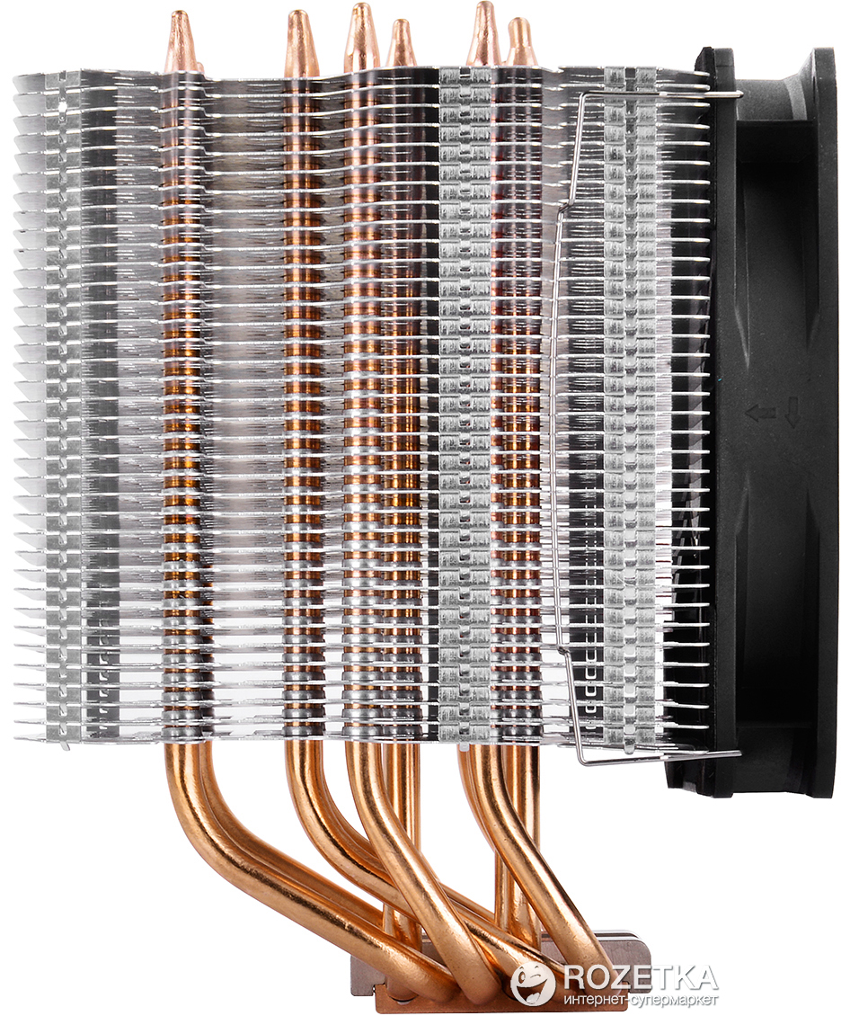

K+M
Версия К2 имеет изогнутые в сторону(есть смещение) теплотрубки, с ним влезет любая оперативка

K+M
ID-Cooling SE-214L-W
а не вы разве придрались к его установке. На регарде отзывы про неравномерность установки на AM4 на SE-214L.
Вопрос по второму варианту: не будет ли мешать вентилятор на кулере для установки планки озу во второй слот?
Конкретно у K2 так сдвинут радиатор, что он оставляет всю память открытой.

Вы привели ссылку на то, что рассказывает магазин Rozetka
Мне зачем про это писать ? Им пишите, что мол врёте гады и не краснеете
ДокторВатсон
Максимальная мощность рассеивания не указана
Ну зато чётко написано, что с вентилятором больше 130Вт, про что и спрашивали.
Затем, что вы это здесь транслируете, и при этом утверждаете, мол, это информация производителя.

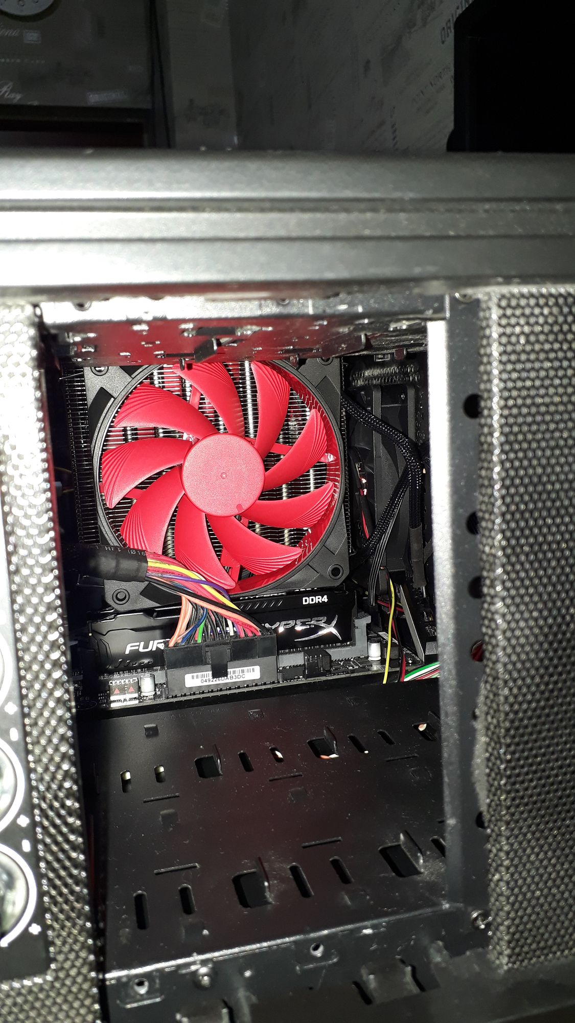

K+M
Спокойно влезет.
Я вот вообще теперь думаю ставить 140мм вертушку. В простое держит 30° В играх 50-55°. Проц - R2700. Думаю чуть разогнать даже теперь ради интереса. Могу фото кинуть как у меня стоит, при всём том, что у меня плашки с радиаторами.

Вкладку особенности заполняли маркетологи.)) Вы откройте вкладку технических характеристик:
Intel Socket 130W
AMD Socket 125W
У К2 с его дешевым вентом лучше не будет, к сведению местных магазинных аналитиков.)))
