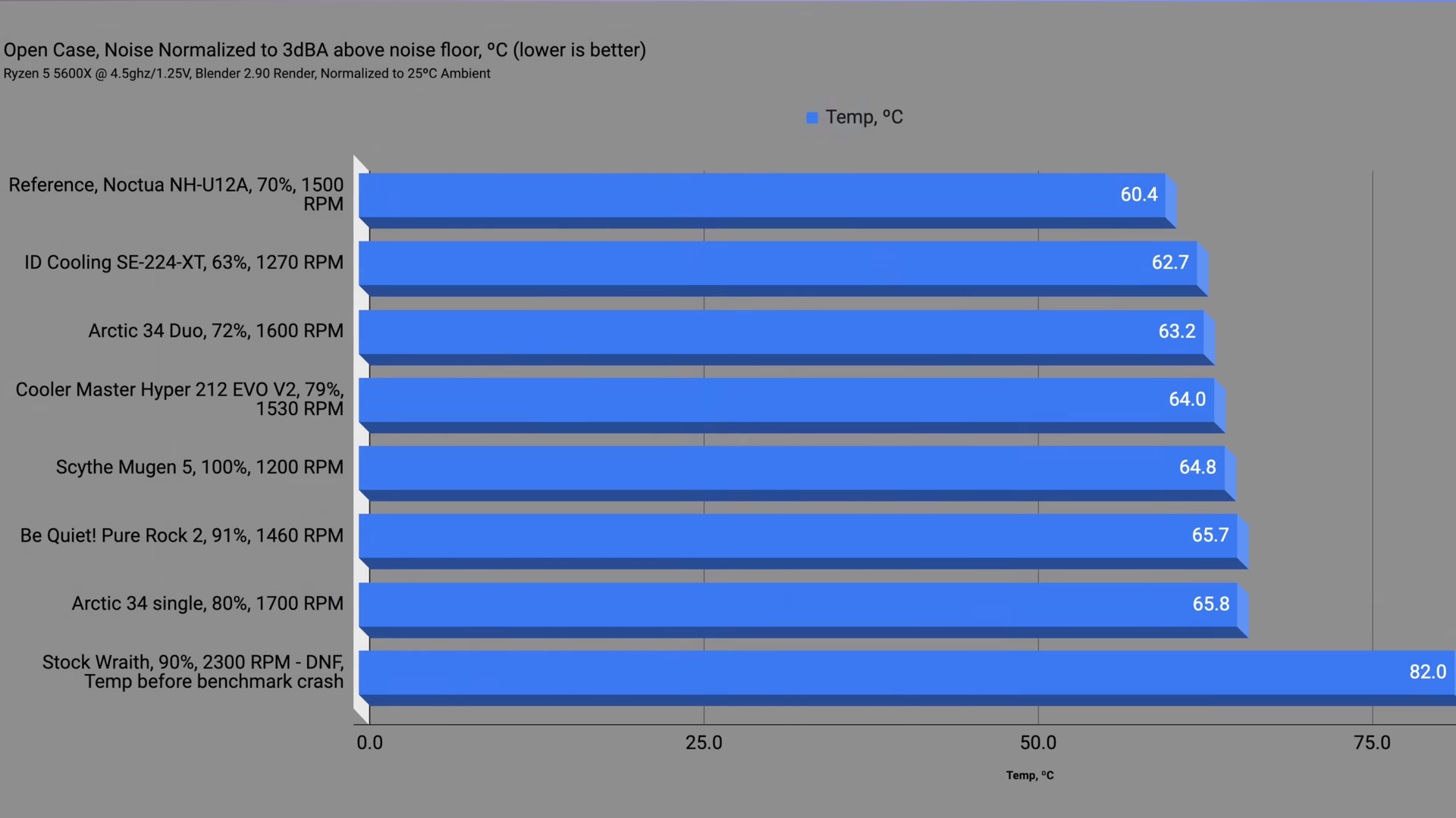

Yakety_Sax
Scythe Mugen 5 Rev B, если вы заинтересоватны в низких оборотах и частотах повыше.
SE-224-XT - Это достойный вариант, но в случае с 3600/5600 всё же не самый тихий по получаемым оборотам.
Если глянуть первый тест из этого моего сообщения Выбор кулера для сокет AM4 (Обязательно читать объявление в шапке темы), #4014 (на этой же странице), то видно, что Mugen 5 хуже, чем SE-224-XT. И дороже. Текстовых обзоров SE-224-XT в сети тоже хватает, можете ознакомиться.

Yakety_Sax
Нет, это не то, что нужно для 3600/5600.
В упомянутом мною тесте 5600Х 4,5 GHz, SE-224-XT 1270 rpm. Это малошумно. Но вентиль там не лучший на рынке по шуму, это да. На максимум лучше не выкручивать. Но по соотношению цена/качество изготовления/эффективность ему на данный момент равных нет. Можно глянуть на ЗДньюс обзор be quiet! Shadow Rock 3, который, опять же, больше, дороже, и хуже. Но тише при этом, да.
