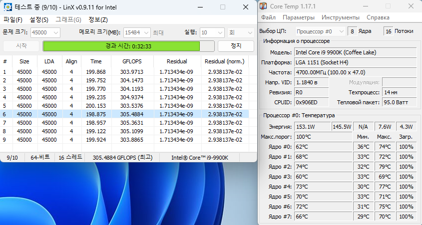

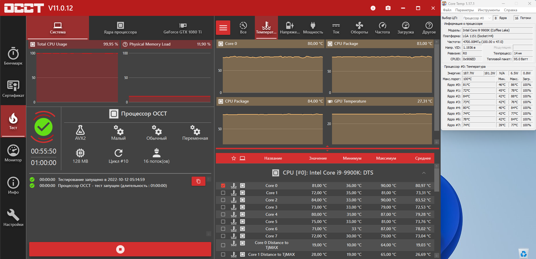

Применил настройки CPU Core Voltage Override = 1,375V + LLC = Level 1 для 9900K что с потоками, в принципе у меня стабильно, на максимальном потреблении ошибки, а так держит нормально. Повышать выше CPU Core Voltage Override, значит растёт потребление с температурой.
Вообще настройки годные даже для 9900K.
Попробовал повысить CPU Core Voltage Override до 1.420 - ошибок нет, либо LLC = Level 2 при CPU Core Voltage Override 1,375V, так же ошибок нет. Но меня не устраивает что температура подросла но всё равно ниже стока.
UP
Core Voltage 1.420 + LLC = Level 1 ошибок в прайме нет, потребление ниже чем на стоке, в стоке 220-230W.
Исправлено: D e M o N, 13.10.2022 14:04

D e M o N
Что за охлаждение?
D e M o N
444/12772 ответов
16 лет на iXBT, с апреля 2008
3624 фото на iXBT.photo
Чаще пишет в "Видеосистема" (65%)
Россия, Краснодар
D e M o N Member
2 года назад / 13 октября 2022 20:56
Сергей Гуглов
Thermalright Frost Spirit 140 Black V3 со стандартными вертушками, двухсекционная башня воздух. Тут большая заслуга настройки питальника материнской платы, Level 1 реально снизил жор и температуру. Способ рабочий даже у меня. Материнская плата Asus, у других вендоров настройки могут быть другими.
