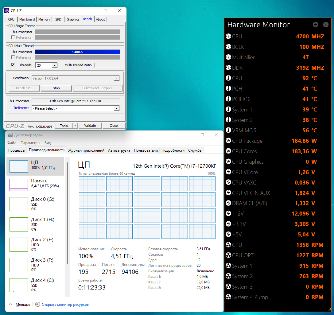

Итак, собрал систему на i7 12700kf, в качестве кулера - assassin III, как и многие, столкнулся с проблемой оперативки и переднего вентилятора, штатный 140 категорически не влез, 120 снятый с корпуса - встал идеально. Но он явно не тянет, в стрессе CPU-Z температура доходит до 92.
Вопрос, какой вентилятор посоветуете поставить? Нужен вентилятор, размер 120х120 или 120х130, 4 пиновое питание, хороший поток, тишина на низких оборотах. Крепление будет штатными скобами.
Thermalright TY-127 пойдет?
при 500 об/мин? Или при 1500? Этот проц вроде и старая Performa должна охлаждать.

Естественно, при полной скорости. Система настроена в ручном адаптиве в зависимости от температуры процессора.
Приложу скрин.
Насколько помню, 1200 - это его паспортный потолок по оборотам (смотреть на CPU_OPT).

Demon_. Member
3 года назад / 16 ноября 2021 16:21
Alex302
Не-не-не, не хочу водянку, хочу воздух. Да и оборудование уже все стоит, осталось поменять вентилятор на проце и, профилактически, 5 вентиляторов на корпусе.
Кстати, для корпуса тоже посоветуйте 120тки на винты с 3 пин подключением. 4 из них будет сидеть на встроенных в корпус реобасах попарно, а один управляться от материнки.

Demon_. Member
3 года назад / 16 ноября 2021 18:16
Yakety_Sax
У того-же Thermalright TY-127 поток даже чуть повыше. да и сам он маленько пошире, что может быть полезно.
Добавление от 16.11.2021 18:16:
Как вариант, взять родной Gamer Storm TF120S в 120 размере.

Demon_. Member
3 года назад / 16 ноября 2021 18:49
Степа123
При выключенных реостатах в играх, накопители и привод быстро нагреваются до критических температур. 450-500 ватт в полной нагрузке нужно как-то выводить из корпуса.

Demon_. Member
3 года назад / 16 ноября 2021 19:45
Alex302
Корпус GMC H200 и так достаточно большой, хоть и старый. БП, естественно, снизу, работает на вдув. Все диски перенес в нижние слоты, все равно греются. Тут проблема в ВК с её своеобразным разнесением горяченных потоков.

Demon_. Member
3 года назад / 16 ноября 2021 20:31
Alex302
БП стандартной схема, снизу большой вентилятор на вдув, под местом для БП штатно стоит пылевой фильтр, как и у остальных нагнетающих вентиляторов.
А так - на мой взгляд схема правильная, спереди 2 + снизу 1 + БП - на вдув. Сзади 1 (напротив кулера), сверху 2 - на выдув. Передние и верхние подключены к 2 встроенным в корпус реостатам попарно с возможностью полного отключения.
Как уже говорил - проблемы с видюхой, она гонит воздух не только наружу корпуса через заднюю часть с DP/HDMI разъемами, но и чуть вперед и прилично вверх. Поток отражается от DVD-RW, который стоит в самом верхнем слоте и греет диски, если не включены фронтальные вентиляторы.
Концепция корпуса максимально близка к современной mesh.
