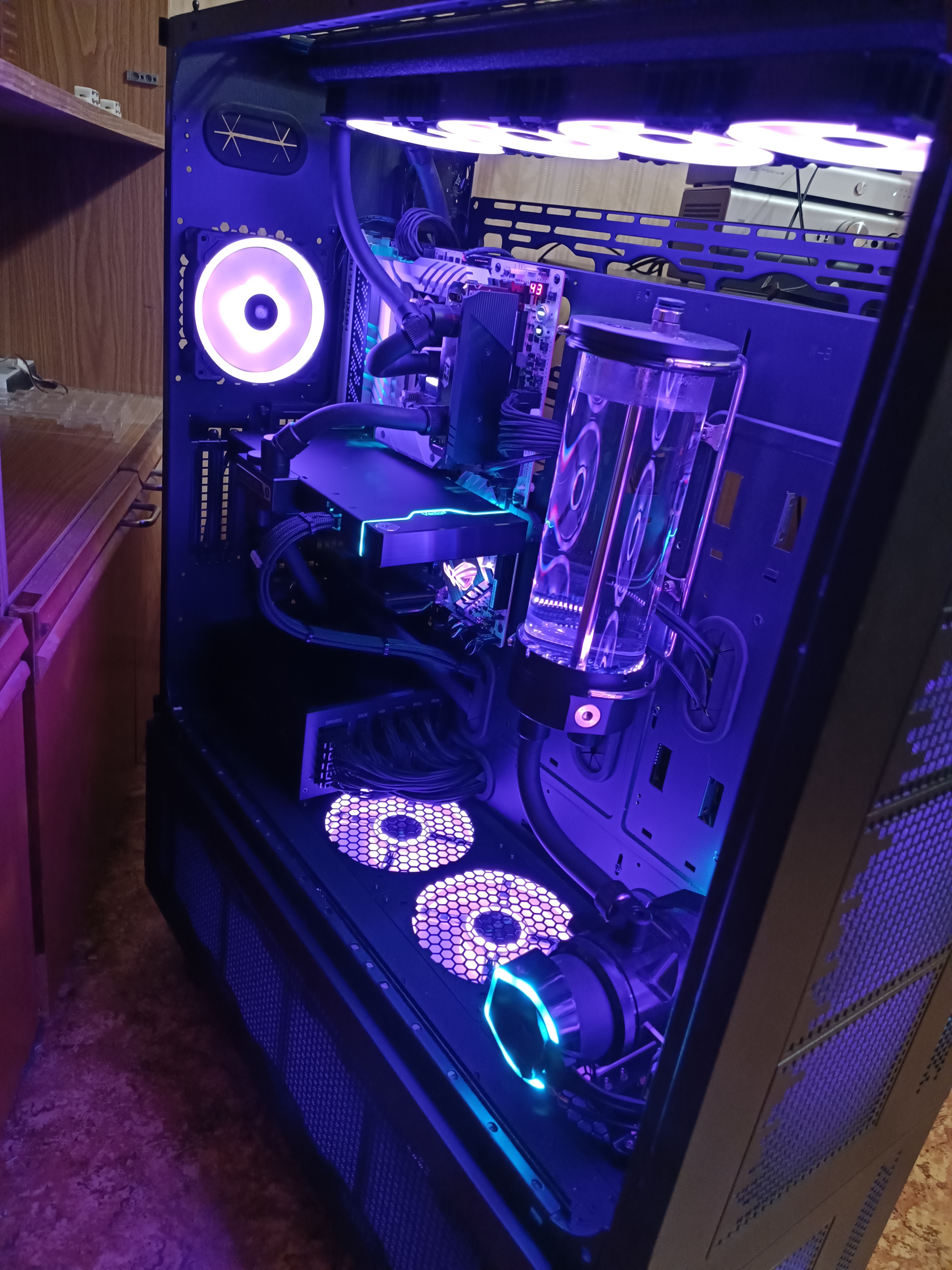

Пожалуйста, подскажите что будет с подсветкой корпусного вентилятора.
Нужно докупить один белый вентилятор на выдув, на заднюю стенку корпуса Phanteks Eclipse G500A. Спереди будут комплектные.
Хочется хоть один красивый с максимумом RGB.
Riing Quad 14 RGB Radiator Fan TT Premium Edition
https://www.thermaltake.com/riing-quad-14-rgb-radiat…e-pack-white.html
Но в нём нет синхронизации с подсветкой мат. платы. Только программы от Thermaltake.
И что, его 54 леда не будут переливаться разными эффектами, пусть даже и не в такт с остальным RGB?
