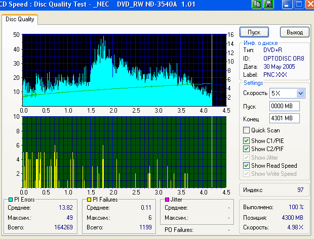

Скажите а он нормально режет CDR на больших скоростях 20-30х ?
Щас буду писать диск Samsung Pleomax DVD+R 8x
вот график, для 12 рублевого диска вроде ничего (пик1)

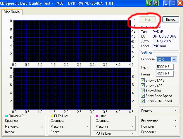

У меня нера версии 6.6.0.1.3, тест качества почему то не работает, не активна кнопка пуск (прис. файл 2)
Исправлено: PNC, 30.05.2005 22:15

PNC
Все что нужно - Nero CD Speed версии 3.75 и выше.

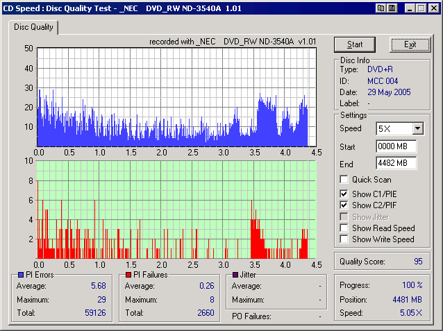

Запись DVD+R Verbatim 16x (MCC004), на скорости 16х, время записи 5:56.
В приложениях результаты "Disk Quality Test" и график чтения на самом дисководе.

GeoN
В общем неплохо , если учесть что это НЕК.
Правда эти диски (MCC004) по моему на всех приводах неидеально пишутся, причём на любой скорости
Моё личное мнение ,что не стоят они своих денег, дешевле и качественнее запись можно получить на MCC 003.

Eaglewarrior
Ошибаешься.

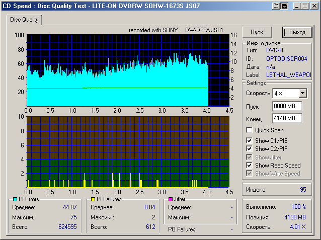

PNC:
SETI
наверно пойду еще прикуплю этих самсов по 12
Не гонялись бы за дешевизной. Мне кажется вот что значит прилично:

McLare
Измерители не просто разные, а сильно разные. Эти сканы прямому сравнению совершенно не поддаются.

GeoN:
Я всё же думаю, что это качественный диск. И думаю, что сравнивать можно. Для примера, вот так у меня пишутся SAMSUNG: разница в количестве PI налицо:

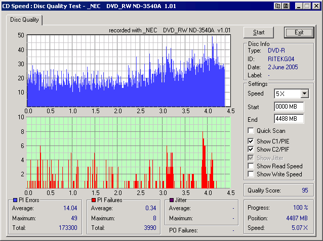

Еще пара записей:
1. DVD+R 8x Pfilips (Infome R20), запись на 8х, время записи 9:52.
2. DVD-R 4x Ritek, printable, шпиндель, 11 р. поштучно.
Совсем неплохо для диска за 11 р., и очень прилично на Infome (неожидал).

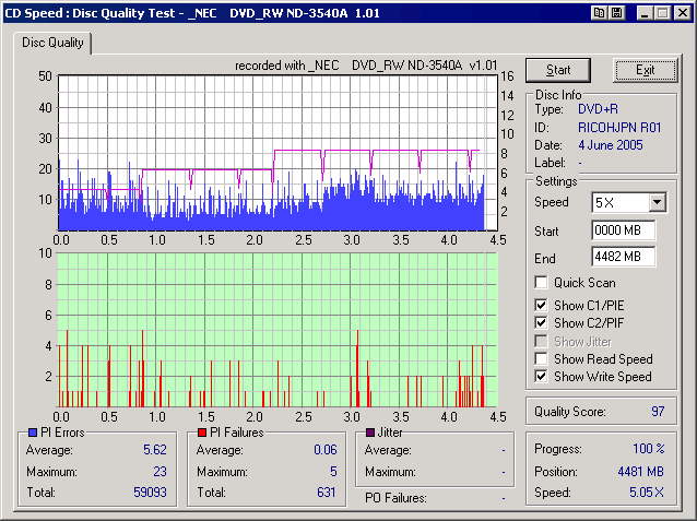

20 лет назад / 04 июня 2005 11:37
DVD+R Sony 4x (RICOHJPN-R01), скорость записи 8х.
Отличная запись, что, впрочем, не удивительно.

PNC
вот график качесвта записи диска самсунг, помоему очень даже ничего!
Да, отличные диски Samsung Pleomax DVD+R
Записал их уже более 70 штук и ни одного не ушло в мусорное ведро. Пишутся и читаются на ура.
А вот минусовые самсунги не писал, но говорять что они не очень.
