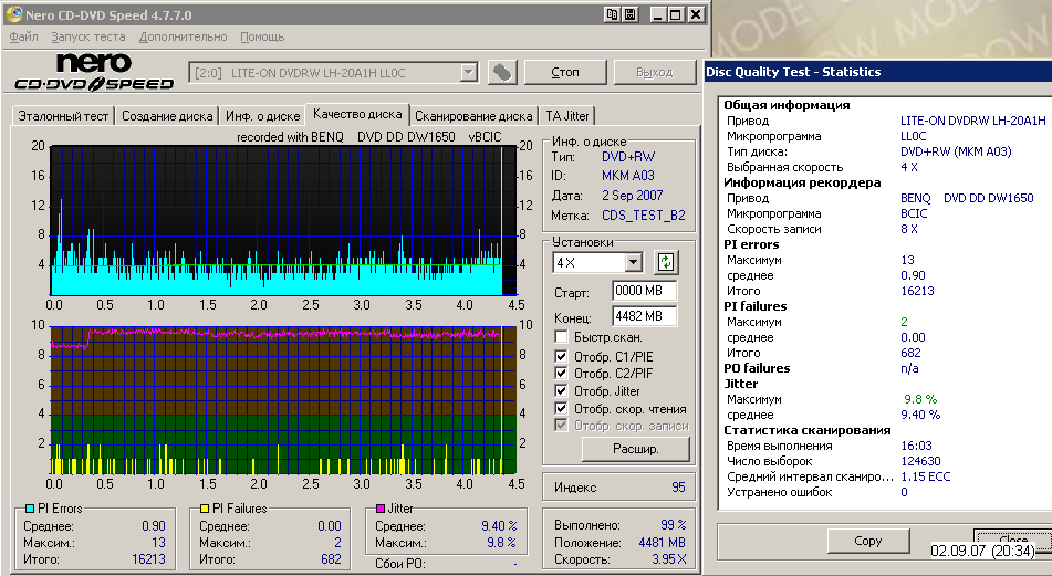

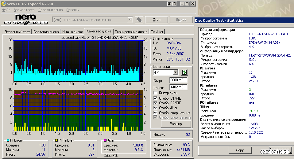

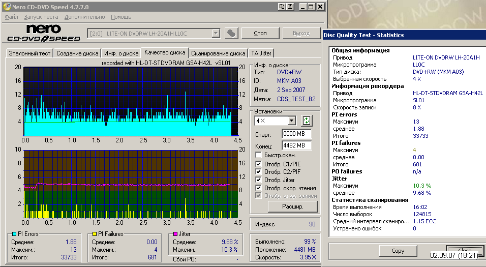

Verbatim DVD+RW 8x Reorder-43526 , Taiwan, Verbatim Corporation 2006 ( в станд. коробке)
1 шт=50 руб на комп. рынке
Записываются так:
1.png - BenQ1650 на 8х (других нет)
2.png - LG GSA H42L на 6х
3.png - LG GSA H42L на 8х
4.png - LiteOn LH20A1H на 6х
5.png - LiteOn LH20A1H на 8х
