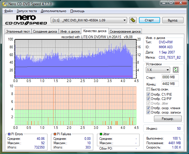

Тебе вообще попался с каким-то дефектом в области 1,4Гб (судя по скану).

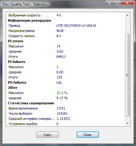

У меня образец нормальный,не забывай я скан не NEC выложил,а теперь на Lite-On LH-20A1S-11C
таже самая первая запись на 8х.

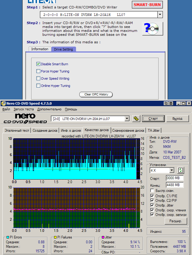

5.png - LiteOn LH20A1H на 8х
А чего это они Z-CLV на 20x приводе для записи на 8x используют? Причем кривую Z-CLV, даже Lite-On SOHW-1693S переходил на 8x в районе 0,6 Гб, а не 1,6 Гб.

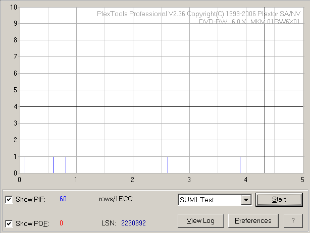

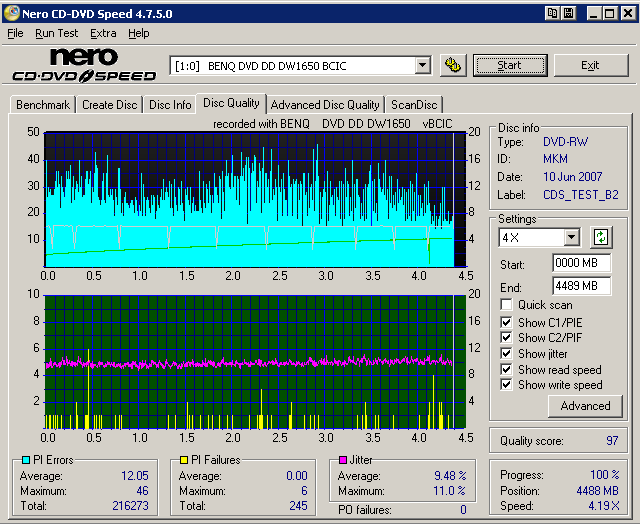

"...проведите пожалуйста по возможности тестик DVD-RW 6x от Verbatim..."
Verbatim DVD-RWx6 (MKM-01RW6X01)_(43585)Taiwan
На BenQ 1650, LG GSA H42L, LiteOn LH20A1H:

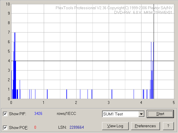

Ну и как вы такую красоту получили ?
Это называется "ловкость рук и никакого мошенничества". Расчитано исключительно на лохов. Сканы MKM 01RW6X01'в вот такого качества (1-2.png) не выкладываются. Выкладываются сканы болванок примерно такого качества (3-4.png). Хотя эти болванки из одной коробки. Селекция, так сказать.
