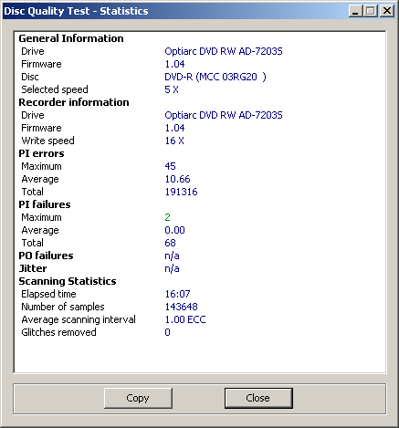

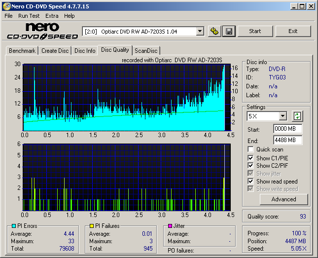

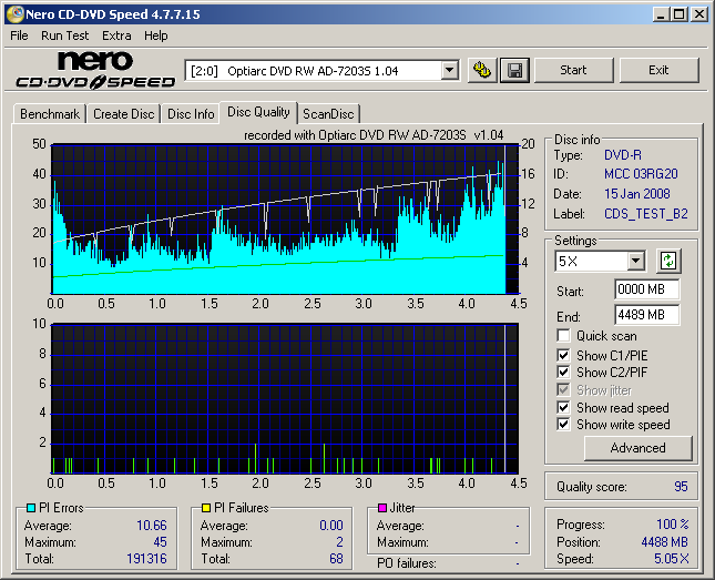

AD-7203S
Прошивка - 1.04
Болванка - Verbatim DVD-R16x, MCC 03RG20
Скорость и время записи - 16x, 5:27
Очень даже неплохо привод пишет эти болванки.
