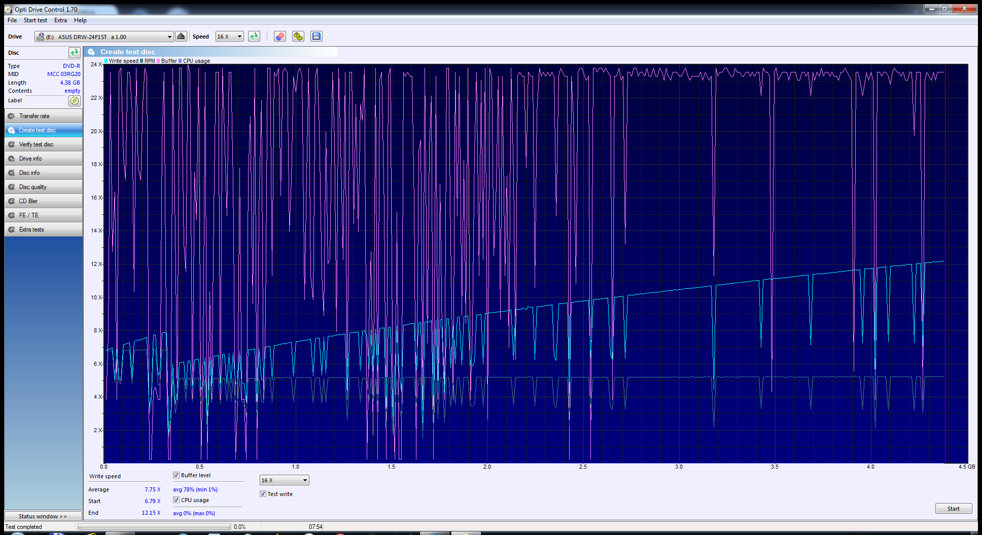

ASUS DRW-24F1ST a
150x81, 15.8Kb
Этот же диск DVD-R на Pioneer BDR-207 (в этом же компьютере, стоит параллельно ASUS)
150x81, 9.3Kb
Этого достаточно ?

бррр, какой неадекватный график... а тест чтения (transfer rate test) делали? с поставленными галочками "access times" и "burst rate"

kefal Member
11 лет назад / 02 февраля 2014 00:42
ASUS DRW-24F1ST a
150x81, 9.1Kb
Тестируемый диск был записан на Pioneer приводе.

11 лет назад / 02 февраля 2014 00:50
Burst Rate в норме, Access Times чуть выше типичных для этого привода, а вот Transfer Rate реально неадекватен - если данный диск отлично читается на других приводах, то налицо явный заводской брак лазерной головки - в гарантию привод. Эта модель вообще говоря обязана без малейших провалов читать даже весьма ушатанные диски с высокими PIE/PIF, проверено неоднократно.

kefal Member
11 лет назад / 02 февраля 2014 01:09
150x81, 7,1Kb

11 лет назад / 12 февраля 2014 02:08
kefal:
Поменяли дисковод. По - моему работает так же, как предыдущий.
Зачем делали test write, а не реальный? Потом можно было бы провести тест чтения Transfer rate.
Картинки, что прикладываете, слишком большого разрешения, в них ничего не разберешь. Посмотрите на мои. Я их делаю в .png бесплатной прогой MWSnap

11 лет назад / 13 февраля 2014 16:46
Картинки делает сама программа. На 23" смотрятся замечательно.
Дисковод ASUS поставил на другой комп и стало всё ОК.
На свой комп поставил привод Pioneer.
График получился таким же плохим, как был первоначально на ASUS-е.
Переставил кабель SATA на другой порт и продул от мелкой пыли.
Теперь вроде все ОК.

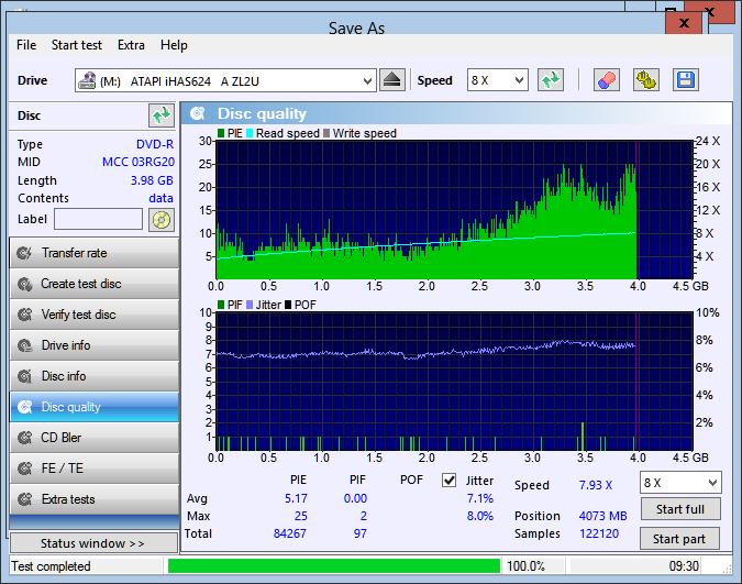

Картинка делается прогой как она/система настроены. Прикладываю свою картинку, сделанную прогой - разрешение 675х531. На форуме MyCe тоже приняты такие разрешения (2.png). У меня монитор тоже 23" (NecMultiSync) и твою картинку надо разглядывать в микроскоп.

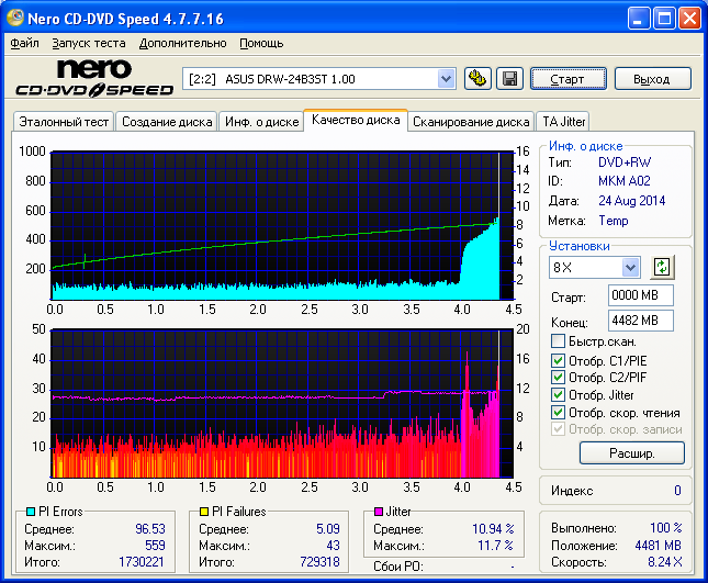

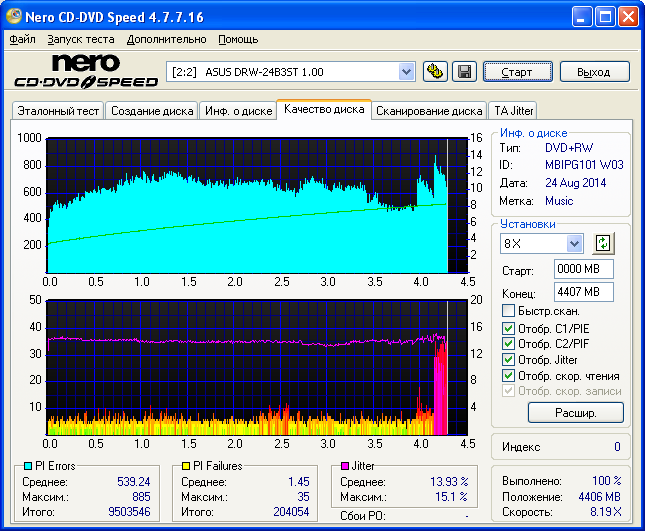

11 лет назад / 25 августа 2014 10:27

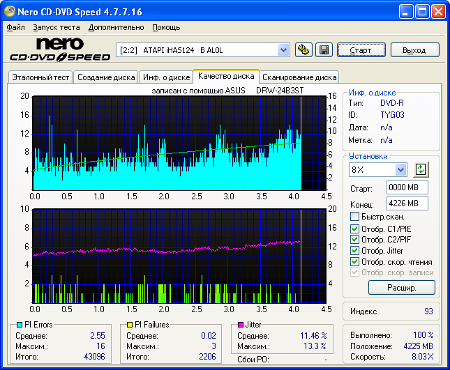

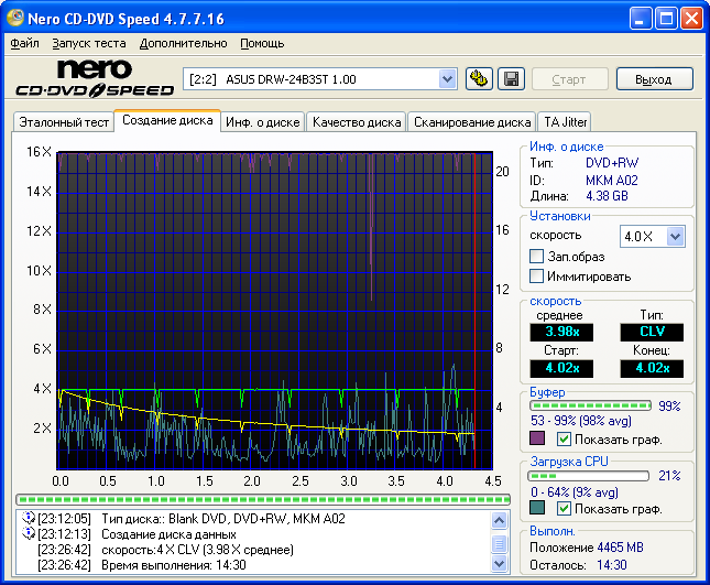

У меня ASUS DRW-24B3ST плохо пишет DVD+RW.
1) Verbatim 4x (MKM A02) с родной прошивкой 1.00.
2) Этот же Verbatim 4x (MKM A02) перепрошитым в iHAS124B с прошивкой AL0L. Разницы никакой нет.
3) SmartTrack 2.4x (MBIPG101 W03) с родной прошивкой 1.00. Сами диски тот еще хлам, но тем не менее.
4-5) Еще Verbatim 4x (MKM A02) с родной прошивкой 1.00. Тут уже приемлемый результат.
Я уж думал прошить и в iHAS324B, 524B, 624B, и в Plextor, но теперь не уверен, что результат будет лучше.
Lite-On SOHW-1653S такой лажи себе не позволял.
Исправлено: Volz, 25.08.2014 10:43

11 лет назад / 25 августа 2014 10:44
В то же время, DVD-R Verbatim 16x (TYG03) на 8x пишет хорошо.
SB - on. FHT/OHT - off.
Исправлено: Volz, 25.08.2014 11:50

11 лет назад / 25 августа 2014 11:27
Volz
плохо пишет DVD+RW
У MKM A02 очень нестабильное качество - у меня десяток таких дисков дома, из них только три пишутся нормально, остальные так же, как у Вас на сканах - проверял на десяти разных приводах (выборочно).

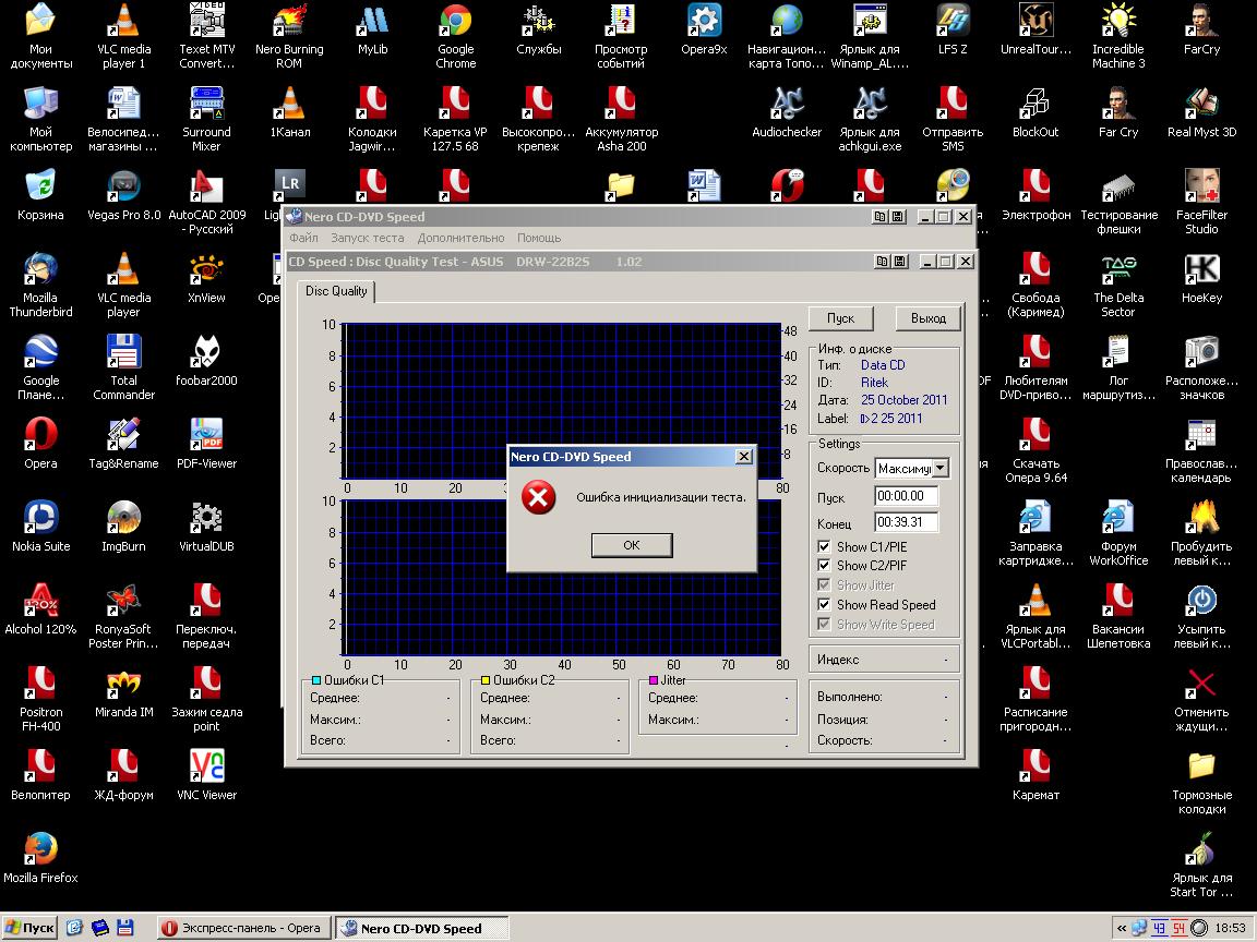

1) Asus 22B2S, Прошивка 1.02 стоит, имеет ли смысл перепрошивать в LiteOn или какую-то другую прошивку порекомендуйте для совместимости с дисками Verbatim DL и TDK
2) Какие диски порекомендуете к данной прошивке 1.02, надо видимо пробовать то что есть в моей местности?
3) Есть Asus 22B2S. При покупке читал все диски отлично, правда долговато распознавал.
Использовался редко, редко.
Некоторые DVD диски не распознает, или распознает не всегда. Бывает, что график с провалами. В чем может быть проблема? конечно, может быть диски не очень для него подходят.
CD-диски читает, пишет и распознает отлично.
4) Записал диск с верификацией все отлично, но не сканирует в чем может быть дело?

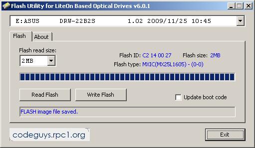

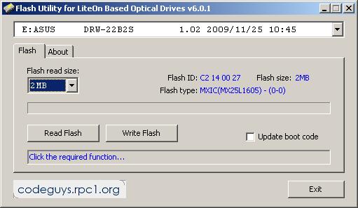

Дамп прошивки можно сделать с помощью Flash Utility: http://codeguys.rpc1.org/utilities/Flash_Utility-6.0.1.rar
Запустить программу, выбрать привод и нажать Read Flash, полученный файл это и есть дамп прошивки.

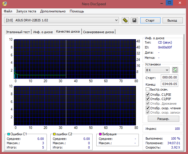

11 лет назад / 13 октября 2014 21:59
Сделал, скриншоты во вложениях
как загрузить файл?
вот файл
http://dfiles.ru/files/dq3fyhddi
пробовал, загружается, быстрее скачивайте

Поделитесь, пожалуйста стоковой прошивкой и еепром ASUS DRW-24B3ST
Oldster
8/888 ответов
19 лет на iXBT, с апреля 2006
74 фото на iXBT.photo
Чаще пишет в "Тех. поддержка" (66%)
Украина, Одесса
Oldster Member
10 лет назад / 01 ноября 2014 03:06
Вот тут (снята перед перешивкой из оригинала в iHAS624B).

10 лет назад / 09 мая 2015 02:55
Не могу понять почему не показывает Jitter на приводе Asus DRW 22B2S 1.02 и CDSpeed 4.7.7.16 SE3 , читал что он должен показывать.
Исправлено: Kudrik, 09.05.2015 04:01
Blackened Metal
667/1378 ответов
12 лет на iXBT, с июля 2012
Чаще пишет в "Оптич. носители" (61%)
Россия, Усть-Лабинск / Курганинск
Blackened Metal Member
10 лет назад / 10 мая 2015 13:21
Для CD измерение джиттера в CDSpeed работает тольно на приводах BenQ DW1600/1610/1620/1625/1640/1650/1655 и их клонах
PS: Это если речь идет о DVDRW-приводах, возможно еще существуют DVD-Combo и CDRW приводы с поддержкой этой возможности, не изучал этот вопрос.
Kudrik
Kudrik unregistered
10 лет назад / 10 мая 2015 20:19
Blackened Metal:
Понятно , DVD-R jitter показывает я думал что должен и CD-R показывать и перепрошивал в Liteon , а оказывается вот оно что...
