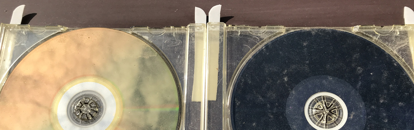

Новый тест дисков
LTH & HTL: сравнение дисков после воздействия атмосферного воздействия
113x100, 21.6Kb 113x100, 20.2Kb
В процессе теста вся информация будет обновляться на странице по ссылке, а после окончания перенесена в последний пост на форуме.
Страница будет подготовлена на этой неделе.

4 года назад / 23 апреля 2021 07:06
22 дня: ничего критического не произошло, у обоих равномерно чуть выросли ошибки. Рабочая поверхность без явных изменений с небольшими капельными следами.

4 года назад / 24 мая 2021 21:13
54 дня: диски нормально читаются, рост ошибок одинаковый. HTL за счет более темной поверхности подвержен большему нагреву - сегодня снимая со стенда диск был сильно нагрет солнцем. LTH был менее теплым. На поверхности обоих дисков много точек-выбоин, у HTL с краю есть нарушение защитного покрытия 3х3 мм без отслоения.

4 года назад / 26 мая 2021 06:56
У LTH диска просматриваются кольцевые дорожки, у HTL такого нет.

4 года назад / 01 августа 2021 16:36
114 дня: ошибки растут, но никто не выбыл.
Диски отражают солнце на потолок и потом освещают помещение.

3 года назад / 24 октября 2021 12:36
Завершил тест LTH & HTL: диски деградировали одинаково, оба через 6 месяцев читаются и разницы не увидел.
LTH сломался легче, чем HTL вот и всё. Очень сильно пожелтели Jewel-коробки.

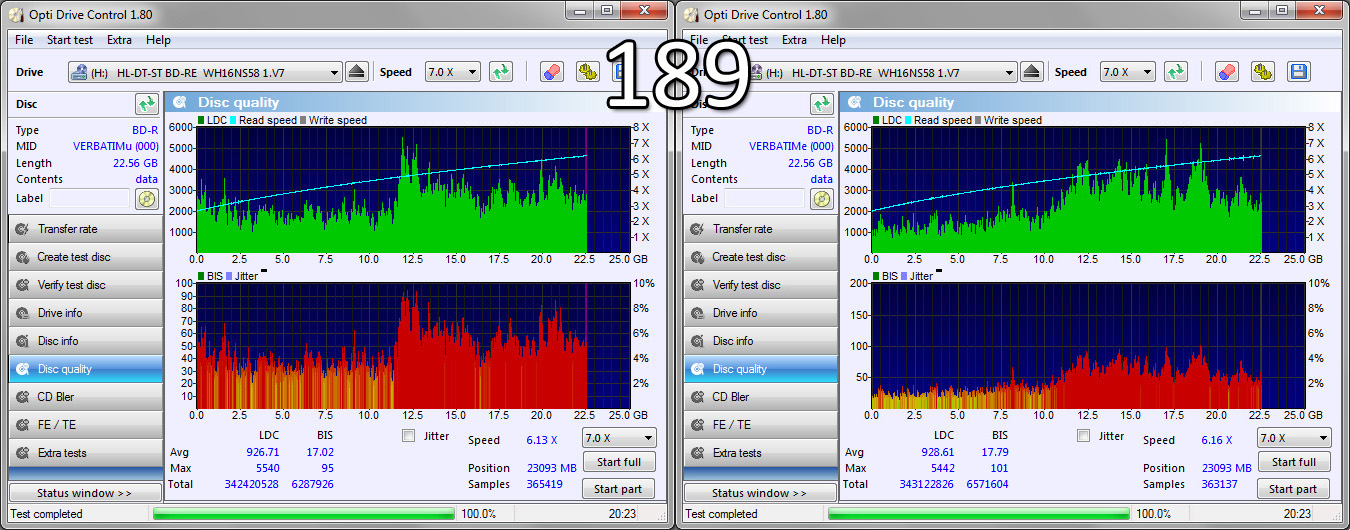

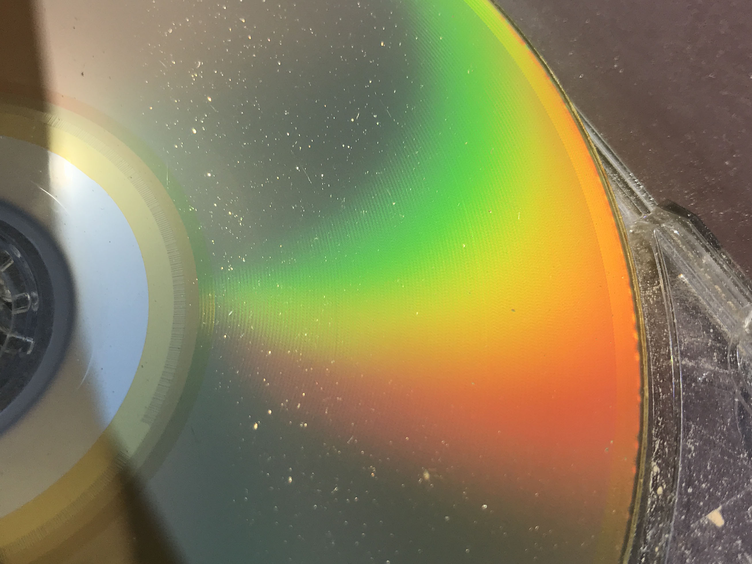

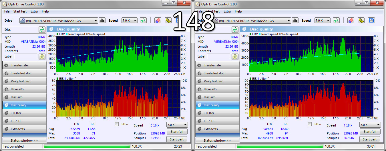

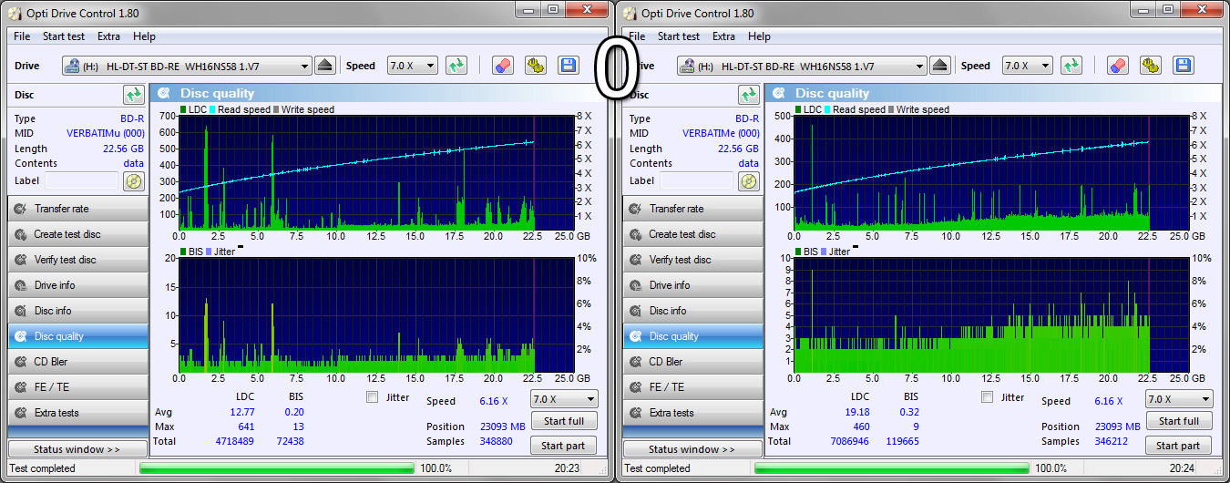

Тест на природе
BD-R DL Verbatim 43746 (банка на 10 шт.)
MID: VERBAT IMf (000)
Тайвань, 2016 год
113x100, 20.1Kb
Часть 1: закладка диска (09.06.2022)
График после записи (25.05.2022)
127x100, 33.5Kb
С момента начала теста диски Verbatim напрочь пропали из магазинов, поэтому большой разницы пройдет он тест или нет никак не повлияет на возможность его приобрести
В любом случае окончание теста сделаю в октябре и там будет видно, смог ли он противостоять M-DISC в аналогичных условиях (хоть срок и меньше).

2 года назад / 02 октября 2022 12:25
Часть 2: забор диска (22.09.2022): видео
133x100, 32.2Kb 133x100, 21.7Kb
График после теста на природе (02.10.2022)
127x100, 33.0Kb
Итог: Диск прекрасно читается, хотя и вылезли ошибки (природа неблаготворно влияет на носитель ). Храните диски в сухом прохладном месте, но и если оставите вдруг двухслойный BD-R на столе и заберете только через несколько месяцев, то читаться он будет, в отличие от DVD-R.

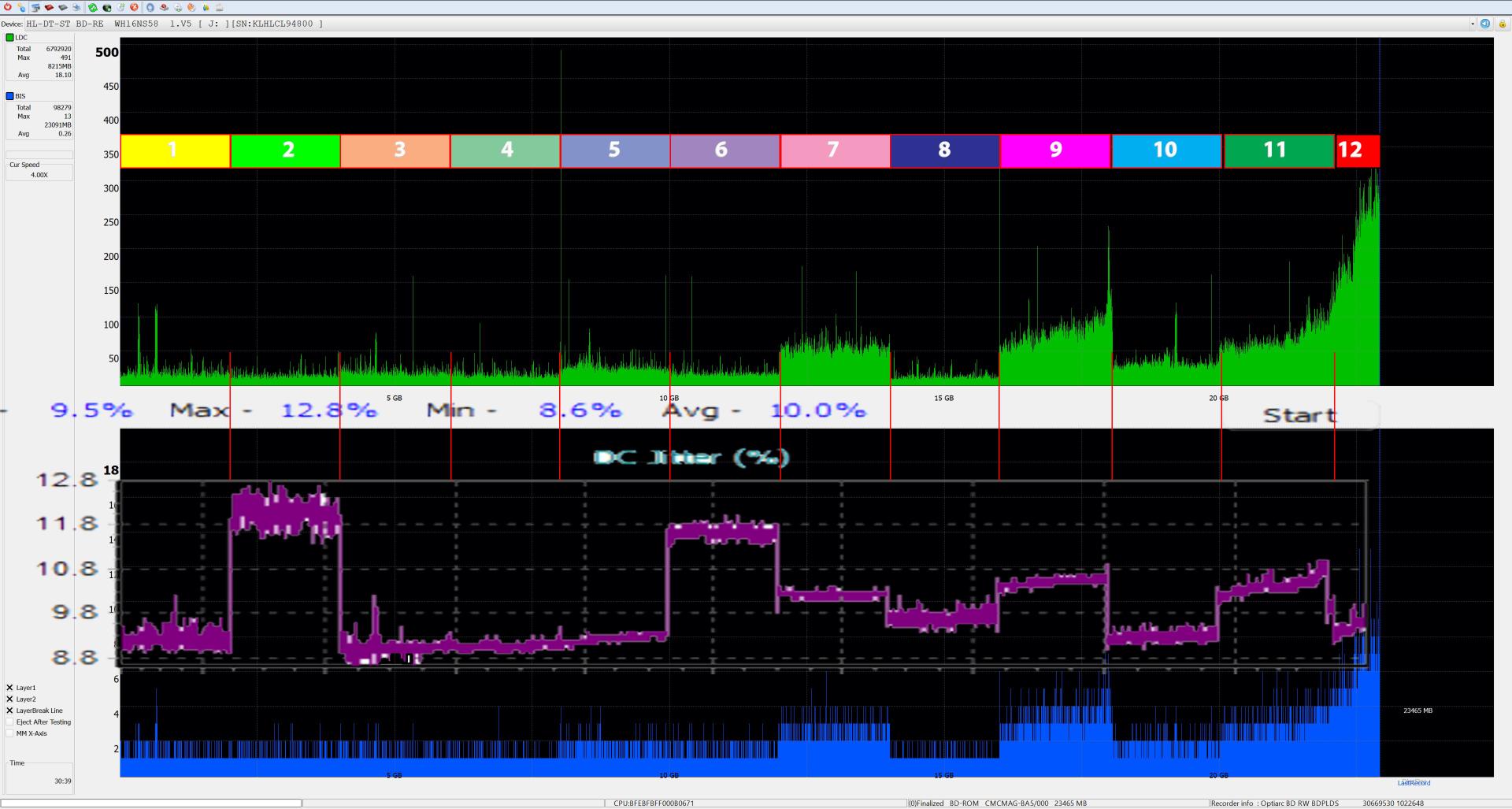

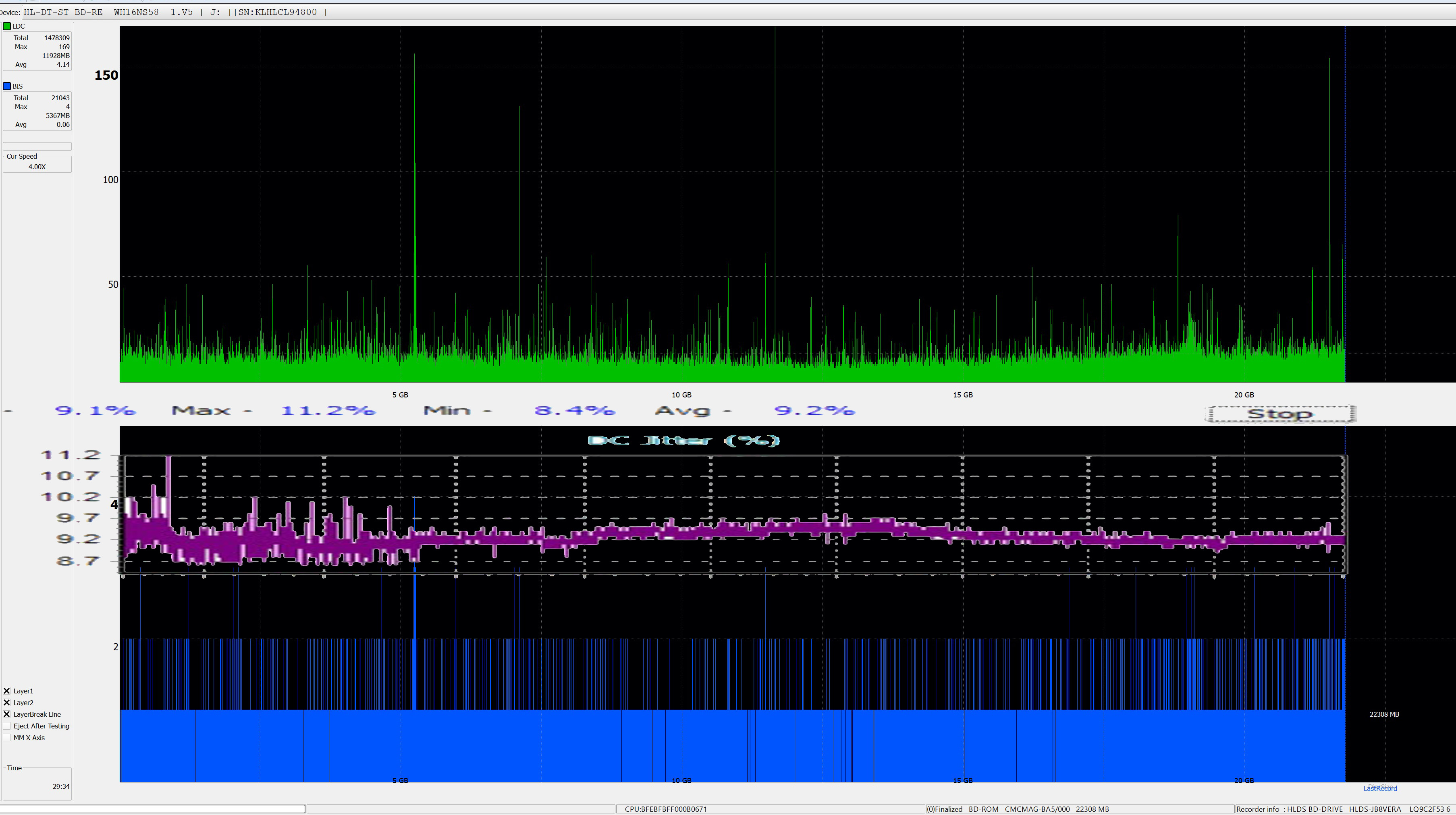

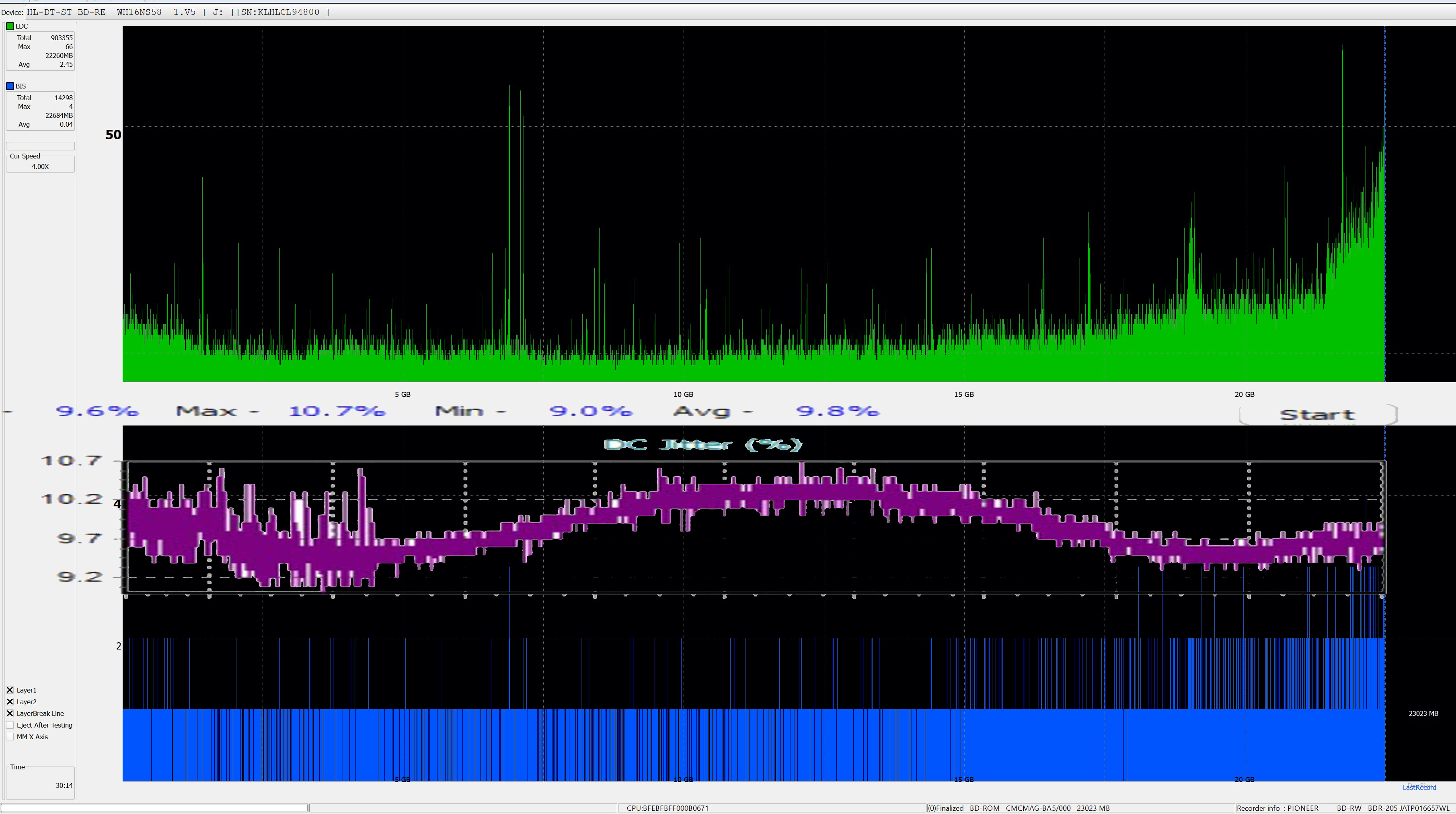

подниму тему, вроде как тестирование, но не погодой.
мультисессия - 5 приводов:
Pioneer S12jx 1.03
Pioneer 205 1.12
ASUS16->lg 58 1v5
Asus16 3.11
Sony 5300s 2.03
болванка Verbatim 6x, MID: CMCMAG-BA5 (для примера выкладываю как она пишется за 1 сессию)
запись файлов по 2 гига (11 сессий одинаковые размеры, 12я коротышка) прогой gBurner pro на скоростях 2х, 4х, 6х, 8х
некоторые прошивки очень слабо поддерживают этот MID (ранее ASUS16->lg 58 1v5 заваливал тесты на ошибки (забор) при записи на 6-8х, а Sony 5300s 2.03 вообще запорол прошлую болванку на 6х - впервые такое видел на блюреях).
до этого джиттер нечем было смотреть и теперь немного озадачен, по некоторым приводам нет зависимости - хороший LDC/BIS = лучше джиттер
наложил джиттер (фиолетовый) на скан ошибок
какие номера лучше?

7 месяцев назад / 06 сентября 2024 02:57
AleXis6
какие номера лучше?
Больше всего мне понравился 4-ый вариант, но нужно смотреть как оно будет в конце диска. А вот 2, 6, 9, 11 однозначно в топку. Ещё меня заинтересовало, чем и как была записана 8 сессия?
Только не прошивки, а экземпляры приводов.
Привыкайте к мысли, что заезжанный в хвост и в гриву бюджетный старичок на каком-то одном MID запросто обойдет свеженький привод актуальной модели. Настолько всё индивидуально, что я давно зарекся от советов по моделям и прошивкам.

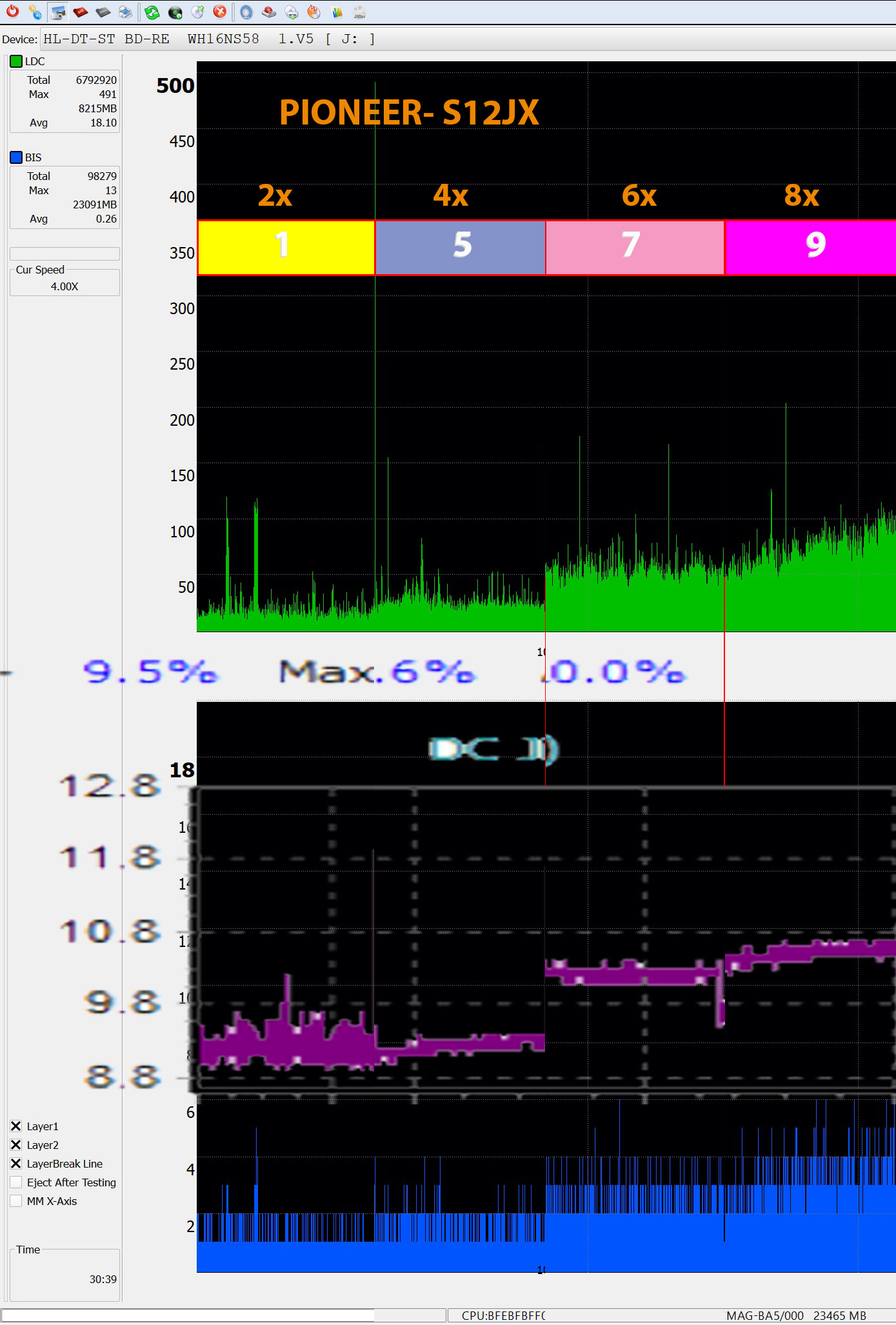

7 месяцев назад / 06 сентября 2024 09:42
alexx12345
перешитый ASUS 16 в тестирующий vinpower 1.5 (более свежих прошивок не нашел) имеет только 3 скорости в арсенале (вместо 5 у Асус 3.11) для этого MID и то стабильно пишет только на 4х.
Sony 5300s вообще кроме 6х ничего не предложил и на параметрах по умолчанию запорол диск, тогда через утилиту лайтона сбросил ему память OPC и включил гипертюнинг -кое как записалось
по номерам, на скринах склеил по пионерам для визуального сравнения
№2 - Pioneer 205 1.12 2x - по ошибкам это была лучшая для него скорость ( по односессионным дискам в Imgburn и вторая картинка это 205 на 2х)
№6 - Pioneer 205 1.12 4x
№8 - Pioneer 205 1.12 6x и с учетом джиттера и ошибок смотрится пока лучшим для этого привода
№10- Pioneer 205 1.12 8x
выше скорость - меньше джиттер
у S12jx наоборот выше скорость - и все хуже смотрите как 1,5,7,9 все ухудшилось (возможно на скоростях 6+ надо активировать фичи этого пионера)
№1 - Pioneer S12JX 1.03 2x
№5 - Pioneer S12JX 1.03 4х
№7 - Pioneer S12JX 1.03 6х
№9 - Pioneer S12JX 1.03 8х
№3 - ASUS16->lg 58 1v5 4x (в 2024 на других тестах были периодические проблемы на 6х,8х -лес ошибок)
№4 - ASUS16 3.11 4x новый не перешитый, первая его запись
№11 - ASUS16 3.11 6x
№12 - Sony 5300S 2.03 6x hypertuning on (предложил только эту скорость)
из невыясненного: в gburner pro не нашел корректировок OPC, поэтому не исключено что Imgburn целую сессию пишет несколько иначе, жаль что в Imgburn так не добавили мультисессию

7 месяцев назад / 06 сентября 2024 16:51
AleXis6
Лидер среди всех, без вариантов.
Для этих болванок обязательно надо иметь его ввиду, хотя бы как запасной вариант. Скорость записи у него повыше будет.
S12jx
Не справился с CMCMAG-BA5 (даже на 2х, jitter скачет, а это не лучше, чем ровный и высокий), но это нормально, болванки совсем не высокого качества.
При тестовых записях, не забывай, что 6х и выше - скорости для второй четверти диска и далее. В первой четверти диска она ниже заявленной.

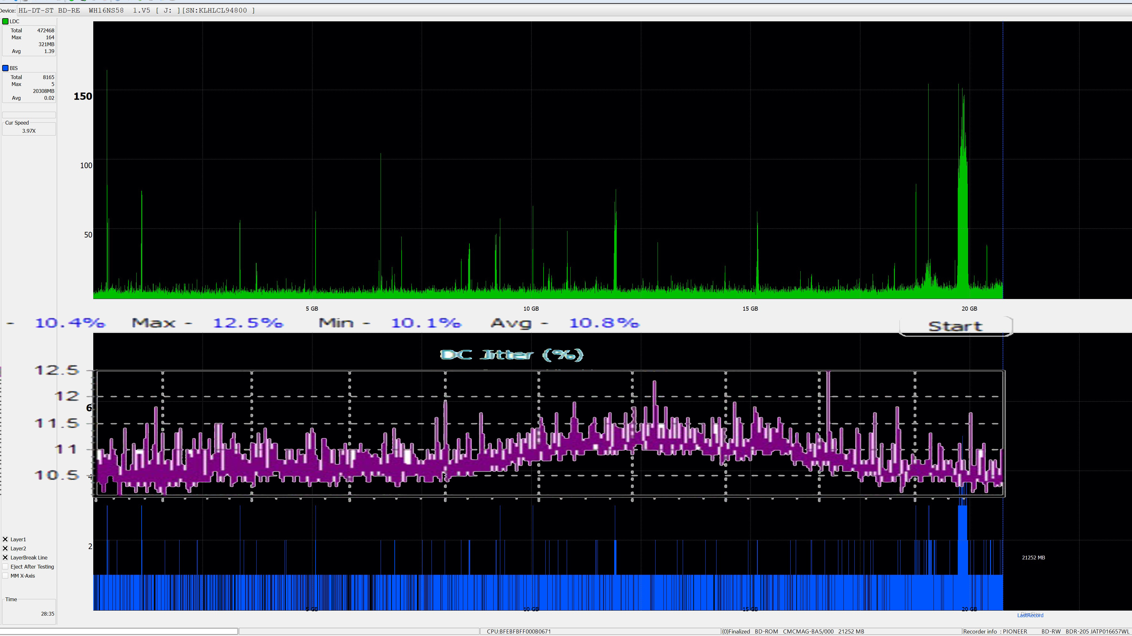

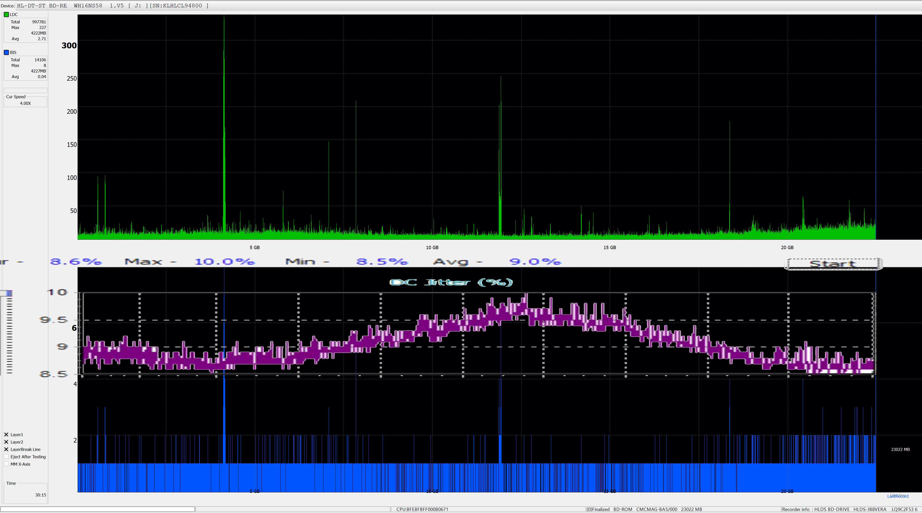

7 месяцев назад / 07 сентября 2024 03:21
alexx12345
сравнение односессионных дисков imgburn.
болванки Verbatim 6x, MID: CMCMAG-BA5 из одной партии по серийнику.
1. (параметры как №2 графика выше) Pioneer 205 1.12 2x (минимальный уровень LDC avg)
2. (параметры как №8 графика выше) Pioneer 205 1.12 6x (минимальные пики LDC)
3. (параметры как №4 графика выше) ASUS16 3.11 4x (минимальный джиттер)
4. (параметры как №4 графика выше) ASUS16 3.11 4x ( все равномерно)
3и4 параметры одинаковы

7 месяцев назад / 07 сентября 2024 22:03
AleXis6
Предполагаю, что из этих болванок выжать больше наличествующими приводами не получится.
