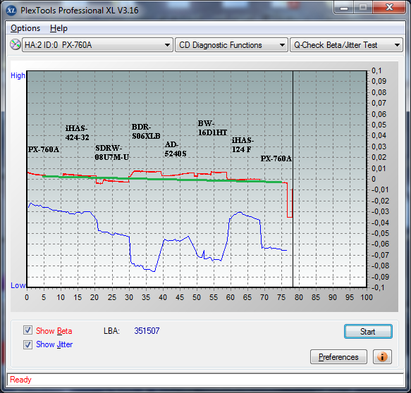

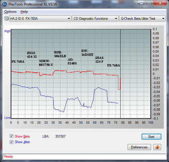

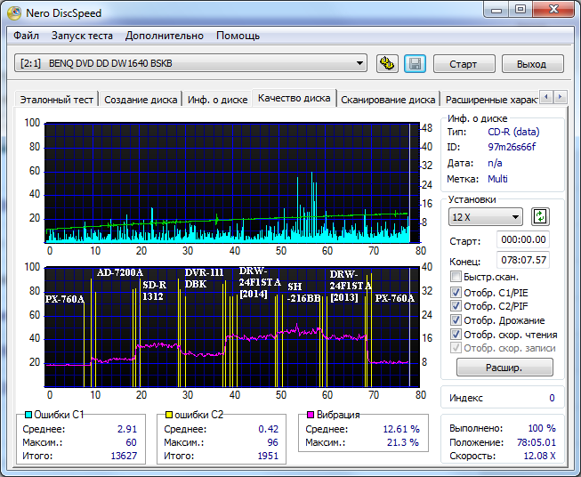

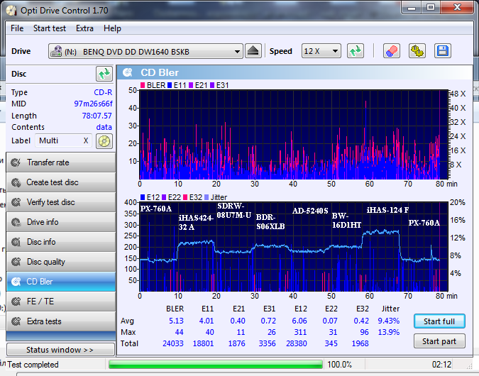

Ранее я записывал мультисессионный диск, купленный недавно, чтобы определить оптимальную скорость записи.
Теперь я снова взял свежий диск из той же упаковки (Verbatim 43437, CMC 97m26s66f, Taiwan, куплены в августе 2021) и записал его на разных приводах в режиме мультисессии. Каждая сессия записывалась на скорости 16x. Первую и последнюю сессию записал на Plextor PX-760A.
По результатам теста Jitter на Benq DW1640 в программе Opti Drive Control v1.7 места распределились следующим образом:
место) средний Jitter - модель привода [интерфейс, год выпуска]
1) 6.9 - Plextor PX-760A [IDE, 2006]
2) 8.6 - ASUS SDRW-08U7M-U [USB, 2021]
3) 8.9 - Optiarc AD-5240S [SATA, 2009]
4) 9.8 - ASUS BW-16D1HT @ WH16NS58 1.V5 [SATA, 2018]
5) 9.9 - Pioneer BDR-S06XLB [SATA, 2011]
6) 10.7 - Lite-On iHAS424-32 A [SATA, 2010]
7) 12.9 - LiteOn iHAS124 F [SATA, 2016]
Очень удивил свежий ASUS SDRW-08U7M-U.
В Nero DiscSpeed значаения Jitter отличаются, но распределение мест точно такое же.
График в PlexTools выглядит иначе. Если верить ему, то первое место должен занять Pioneer BDR-S06XLB, а второе ASUS BW-16D1HT.

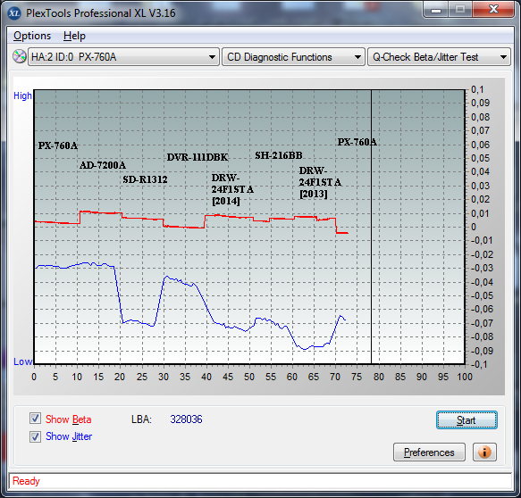

Продолжение предыдущего сообщения. Вторая группа приводов.
Снова каждая сессия записывалась на скорости 16x, за исключением Toshiba SD-R1312, у которого нет такой скорости, а ближайшая 12x. Первую и последнюю сессию записал на Plextor PX-760A.
Две группы объединил в один рейтинг. Приводы из второй группы выделены жирным.

Ничего странного, всё так и есть. Для CD-R CMC лучшими вариантами будут Plextor. Чуть хуже Optiarc'и и старенькие Pioneer'ы (на чипах Nec). На Benq смотрим джиттер, а на Plextor смотрим бета, но с поправкой: проводим плавную кривую от первой сессии лучшего из приводов (Plextor) к последней сессии лучшего (опять же Plextor) и отмечаем, что остальные в нее попадают со сдвигом. Кстати, небольшой относительный сдвиг бета в плюс лучше, чем сдвиг бета в минус. Всё это проделано мной многократно, последнее время только об этом и сообщал в виде готовых советов по выбору привода.
Про объединения в группы не совсем понял, не вяжутся с измерениями. Имхо, группы три:
1. Plextor - безусловный лидер;
2. Optiarc AD-7200A и Pioneer DVR-111 - как раки на безрыбье;
3. Всё остальное, не подходящее для записи этих CD-R CMC.
Исправлено: alexx12345, 15.02.2022 02:52

Провел тест своих 100+ приводов на читаемость механически поврежденного DVD. Повторяемость результатов у разных экземпляров моделей достаточно высока. Выявлены и самые удачные модели для чтения, и откровенно посредственные. Итоговый рейтинг опубликую чуть позже, когда добавлю скриншоты в свой фотоальбом на ixbt.photo, пока лишь анонс.
