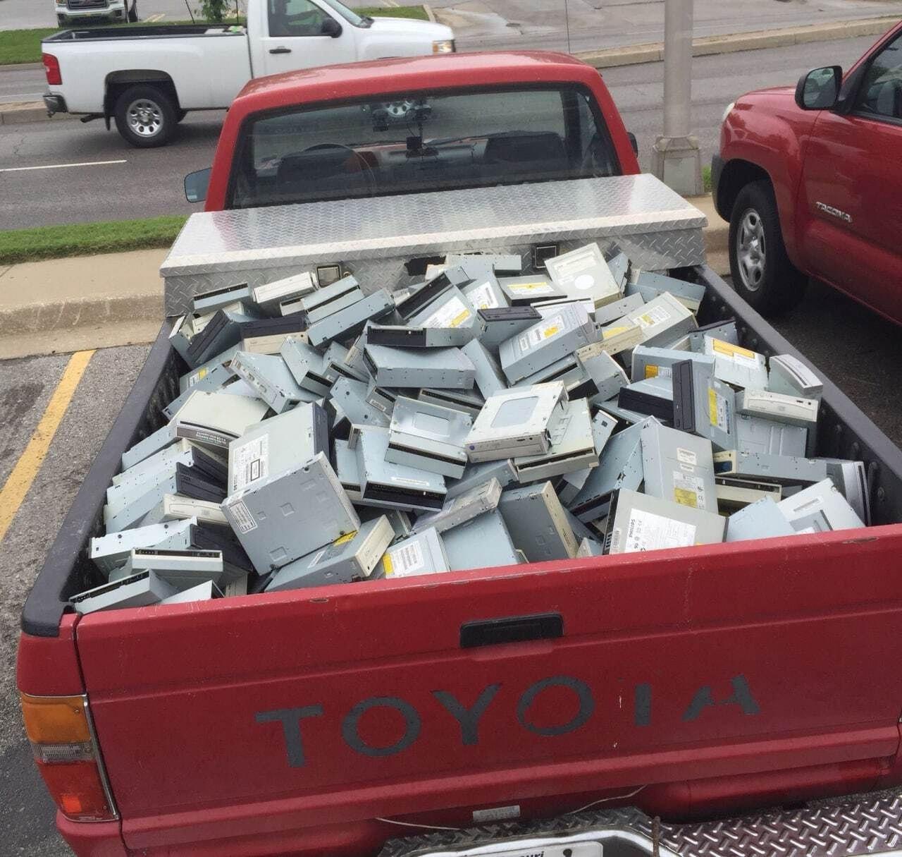

вот бы покопаться: https://forum.ixbt.com/post.cgi?id=attach:77:23790:39044:1.jpg (1280x1215, 193.8Kb)
Staryk 61
216/228 ответов, #21 в рейтинге
Чаще пишет в "Оптич. носители" (85%)
Эстония
Staryk 61 Member
2 года назад / 19 февраля 2023 12:56
Оо. чуть инфаркт не прихватил
Михаил Велидчук
25/28 ответов
Беларусь, Гомель
Михаил Велидчук Member
2 года назад / 19 февраля 2023 13:12
У нас в Гомеле есть разборка системников(поменьше) и ноутбуков(побольше). Я там закупился приводов на десятки лет вперед, по 2 доллара за штуку. Их там не сильно меньше, чем на фото. До сих пор помню полутораметровую стопку ноутбучных приводов. Думаю, и в других городах такое есть.
smid
27/97 ответов
smid Member
2 года назад / 19 февраля 2023 17:47
"Полноприводный пикап"
