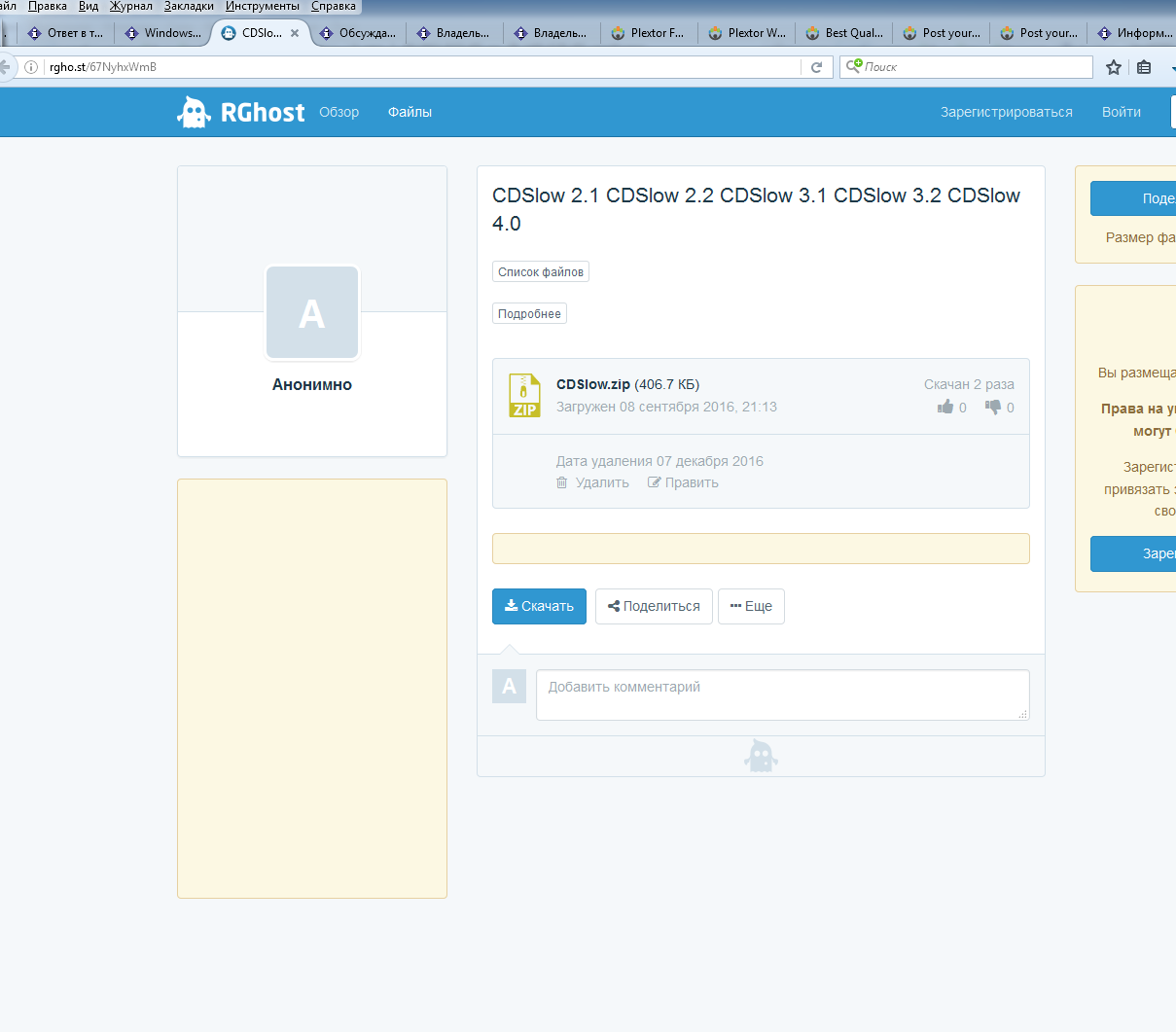

http://rgho.st/67NyhxWmB

Volz
This web page at meson.rghost.ru has been reported as a deceptive site and has been blocked based on your security preferences.
зеркало?

Volz
118/139 ответов
Чаще пишет в "Оптич. носители" (90%)
Volz Member
9 лет назад / 09 сентября 2016 00:08
mod_lord:
зеркало?
Брат живой. Разные версии CDSlow работали по-разному, поэтому и держу все, какие находил с 2002.

Volz
дальше на качать нажимаете и брату тутже плохее, впадает в судороги, просто прелейте на какойнибудь ифолдер.
