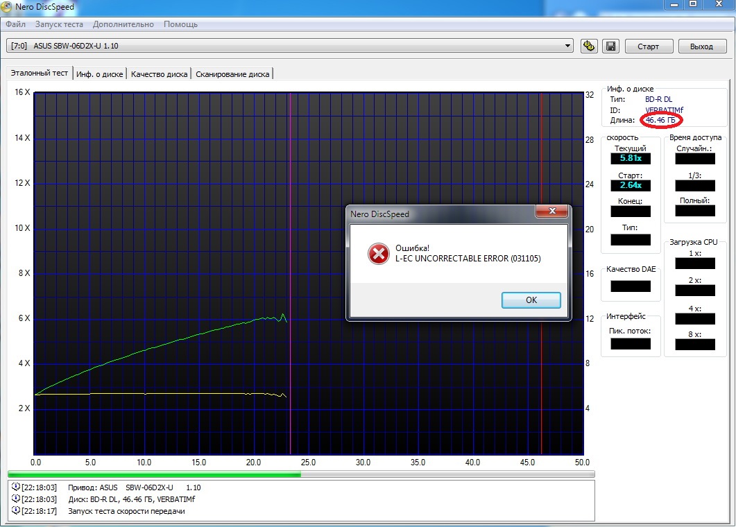

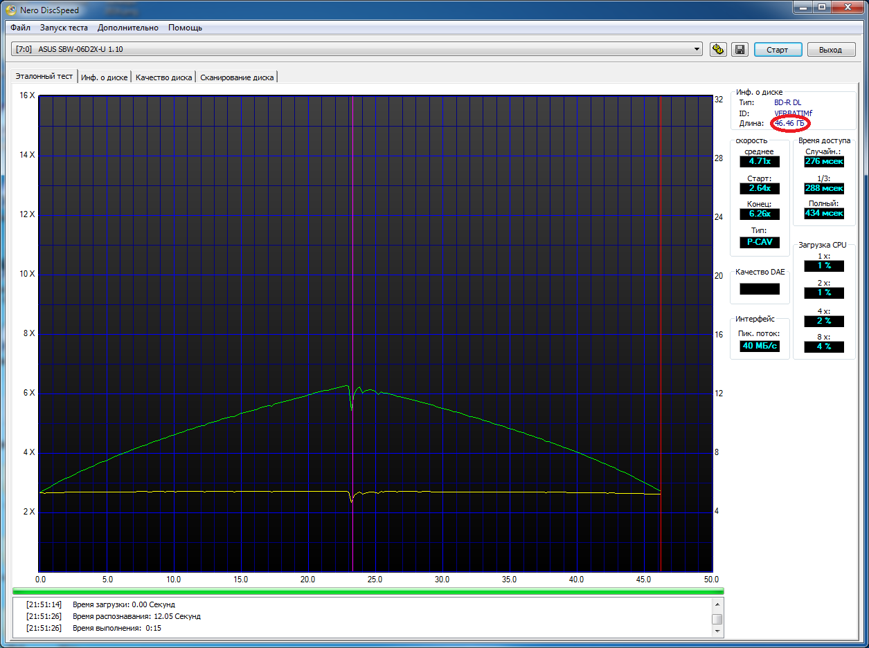

Продолжаю свой цикл "исцеления" микрофиброй. С двухслойными Verbatim, которые не прошли эталонный тест полный порядок. В прикрепленных скринах состояние до и после чистки.
Григорий-Г здесь Вы выкладывали тест в ODC 50-ти гигабайтного диска на матрице VERBATIMf, такой же завал скорости при переходе на второй слой, похожая картина завала в виде "птицы" на моих новодельных Verbatim которые я выкладывал тут во вложениях, как видите пролечил чисткой диска. Не будет ли затруднительно найти этот диск и хорошенько почистить рабочую поверхность, а потом выложить скрин с ODC. Так сказать для статистики интересно посмотреть было-стало, может и нет там никакого завала по скорости.

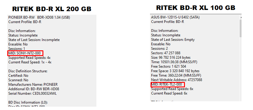

Ребята , всем привет . Ранее я выкладывал информацию о том что у меня не получилось записать диск RITEK BD-R XL 200 GB . Как выяснилось это я допустил ошибку пытаясь записать этот диск на дисководе который физически его не смог бы его записать ( BH16NS40 Версия прошивки: 1.05 SVC CODE NS 51 ) . После анализа всей ситуации пришел к выводу что надо покупать новый дисковод . Из доступных мне сейчас для покупки есть вот такой дисковод Pioneer BDR XS07UHD . Интересно узнать Ваше мнение . Если подкинете другие варианты буду признателен .

COLORTRONIC
какой MID у 200ки, как и 100ки Ритек?
COLORTRONIC
16/16 ответов
6 лет на iXBT, с декабря 2018
Украина, Харьков
COLORTRONIC Member
25 дней назад / 03 марта 2025 10:24
AleXis6
COLORTRONIC
Здравствуйте . разные коды

25 дней назад / 03 марта 2025 14:34
COLORTRONIC
интересненькотут нет SONY NT2
хм. может и другие коды СОНИ отойдут ритеку. Надо медиалист пионера глянуть
вообще нет SONY R TL не знаю начиная с какой даты прошивки может быть поддержка

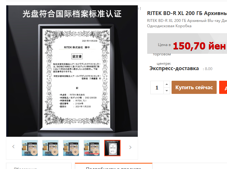

COLORTRONIC
в в сетинашел другой похоже MID: RITEK TL1, его тоже нет в медиалисте того привода
а на сайте Ritek вообще не нашел 200GB, написал им, может чего ответят.

COLORTRONIC
Оригинально. Ритек с мид-кодом Sony. Хотя у самой Sony я 3-хслоек одноразовых не припоминаю...
Возникает вопрос к Ритеку - а чо не свои, включая с "М"?

Спасибо за советы. Я просто почитал форум и создалось впечатление, что сейчас диски гораздо худшего качества. Все покупают из Японии. А здесь в Польше продавец выглядит достаточно надежным. Не думаю, что он продает плохо хранившиеся диски Sony
"Sony BD-R 25GB Archival Grade Disc Printable Gloss x4 Japan"
заявляют что диск: Sony BD-R 25GB Archival Grade Disc Printable Gloss x1-x4 Япония – носитель предназначен для одноразовой записи, поверхность для печати в струйных принтерах – белый глянец водонепроницаемый 22мм-118мм.
Носитель с сертификатом Archival Grade Disc ISO IEC 16963 - носители с данным сертификатом производятся по новым технологиям на прессах в бывших прессах MEI/Panasonic на лучших реагентах по технологиям Panasonic/MEI. Производитель оценивает долговечность носителя в 100 лет.

COLORTRONIC
Ritek сегодня ответил, но очень кратко:
RITEK BD-R XL 200Gb discs : Only customized optical drives can burn discs
RiTEK Corporation
