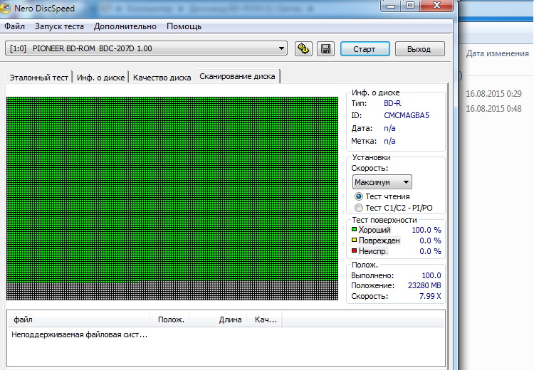

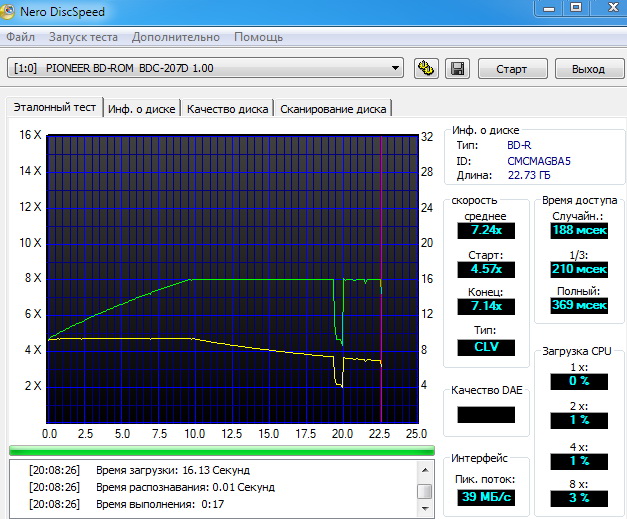

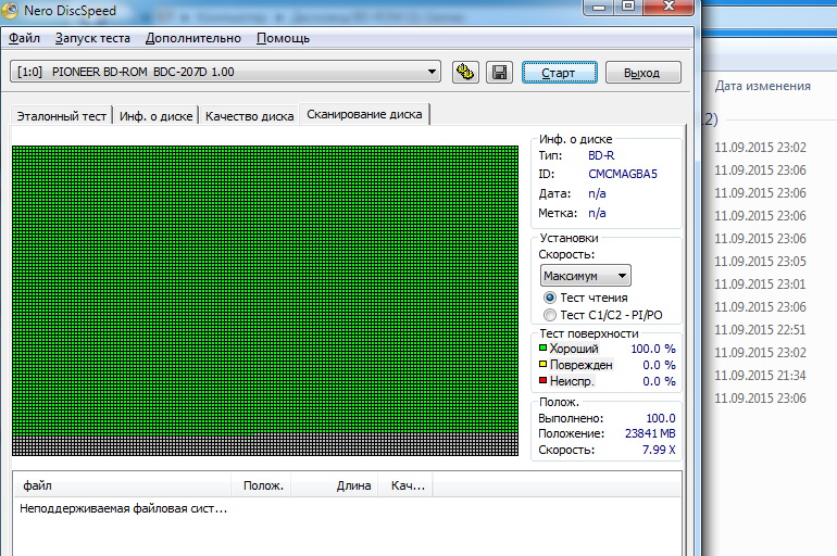

Товарищи спокойнее, хорошо всё на дисках хранится, главное следить за состоянием. Выложу свои сканы, привода на сканирование качества нету, эталонный тест будет.
Самые первые мои записи на однослойные Verbatim 25 GB - банка на 25 шт. Mid:CMCMAGBA5 - 2015г..
Первая запись за двуслойный Verbatim 50 GB - банка на 20 шт. Mitsubishi Kagaku Media. Mid: VERBATIMf - 2017г.
На самом первом диске только на определённом участке имеется падение скорости, можно в любой момент снять образ и переписать . На скорость считывание не обращайте внимание, это максимальная скорость считывания приводов, на пишущем пионере она гораздо выше.
Можно и не снимать пока, важно определить есть ли динамика ухудшения в том месте, у меня на одном из двд, (установочный виндовс7 загрузочный с различными полезвми утилитами), которым пользуюсь поныне, схожий участок с падением скорости заметил еще в году может так в 2010-2011, по памяти, давно очень, диск писал не я, поэтому не знаю был ли там проблемный участок после записи, или появился позже, но динамики ухудшения нет за эти годы и на глаз так все примерно и остается, или может есть но настолько меденная что на глаз и не заметна(первоначальную кривую не сохранял для сравнения). То есть в перезаписи не нуждается, хотя конечно по хорошему в любом случае этот участок обладает меньшим запасом, но без динамики ухудшения в течении уже многих лет можно и неперезаписывать.

Осмотрел рабочую поверхность диска, заметил на участке диска где происходит падение скорости чтения тёмное пятно, у большинства кто пишет на оптику такие пятна есть, может одно, а может и несколько. На каких-то записанных BD дисках у меня они есть, на каких-то нет, со временем появляются походу дела, возраст хранения всё же не маленький. Так что ничего криминальное не вижу,трудно лазеру участок такой считывать, вот и спотыкается. Сделал пересканировку диска, ровно на том же месте падение скорости.

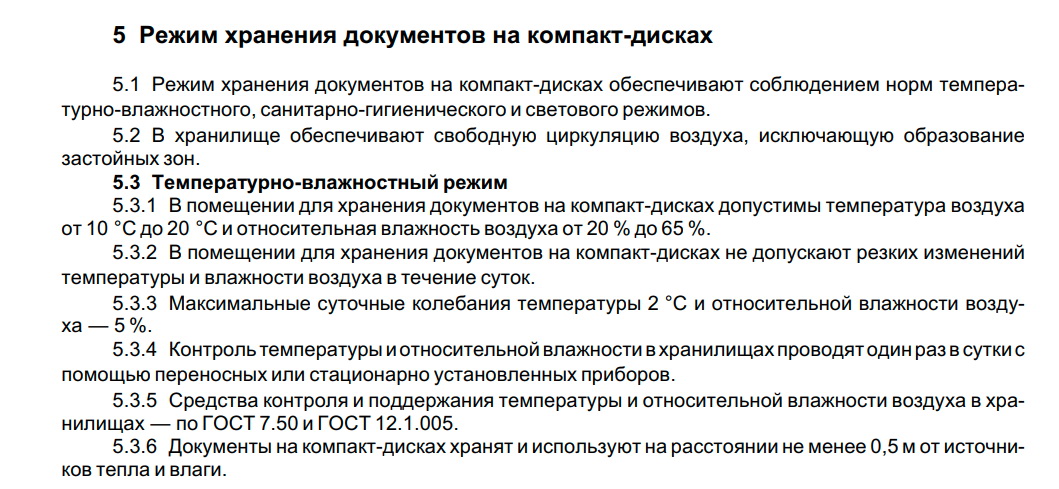

Абсолютно верно . Правила хранения компакт дисков регламентируются ГОСТом, а именно - ГОСТ Р 7.0.2-2006 Консервация документов на компакт-дисках. В домашних условиях 100%-ое соблюдения правил конечно же затруднительно.

В прикрепленной выжимке из ГОСТа по влажности всего лишь один из факторов правильности хранения, есть ещё и физико-химический и биологический фактор и не только, всё это в комплексе влияет на деградацию оптических носителей. Рекомендую ознакомиться с вышеуказанным ГОСТом, он в открытым доступе. Несмотря на то что в ГОСТе указывают оптические носители CD, DVD, всё справедливо и для Blu-Ray. Так что появления пятен вполне объяснимы физическими и химическими процессами происходящими на рабочей поверхности. Является ли пятно деградацией? - конечно, привод теста качества показал бы большое количество ошибок. Я например не знаю когда у меня это пятно появилось - через месяц после записи или пять лет назад? Ну читает одну область плоховатенько сейчас и через год будет читать так же. У меня и на CD и DVD такие же пятна есть - и все читаются без ошибок уже лет 15-20, за исключение данных зон с пятном. Деградации дальнейшей я не наблюдаю, ничего страшного в этом нет и паниковать не стоит.
Влажность и температура, отальные факторы, ультрафиолет или различные химические комрненты отсуттвуют при правильном хранении в обычных домашних условиях, да и по температуре и влажноти воздуха оптимальные условия в обычной среднестатитической квартире.

ГОСТы РФ, даже год 2006 указан. В ГОСТе же не отсебятина написала, верно?.Применяется как в библиотечном деле, так и в различных НИИ.

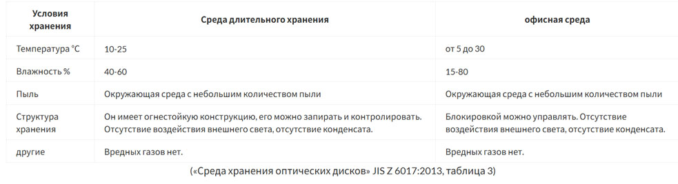

японский стандарт, погода в табл№3
примерный перевод на скрине
