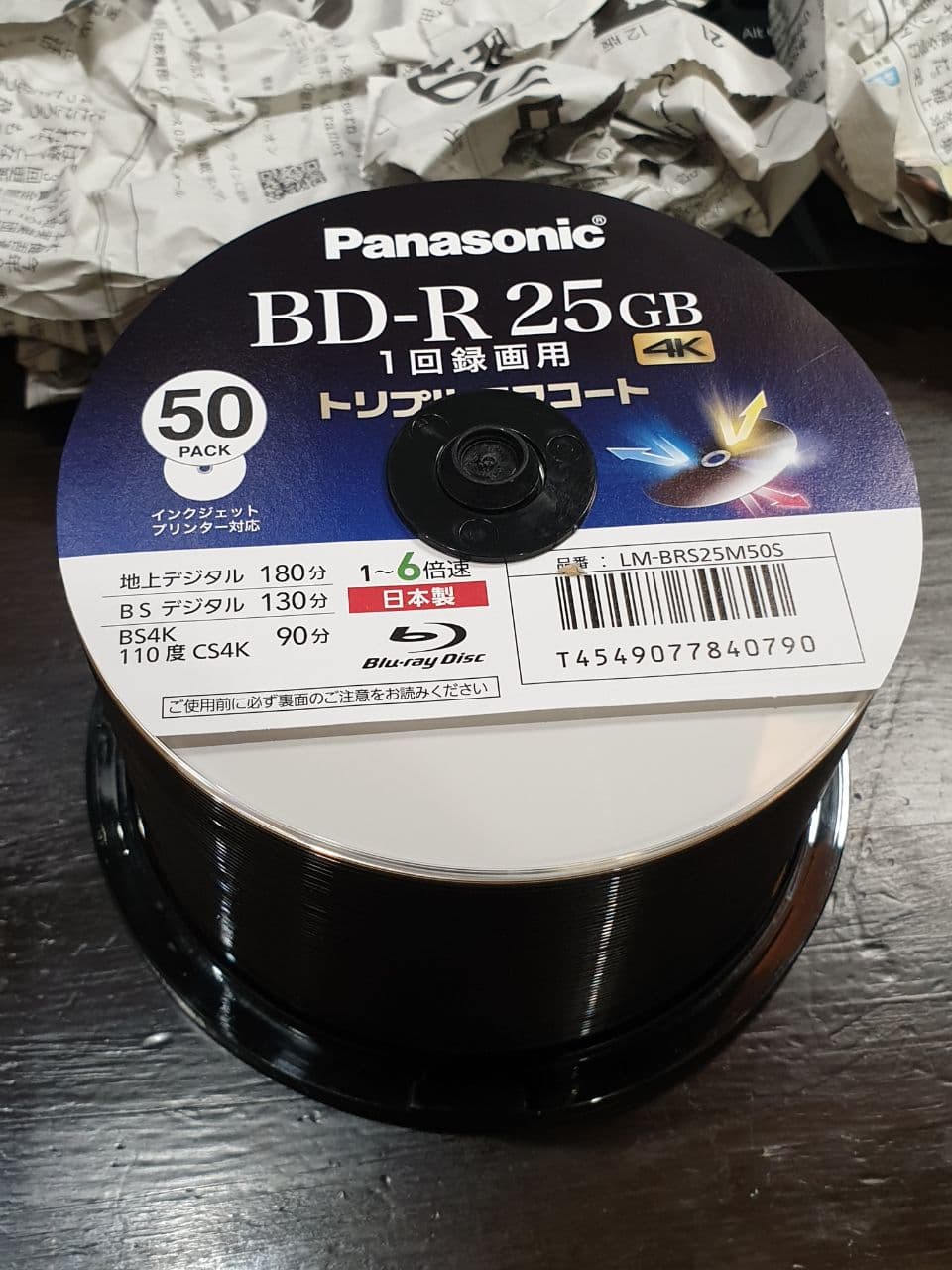

Получил BD-R Panasonic на шпинделе 50шт из Йапонии )
заказывал тут https://zenmarket.jp/ru/amazonproduct.aspx?itemCode=B01M9DDFK3
оригинальная страница на японском амазоне тут https://www.amazon.co.jp/dp/B01M9DDFK3?language=en_US (чтобы были в наличии - нужно указать японский почтовый индекс )

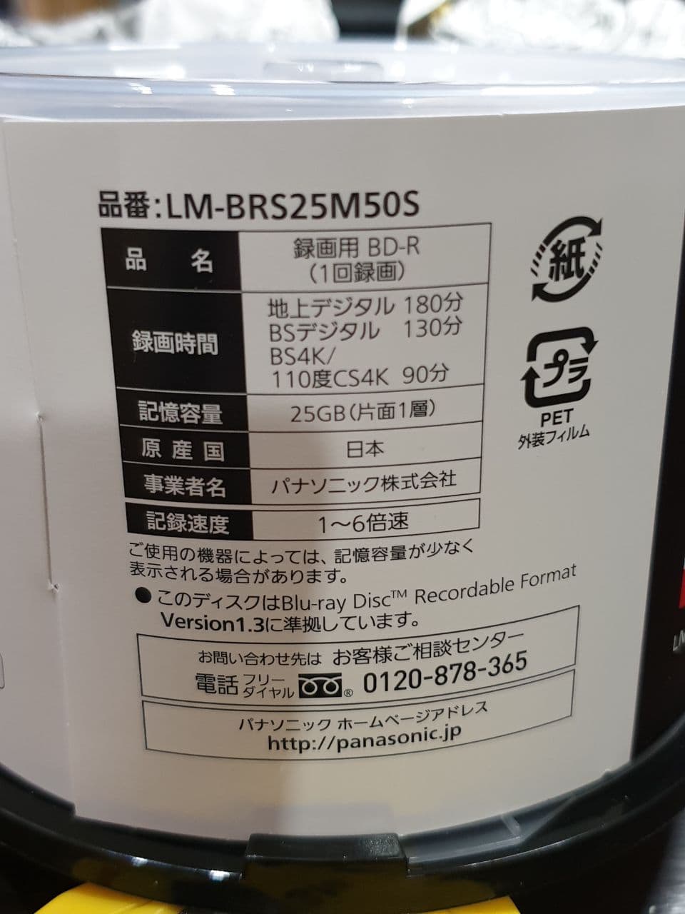

модель на упаковке: LM-BRS25M50S
MID: MEIRA1 (001)

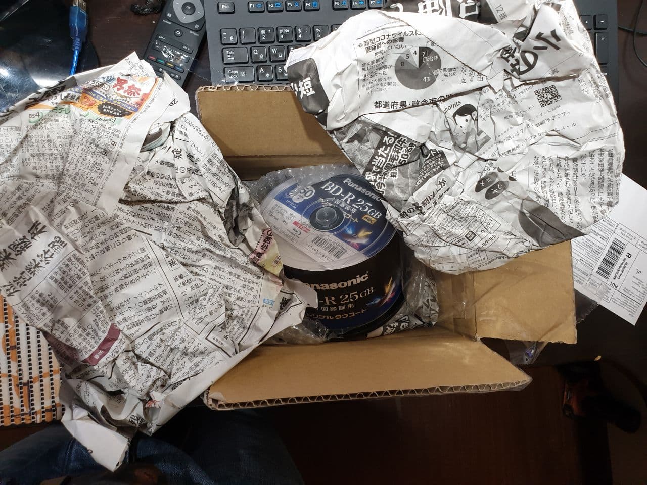

упакованы были вообще супер-отлично в пупырку + свободное место в коробке было набито смятыми японскими газетами - надо будет полистать газетку
доставка от оплаты до получения заказа на почте заняла 27 дней
тип доставки выбирал ZEN_EXPRESS_STANDART (морем полгода идти будет)
на вид отличные - зеркальная поверхность идеальна как на ячейках космического телескопа Джеймса Уэбба
еще не записывал, позже дополню тестами качества
итого на круг вышло по 126р за диск
осталось еще у нас закупить коробочки Slim Clear 5мм по 15р http://starmaster.ru/good/box/box1.php или в Ашане видел такие не прозрачные по 20р
P.S. на шпинделе они не соприкасаются друг с другом - можно даже вращать их относительно друг друга или бумашку между дисками вставить - висят на выпирающем кольце вокруг отверстия

Rojerok
MID: MEIRA1 (001)
Я оказался прав.
Как и было обещано
Исправлено: oopsmsk, 08.02.2022 23:45

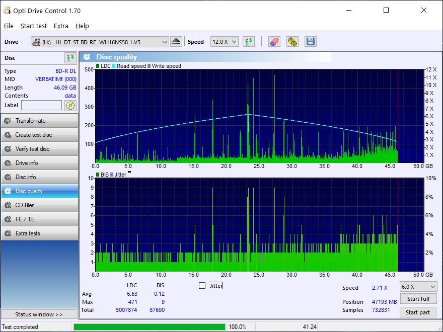

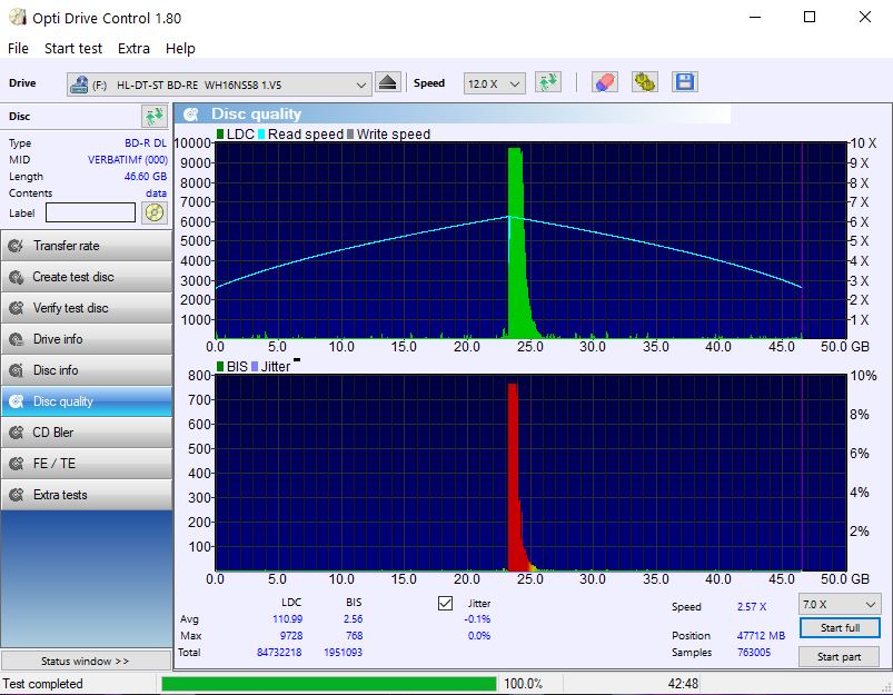

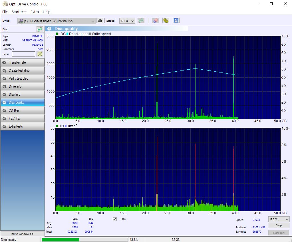

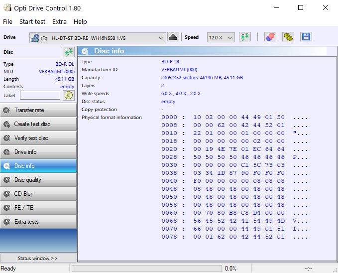

Диски с Японии пришли. Пока Вербатим на 50Гб записал на 4х - что то ошибок при переъоде между слоями ну больно много(((
https://zenmarket.jp/ru/amazonproduct.aspx?itemCode=B0056DURHW
BD-R DL 50 ГБ 20шт 1-4x VBR260YP20SV1
много слойность это костыль ИМХО не совместимый с долго-срочным хранением, но это не точно
или мы просто сильно заморочились на тестах- lets why Pioneer их запретил в сових приводах кроме жирных покупателей чтобы не кукарекали

Happo
Диски с Японии пришли ... BD-R DL 50 ГБ 20шт 1-4x VBR260YP20SV1
В числе прочего мне тоже их привезли, решил лично посмотреть что это за "Тайвань для японского рынка", ну и "врага надо знать в лицо"
На мой взгляд не всё так плохо.
1. Запись на Pioneer BDR-212EBK 1.01 6х
2. Запись на Pioneer BDR-S08XLT 1.50 4x

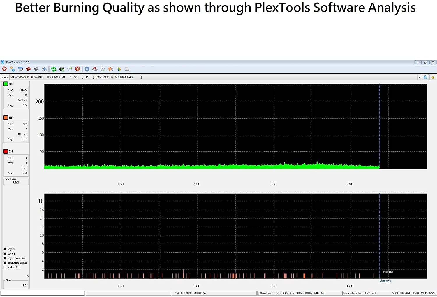

Happo
как тестировать на количество ошибок 100Гб диски?
По ссылке Rojerok к приводу идет диск с бесплатной программой, которая это может.

alexx12345
мне только никакой диск не положили, но думаю при желании можно найти скачать... Самое главное что у этого привода "из коробки" без танцев с перепрошивками работает функционал анализа качества записи. Пользуюсь Opti Drive Control т.к. только однослойные диски использую т.к. мне кажется что так надежнее и дешевле. BDXL слишком дорого и есть большие сомнения в надежности много-слойных дисков. Однослойные то даже дороже чем HDD большие выходят на круг...

alexx12345
2047/4065 ответов, #1 в рейтинге
13 лет на iXBT, с марта 2012
1055 фото на iXBT.photo
Чаще пишет в "Оптич. носители" (59%)
alexx12345 Member Куратор темы
3 года назад / 12 февраля 2022 22:55
Rojerok
Получается, обманули? Хорошо, теперь Happo предупрежден и не потратит 100$ впустую. Ему требуется тестировать на количество ошибок 100Гб диски. На самом деле не обманули, конечно же, просто была присоветована не та комплектация. Которая та стоит чуть дороже и диском комплектуется.
И очень желательно изучать ключевые моменты. Привод (по ссылке с amazon) обладает прошивкой 1v8 и полноценно работать совместно с OptiDriveControl не будет.

alexx12345
В описании ни слова о том, что какое-то дополнительное ПО в комплекте имеется. На фото можно не смотреть, ни о чём не говорит. Только чистый диск, кабель и винтики. Если у вас есть этот Plextools или что там для тестирование больших дисков, то почему не поделиться с желающими? И вы уверены, что эта утилита способна анализировать такие диски?

Фирменная утилита для тестирования дисков называется VPTools. По второй ссылке как раз есть скрин с тестированием и только она умеет тестировать BDXL диски.
Если в магазине указана комплектация на картинках такая, то я уверен это и получите, на всякий случай можно переспросить заранее.

sinist@r
Комплектуются софтом только Retail-версии приводов. Уточняйте у продавцов.
Да, уверен, скриншоты тестов BDXL видел.
Потому что нет желания сливать всё полезное в общий доступ. У всех достойных доверия и уважаемых форумчан она уже есть, а остальные желающие могут приобрести вместе с приводом. Считаю такой порядок вещей справедливым и не имею ни желания, ни полномочий его менять.
jurireal
Поправка. Полная версия - PlexTools, лайт версия - VPTools. Имею обе, в лайт версии меньше опций настроек.
