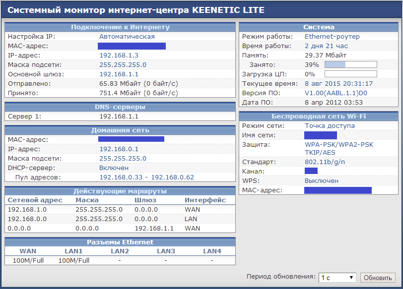

Настроил модем Zone, как там и описано - поставил ему IP 192.168.2.1, а роутеру - 192.168.1.1,
у роутера на WAN или на LAN? 192.168.1.1 по умолчанию в локалку. На WAN должно быть из подсети модема, например 192.168.2.2.

Сейчас поставил роутеру IP-адрес 192.168.0.1, а модему - 192.168.1.1. Мне просто так удобнее, ибо так было и ранее с модемом Zyxel. То есть сейчас на WAN роутера адрес 192.168.1.3, который ему выдал модем, на нем включил DHCP сервер (модем в режиме роутера сейчас), на на LAN получается 192.168.0.1. Извиняюсь если запутано объяснил, я в комп. сетях не очень хорошо разбираюсь. Добавил скриншот с веб-интерфейса роутера.
