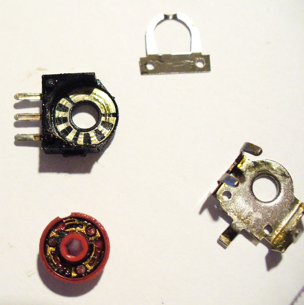

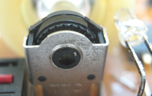

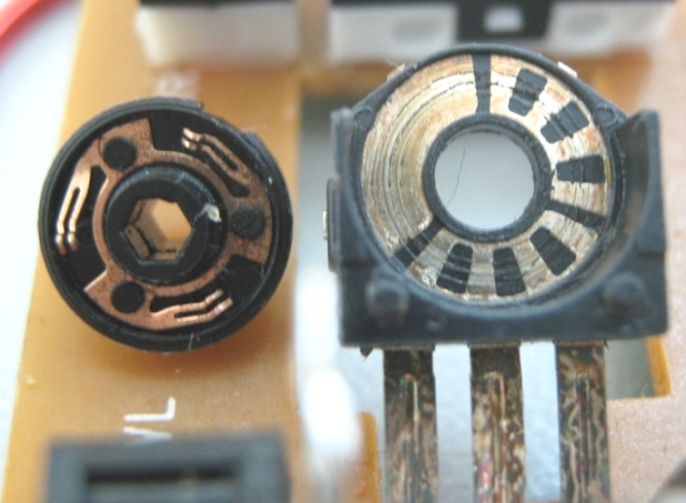

Я оперировал две по поводу сабжа: старую A4Tech NB-30 (квази-беспроводная, на вид дешевая, - мне ее когда-то подарили) и посовременнее A4Tech X7 XL-750F (эта получше качеством). В обеих - те самые механические хреньки. Теперь я знаю, что они называютя "валкодер"... В обоих случаях лечение - отогнуть контакты валкодера. На первой мыше помогло на месяц примерно, вторая уже несколько месяцев работает, пока не глючит.
А вот как валкодер в дешевой мышке выглядит внутри: см. прикрепленные 1.jpg и 2.jpg. На первой фотке на колесике слева - гибкие контакты. Вот именно их и надо отогнуть. По ущущениям не особо пружинят они (отогнуть - и они сохраняют положение), поэтому, видать, и ухудшается со временем контакт.

Там не только в контактах проблема. На моей фотке от 03.2011 видно, что металлизация на "ответной части" протерлась до пластика. Поэтомулучше менять валкодер.
