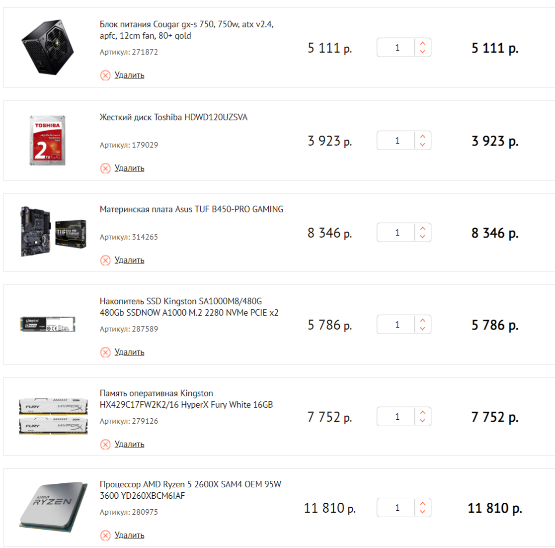

С оперативкой решим - главное без жёстких дебатов По сути, если я даже возьму ту что рекомендовали (с белыми радиаторами) - по деньгам 500-800р разница. Не критично, как говориться. Но я данную версию не нашёл в таблице "B-Die Finder". Мб в глаза долблюсь, фиг знает.
Вот что с БП - я фиг знает. Реально систему не обновлял 10 лет. Так то есть 750 ватник голдовый. Но считаю уж лучше новый взять, а то потом на бабки попасть вообще не горю желанием. Так что принимаю идеи в пределах 7-8к край. Корпус - Thermaltake Core x5

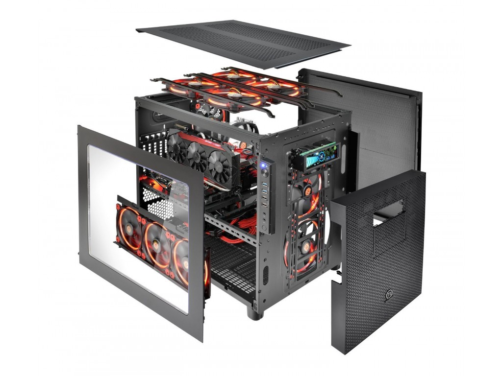

Пока конфиг так выглядит. Ну и фото корпуса, чтоб в гугл не бежать если кому интересно. Вертушек там дофига вмещается. В стоке там пока что всего 2. Так что буду думать ещё над вертушками: как лучше расположить и в каком количестве

Profi360, я за качественные бп без лишней мощности и проверенные на ресурс ssd.
Не могу копировать модель памяти с картинки.

6 лет назад / 09 апреля 2019 21:50
Yakety_Sax
Ну 650 мне кажется будет тык в притык. К тому же на мать все вертушки не посадишь, а переходники/разветлители - опасное дело как по мне.
HX429C17FW2K2/16
Если даже пробивать как одну плашку - ничего не находит в таблице. Мб её давно не обновляли, фиг знает. Просто хочу быть уверенным что всё получится

6 лет назад / 09 апреля 2019 21:56
Profi360
https://www.guru3d.com/articles_pages/msi_geforce_gt…g_x_review,7.html
https://www.ixbt.com/img/x780/r30/img/00/02/07/98/31-power.png
Я уже не помню, что у вас там.
550 подходит для 1080 ti/2080ti. А 650 самое то по запасу в свободных 200вт
HX429C17FW2K2/16
3200-3466 из Fury обычно не так далеко по цене.
Таблица не нужна. Разве что указать конфликт 4-х оверклокерских моделей. Но не могут же они всё протестить.

iZEN
HX429C17FW2K2/16 - чипы, скорее всего, Micron, так как в низковольтной серии HyperX Fury производитель отдаёт предпочтение им
Мне на Я.Маркете ответили. Чипы Hynix стоят на этих плашках. Ну я хз тогда уж теперь. От прогресса отстал, а все мануалы не запомнишь)
