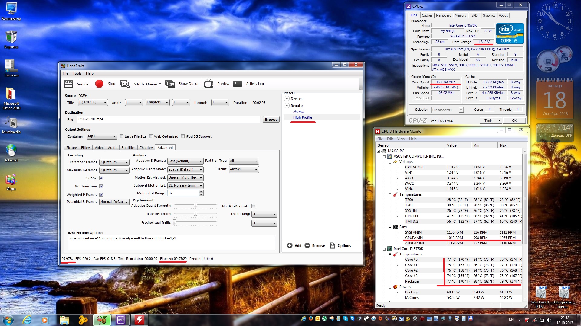

Угу, напряжение выгорания моего i5-3570K при автоматически выставленной шине 103 и множителе 41, что в результате разгоняет процессор до "космических" 4223МГц, равно 1.152V? Ваши страшилки относительно верны, если выставить множитель на 45 при автоматических остальных настройках, получается при шине 103 и частоте 4635МГц напряжение 1.312V, что тоже далеко не предельное для этого процессора. Поэтому давайте вы не будете пересказывать чьи-то фантазии из интернета о моей плате, ладно? Кстати, температуры видите какие? Как считаете - близкие к температуре плавления моего несчастного процессора?

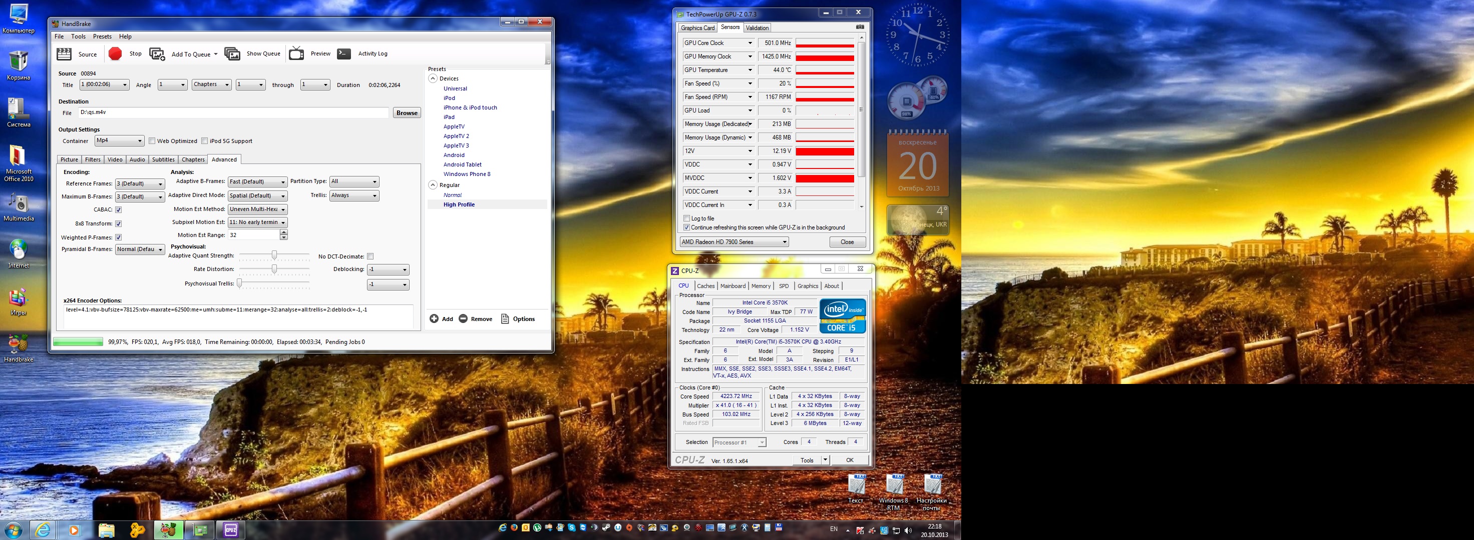

Как вам мои наблюдения на скриншотах? Что скажете?
