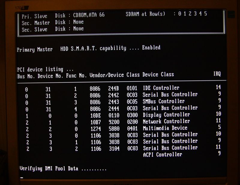

при переустановки Windows XP выскочила такая картинка. Конфигурацию не менял ,раньше работало норм. HDD проверял у друга на бэды,отформатировал. Расшифруйте плиз))))

Мне таки отремонтировали. Показали на мат.плате малюсенькую микросхемку (ЕМНИП 4 ножки) возле разъемов передней панели (затруднились её назвать), типа она сгоревшая была, заменили.
Странные спецы. Меняют то, о чем не имеют представления.
Похоже на развод чистой воды.
Виталий Бонд
А что там такого страшного? Там все нормально.
