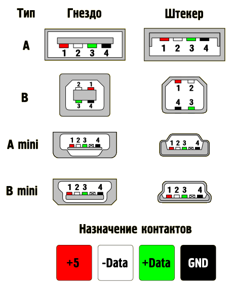

Batmah
Вот эта вторая фотка - она и есть.
Попробую по типу А с Вашей схемки. Чёрный к чёрному толстому (GND). Он пойдёт на четвёртое место. Первым будет красный. Зелёный и белый между ними. Спасибо.
