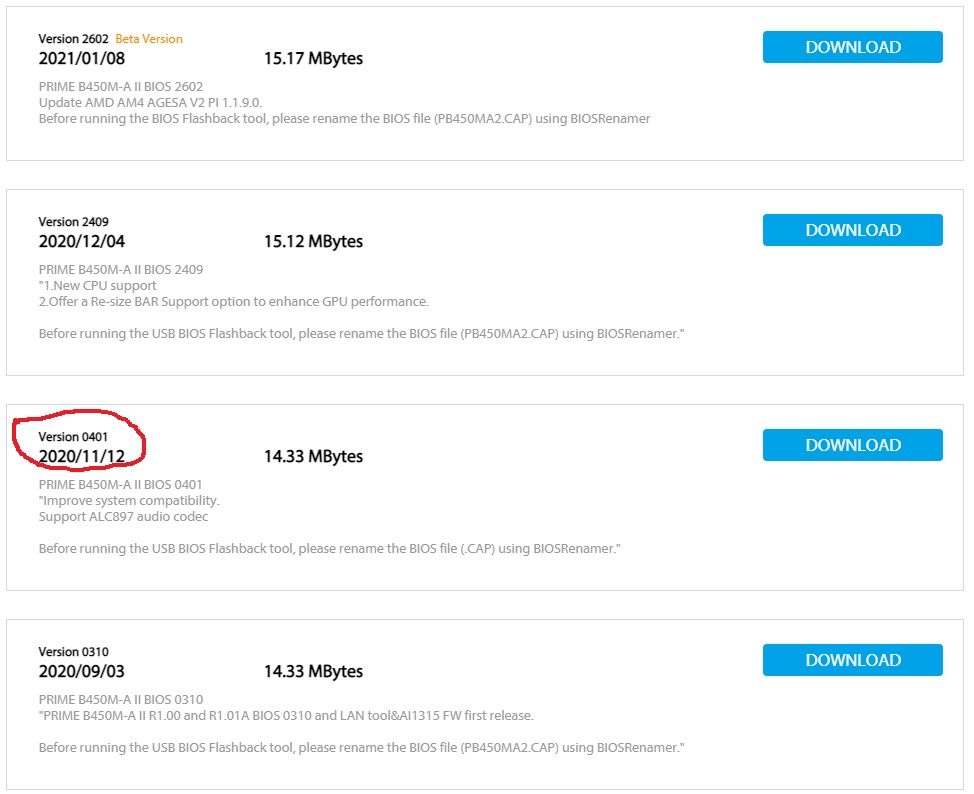

Та же проблема, 3400G + asus prime b450M-A, 32Gb (16+16) Crusial работает на 2400MHz. bios 3202.
Пробовал играться со схемами электропитания, файлом подкачки, все бесполезно.
Четкой зависимости не поймал, не до этого, комп рабочий, но такое ощущение, что тормозить начинает при переводе видео в неактивное окно. Когда у тебя два монитора, на одном работаешь, на другом работает фоновое видео. Но не всегда. И так же это касается не только youtube, но и некоторых других стриминговых сайтов.
Проблема пока не решена.
